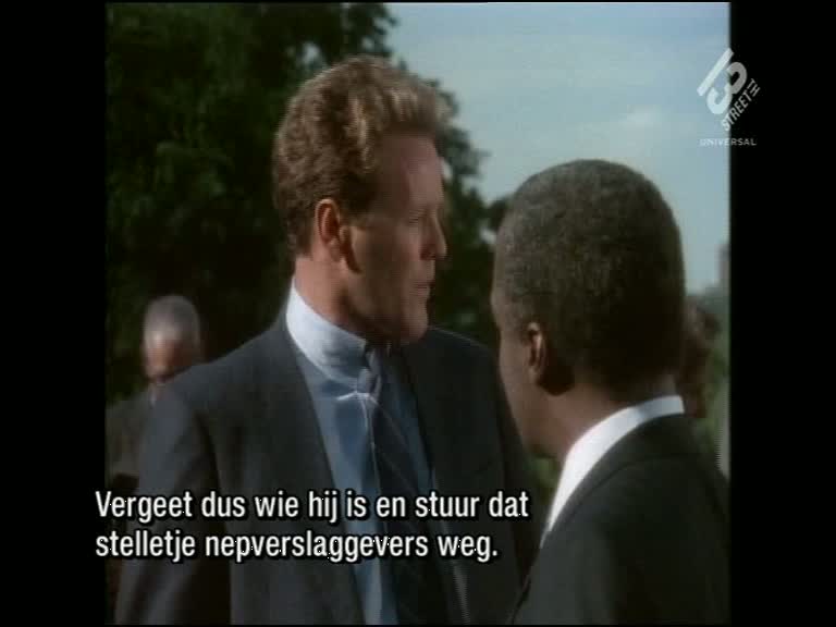

Syfy en 13th street zijn helemaal niet OK.
beeldverhouding klopt niet

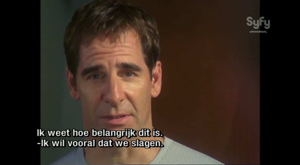

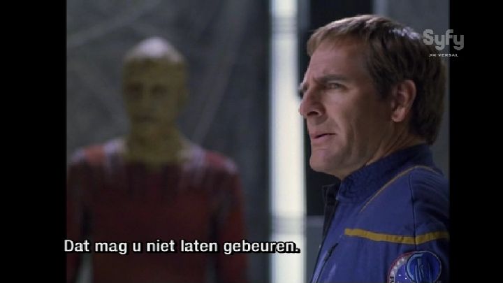

Hierbij wat snapshots van de verkeerde beeldverhoudingen.
Op Syfy loopt Startrek enterprise wat een 16:9 show is. Uitgezonden als 4:3 met zwarte balken.
Rest verklaard zichzelf.

Op SyFy is het beeld op zich goed.
het programma is 4:3 en dat wordt ook als 4:3 uitgezonden.
Geen brede gezichten dus.
Wat jij van 13th laat zien vind ik raar.
Daar is het beeld in e hoogte uitgerekt.
13th street ziet er hier exact net zo uit als SyFy.
Het lijkt erop dat je een aspect ratio instelling niet 100% goed hebt staan
omdat 13th hier wel goed wordt weergegeven.

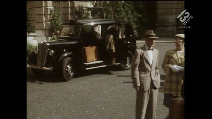

de foto's van Gerard76 lijken mij anders correct te zijn : een 3/4 programma dat in 16/9 wordt uitgezonden, daarom zwarte balken links&rechts (anders zou het beeld horizontaal uitgerokken worden) en daarom ook dat de logo's gedeeltelijk buiten het beeld staan.
blijft natuurlijk de vraag waarom men 3/4 programma's niet gewoon in 3/4 uitzend, en men het aan de ontvangende installatie overlaat hoe men dit beeld wenst te bekijken.

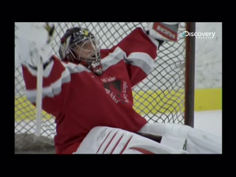

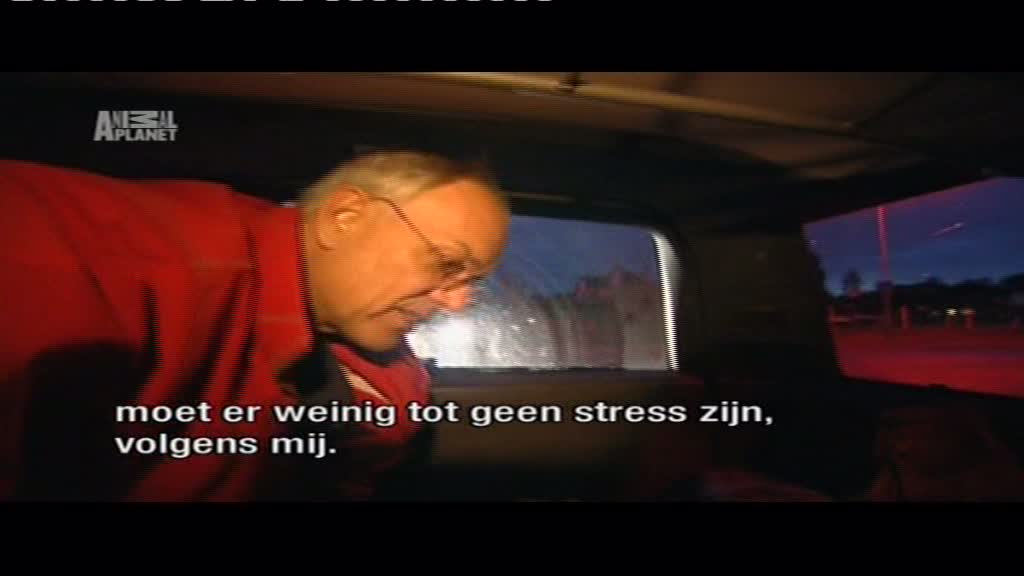

Discovery staat op dit moment hetzelfde als animalplanet.
bij 13th street, moeten ze nog 16/9puls aanzetten

Die screenshots van Gerard lijken me inderdaad ook correct aangezien de logo's hier uit het 4/3 beeld staan. Blijkbaar wordt dit nu zo aan CDS/TVV doorgegeven en kiest universal om niet constant te switchen tussen 4/3 & 16/9.
Zo te zien gaan ze 4/3 uitzendingen als 16/9 met zwarte balken links & rechts doorgeven. Tja, Jean-Claude en de rest, waarom zenden ze inderdaad niet uit zoals vroeger: 4/3 uitzending in 4/3 en 16/9 als 16/9 met het noodzakelijke signaal om de ontvanger in de juiste 'stand' te zetten.
Met Discovery hebben ze nu terug wat anders gedaan. Net zoals bij Animal Planet wordt het beeld in letterboxformaat nu uitgerokken in de breedte omdat hier nu wel de 16/9 puls (of iets dergelijks dus) aanstaat. Kunnen ze niet gewoon het beeld in anamorf breedbeeld doorgeven met het 16/9 signaal op aan zodat we het beeld in volle resolutie en correcte verhouding krijgen?
