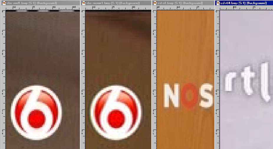

kapoentje Geplaatst: 22 maart 2011 Delen Geplaatst: 22 maart 2011 Origineel bericht van: ceesv Canaal Digitaal is zeker niet foutloos, maar wanneer aan de ontvangstkant alles volgens norm is, zou je de streepjes niet zien. En dat is de nuance die ik wilde aanbrengen. Ga je nu beweren dat door verschil in onvangers dit probleem onstaat. Dat dus de ene ontvanger op lijn 23 begint en een andere op lijn 25. CD zendt uit in resolutie van 704 x 576 lijnen en elke ontvanger zal dat dus moeten weergeven. Een screenshot van nieuwe tranponder SBS, oude SBS, Ned1 en RTL4 Bij de oude SBS is inderdaad eerste lijn geblanked bij de nieuwe SBS zie je de WSS lijn. Ned1 en RTL4 zenden die eerste lijn gewoon uit. Link naar reactie Delen op andere sites Meer opties om te delen...
