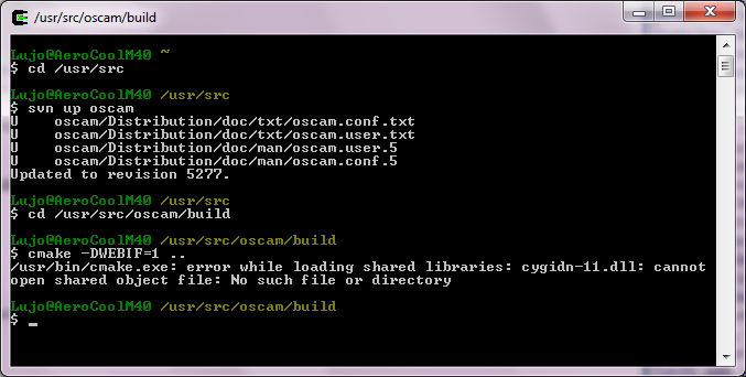

lujo Geplaatst: 21 mei 2011 Geplaatst: 21 mei 2011 Ik probeer nu ook een "eigen" versie van OSCam aan te maken maar helaas gaat het bij mij fout bij cmake -DWEBIF=1 .. Ik heb alle stappen van IanPH gevolgd en toch gaat er wat fout....
w8andc Geplaatst: 22 mei 2011 Geplaatst: 22 mei 2011 Een aantal berichten terug had ik dit ook reeds gemeld, maar hierop kwam geen reactie. Na een tijd zoeken heb ik de oplossing gevonden: In de richtlijnen wordt er gevraagd om een map "Build" aan te maken en deze te openen. In dat pad moet dan het "CMAKE" commando uitgevoerd worden. Maar om dit te kunnen uitvoeren, moeten er een aantal bestanden gevonden kunnen worden (zoals "cmakelist"). Deze bestanden zullen niet gevonden worden omdat de map BUILD volledig leeg is. cd /usr/src svn co http://streamboard.gmc.to/svn/oscam/trunk oscam cd oscam mkdir build cd build cmake -DWEBIF=1 .. make ******************************************************** In de map OSCAM echter staan alle nodige bestanden. Wijzig de instructies als volgt: cd /usr/src svn co http://streamboard.gmc.to/svn/oscam/trunk oscam cd oscam cmake -DWEBIF=1 make Dit geldt ook bij een update: cd /usr/src svn up oscam cd /usr/src/oscam/build cmake -DWEBIF=1 .. make wijzigen in ... cd /usr/src svn up oscam cd /usr/src/oscam cmake -DWEBIF=1 make De nieuwe versie OSCAM.exe zal dan te vinden zijn in de map OSCAM. Hiermee lukt het bij mij. Ondanks dit alternatief voor NewCS, krijg ik Oscam niet aan de praat in combinatie met een USB kaartlezer, ACAMD en DVBviewer. TechniSat parabool + 4 LNB + Diseqc switch / Digital Devices Cine S2 v6.5 twin tuner / Windows 10 Pro x64 / Mediaportal / OSCAM / ACAMD / Denon AVR-3803 receiver / LG 60UF675V UHD-beeldscherm
