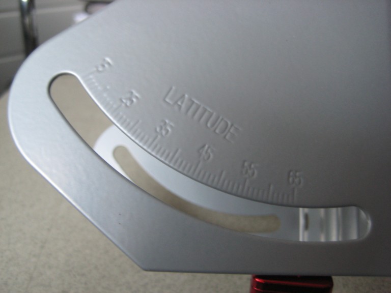

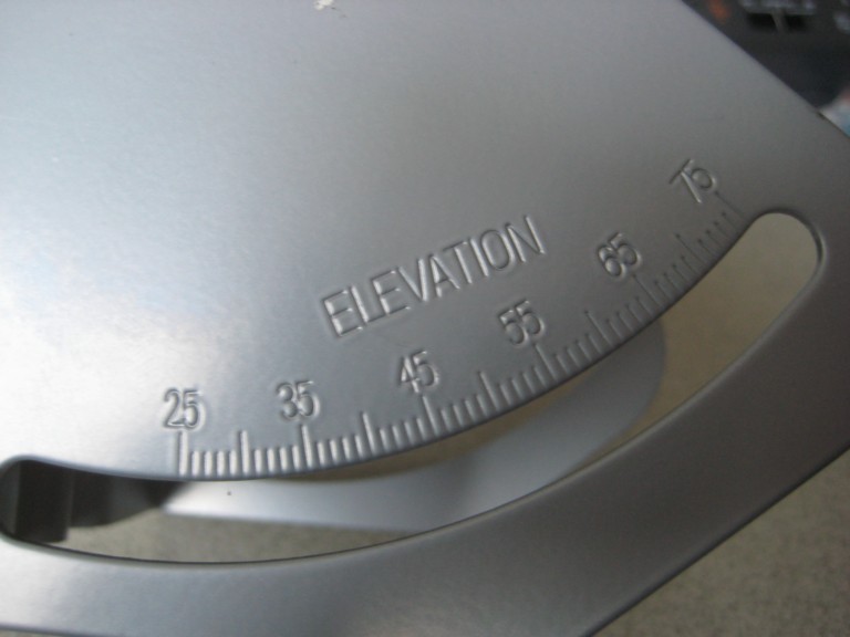

gigantaandemuur Geplaatst: 17 september 2010 Delen Geplaatst: 17 september 2010 Origineel bericht van: Sjaak(k) Hallo maring, in de ene stand van de graden klem heb je een elevatie bereik van 10-34 graden. En in de omgekeerde stand heb je een elevatie bereik van 23-48 graden. In nederland gebruik je een elevatie van ± 29 graden. Je kunt dus de beugel op 2 manieren gebruiken omdat 29 graden in beide standen in te stellen is. Maar zo moeilijk is het ook weer niet, je stelt de elevatie van je rotor in op de lokatie waar je woont dus iets van ±52 graden. Dit is voor iedere lokatie in nederland natuurlijk weer anders. Daarna zet je de schotel elevatie op 29 graden en zet hem op je rotor. Je neemt nu de Sirius (5 gr E) als 0 punt voor je bereik, zoek daar een sterke zender en "fine tune" de elevatie (±29 gr.) van je schotel (dus niet van je rotor) op maximaal signaal. En hoe je verder de schotel afregelt is hier al diverse keren aan de orde geweest. Nou ben ik toevallig een moteck diseck 1.2 motor aan t installeren Sjaak. Die 52 graden van je is de latitude en niet de graden instelling op de motor dat word dan in de tabel 38 voor een moteck. Dan de bijbehorende schotelhoek staat in mijn tabel 22,5. Ook je sirius verhaal dat is 5 graden afwijking neem dan de thor zit op 0,8 graden. Met de sirius uitrichten zullen alle verre satellieten slecht signaal geven. "You can fool some of the people all of the time, and all of the people some of the time, but you can not fool all of the people all of the time" Link naar reactie Delen op andere sites Meer opties om te delen...
arsat Geplaatst: 17 september 2010 Delen Geplaatst: 17 september 2010 Citaat: Die 52 graden van je is de latitude en niet de graden instelling op de motor dat word dan in de tabel 38 voor een moteck. De rotor heeft twee schalen. Een met elevation. (zie manual voor de waarde die bij de latitude hoort) De andere met latitude. Kun je ook direct gebruiken. De schotel instelling = elevation - rotor offset (meestal zo'n 7.5 graden, dus 22.5 kan kloppen) Citaat: Ook je sirius verhaal dat is 5 graden afwijking neem dan de thor zit op 0,8 graden. Klopt voor Nederland van geen kant. Sirius staat op ~1 graad west, thor 5/6 op 8.5 graad west... VuPlus SoloSE2 met OpenPLIGilbertini OP100L 100cm - MTI AP82-XT2N twin LNB - DG380 rotorLocatie: 6.0E, 51.5N Link naar reactie Delen op andere sites Meer opties om te delen...
gigantaandemuur Geplaatst: 18 september 2010 Delen Geplaatst: 18 september 2010 Origineel bericht van: arsat Citaat: Die 52 graden van je is de latitude en niet de graden instelling op de motor dat word dan in de tabel 38 voor een moteck. De rotor heeft twee schalen. Een met elevation. (zie manual voor de waarde die bij de latitude hoort) De andere met latitude. Kun je ook direct gebruiken. De schotel instelling = elevation - rotor offset (meestal zo'n 7.5 graden, dus 22.5 kan kloppen) Citaat: Ook je sirius verhaal dat is 5 graden afwijking neem dan de thor zit op 0,8 graden. Klopt voor Nederland van geen kant. Sirius staat op ~1 graad west, thor 5/6 op 8.5 graad west... Ik ga m vandaag uitrichten en op de sirius starten. Voorheen op de thor icm met een motor altijd goed resultaat gehad maar dit was met een 130cm schotel degene op mijn avater. Dus mogelijk is mijn ervaring daarom goed geweest. "You can fool some of the people all of the time, and all of the people some of the time, but you can not fool all of the people all of the time" Link naar reactie Delen op andere sites Meer opties om te delen...
arsat Geplaatst: 18 september 2010 Delen Geplaatst: 18 september 2010 Met Sirius op 1 graad west bedoelde ik ook de positie vanuit Nederland, niet de absolute positie qua longitude... Dat is inderdaad 4.8E voor Astra 4a/Sirius 4, en 5E voor de Sirius 3/Astra 1e (niet meer actief...) De SG2100A rotors hebben 2 schalen. Ene zijde elevation, andere latitude... VuPlus SoloSE2 met OpenPLIGilbertini OP100L 100cm - MTI AP82-XT2N twin LNB - DG380 rotorLocatie: 6.0E, 51.5N Link naar reactie Delen op andere sites Meer opties om te delen...
gigantaandemuur Geplaatst: 18 september 2010 Delen Geplaatst: 18 september 2010 Ene kant is de moteck schaal die je daar afbeeld en de andere kant zit de latidude schaal op de beugel. Ik heb m klaar inmiddels goed signaal op hispasat tot astra 2. Met een 65 cm triax. Van 28 oost naar 30 west in 25 seconden weer beeld. Daarom heb ik liever een moteck als een stabb plus t prijs verschil dan. "You can fool some of the people all of the time, and all of the people some of the time, but you can not fool all of the people all of the time" Link naar reactie Delen op andere sites Meer opties om te delen...
arsat Geplaatst: 18 september 2010 Delen Geplaatst: 18 september 2010 Als je 't niet gelooft, dan maar even een fotootje van beide zijden van de rotorbeugel: VuPlus SoloSE2 met OpenPLIGilbertini OP100L 100cm - MTI AP82-XT2N twin LNB - DG380 rotorLocatie: 6.0E, 51.5N Link naar reactie Delen op andere sites Meer opties om te delen...
