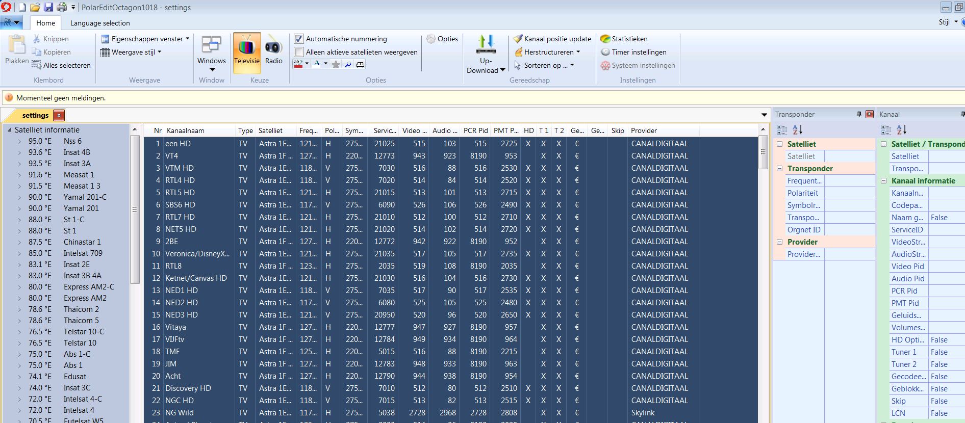

CronoS Geplaatst: 5 oktober 2010 Geplaatst: 5 oktober 2010 Origineel bericht van: Jürgen Ik vraag me nu af welke versie jij van PolarEdit nu hebt geïnstalleerd. Waarschijnlijk is dit een versie waarmee je via FTP de zenderlijst vanaf de Octagon kunt downloaden maar dat functioneert niet met de Rebox. De versie die ik gebruik ziet er als volgt uit, zie bijlage. Ik zet de zenderlijst van de Rebox op een USB stick en kopieer de zenderlijst daarna in in map op mijn laptop. Nu start ik PolarEdit op en open de in de map geplaatste file en bewerken maar, dat is alles. Dat up-en downloaden werkt hier perfect met de Rebox met originele firmware, dus ik zou niet weten waarom dit niet gaat? Ik gebruik (denk ik) de allerlaatste versie.. Misschien dat het niet bij eerdere versies werkt, maar bij de laatste versie is het geen probleem... --- Rebox RE8000HD L1.54 V1.11.57 ------ Rebox RE9000HD L1.54 V1.11.57 ------ Philips 46PFL9705 ------ Visiosat Bi-satellite HB-A1-A2-A3 ---

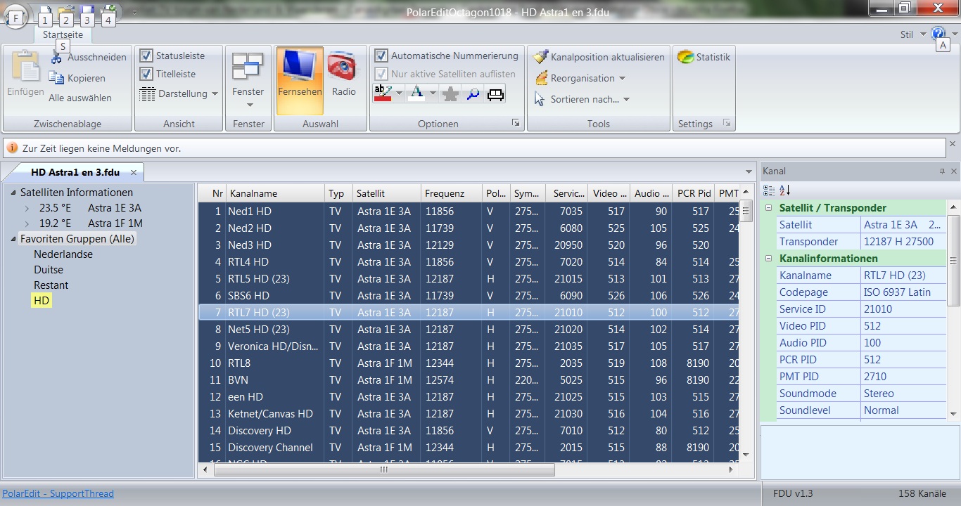

Jürgen Geplaatst: 5 oktober 2010 Geplaatst: 5 oktober 2010 Origineel bericht van: CronoS Origineel bericht van: sathopper Polaredit is geschreven voor de Octagon. Vanwege nagenoeg dezelfde firmware werkt deze tool ook prima voor de Rebox. Met Octagon firmware kun je ook via het netwerk (FTP) de kanaallijst binnenladen en weer wegschrijven in de BOX. Helaas schijnt deze mogelijkheid niet te werken met Rebox firmware. MBV de USB stick lukt het zowieso. Ik heb ook niet gezegd dat het down- en uploaden van gewone files niet werkt. Ik heb het over het feit dat binnen de Octagon software de zenderlijst via FTP kunt downloaden en dat kan via de Rebox software niet. Hans (marcow) had het immers over FTP met Octagon, zie hieronder: Origineel bericht van: marcow twee pijltjes staan en twee opties : FTP opties pc download octagon pc upload octagon Schijnbaar niet helemaal duidelijk geweest. MacBook Air M2 2022 - iPad Air 2021 - Iphone XR - Apple TV 4 2021

Jürgen Geplaatst: 6 oktober 2010 Geplaatst: 6 oktober 2010 Origineel bericht van: CronoS Dat hier een octagon pictogram staat maakt dus voor mijn configuratie niet uit, de werking is hetzelfde.. Ik ben dan toch wel nieuwsgierig welke versie jij gebruikt want ik zie bij mij geen 'octagon pictogram' of ik zie het finaal over het hoofd. Zie mijn versie in de bijlage. Zou jij aan willen geven waar het octagon pictogram zou moeten staan? Overigens functioneert de FTP up- en download bij mij ook prima. MacBook Air M2 2022 - iPad Air 2021 - Iphone XR - Apple TV 4 2021
CronoS Geplaatst: 6 oktober 2010 Geplaatst: 6 oktober 2010 Bestand toegevoegd. Onder de Up -en download knop zit een knop voor het instellen van de FTP opties, daarnaast een knop om de settings te up of downloaden naar je Rebox/Octagon decoder. Als je dit doet dan reboot de Rebox zichzelf met de laatste settingsfile. Ook heb ik verder een Nederlandse versie van Polaredit gebruikt, zoals te zien, versie 0.438 denk ik dat het betreft.. --- Rebox RE8000HD L1.54 V1.11.57 ------ Rebox RE9000HD L1.54 V1.11.57 ------ Philips 46PFL9705 ------ Visiosat Bi-satellite HB-A1-A2-A3 ---
Jürgen Geplaatst: 6 oktober 2010 Geplaatst: 6 oktober 2010 Bedankt, dan zal ik deze versie ook maar eens opzoeken want zoals je zag heb ik de Up- en Download optie niet. MacBook Air M2 2022 - iPad Air 2021 - Iphone XR - Apple TV 4 2021

Jürgen Geplaatst: 20 oktober 2010 Geplaatst: 20 oktober 2010 Origineel bericht van: CronoS Bestand toegevoegd. Onder de Up -en download knop zit een knop voor het instellen van de FTP opties, daarnaast een knop om de settings te up of downloaden naar je Rebox/Octagon decoder. Als je dit doet dan reboot de Rebox zichzelf met de laatste settingsfile. Ook heb ik verder een Nederlandse versie van Polaredit gebruikt, zoals te zien, versie 0.438 denk ik dat het betreft.. Het heeft even geduurd maar vandaag heb ik deze versie van PolarEdit op mijn RE-9000 geïnstalleerd. Inderdaad, het functioneert prima, eenmalig IP-nummer van de ontvanger in de FTP optie ingeven en je kunt de zenderlijst direct van de PC / Laptop naar de ontvanger downloaden. Nogmaals bedankt voor de hint en de bijlage. MacBook Air M2 2022 - iPad Air 2021 - Iphone XR - Apple TV 4 2021
