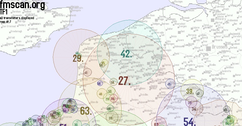

Alex1970 Geplaatst: 26 oktober 2010 Delen Geplaatst: 26 oktober 2010 Origineel bericht van: W3ird_N3rd Bouvigny is wel interessant, ik heb al eens zitten draaien met een antenne terwijl er geen condities waren en het leek er al op dat ik enige signaalsterkte kon meten. Als ze het vermogen vervierdubbelen.. Wie weet. Alleen, gaan kanaal 48/30/31 niet interfereren met Breda dan, of gaan ze dan (dat lijkt me logischer) de frequenties waar nu nog analoog signaal opzit voor DVB-T gebruiken? Het staat wellicht in één van de documenten maar ik heb ze niet allemaal gelezen. Ik denk dat de afstand met Breda groot genoeg is om (bij normale omstandigheden) geen interferentie te hebben, kijk maar eens in de bijlage of op FMscan hoe ver het huidige signaal van het (analoge) signaal van kanaal 27 van Bouvigny nu komt. Maar verschuiven van frequenties zou ook zomaar mogelijk kunnen zijn, ik heb daar echter nog niks over gelezen. Laten we het hopen want met deze kanalen zal je niet veel ontvangen in Nederland aangezien die dan compleet weggedrukt worden denk ik. Dreambox DM920: 2x Triple tuner (2x DVB-S2X multistream + DVB-C/T2) Xtrend ET10000: 1x DVB-S2, 2x DVB-C/T2, IPTV OpenPLi 8.3 VU+ Duo / Dreambox DM800 / TBS 5925 Channel Master 180cm offset: 39.0°E-37.6°W, SAB 97 schotel 45.1°E-60°E, 80cm vast: 28.2°E/23.5°E/19.2°E/13°E | DVB-T/DAB: VHFIII/UHF combi-antenne op zolder. Link naar reactie Delen op andere sites Meer opties om te delen...

matthew_be_wvl Geplaatst: 26 oktober 2010 Delen Geplaatst: 26 oktober 2010 Origineel bericht van: Alex1970 Ik denk dat de afstand met Breda groot genoeg is om (bij normale omstandigheden) geen interferentie te hebben, kijk maar eens in de bijlage of op FMscan hoe ver het huidige signaal van het (analoge) signaal van kanaal 27 van Bouvigny nu komt. Ik woonde vroeger zo'n kilometer of 5 van het randje van de cirkel van kanaal 27 op dit kaartje. (Tussen Roeselare en Tielt) En daar had ik met een binnenantenne bijna perfect beeld, dus ik denk dat je er gerust nog ettelijke kilometers kan aan toevoegen! Zeker met een antenne op het dak moet je goeie analoge ontvangst hebben tot in Brugge en Gent van TF1. Dus als ze DVB-T sterker gaan uitzenden moet het helemaal goed komen! (Dat kwam ook zeer sterk binnen op de binnenantenne toen.) Philips DSR 7121, Multytenne Single en TV-Vlaanderen toppakket Link naar reactie Delen op andere sites Meer opties om te delen...

vasonline Geplaatst: 29 oktober 2010 Delen Geplaatst: 29 oktober 2010 Origineel bericht van: DX'r Origineel bericht van: matthew_be_wvl Ik denk dat de afstand met Breda groot genoeg is om (bij normale omstandigheden) geen interferentie te hebben, kijk maar eens in de bijlage of op FMscan hoe ver het huidige signaal van het (analoge) signaal van kanaal 27 van Bouvigny nu komt. Je kan op fmscan de coverage aanpassen door de threshold waarde te veranderen. Ik heb er eens mee zitten spelen. En dat geeft leuke resultaten. Een vraagje: hoeveel dB V/m heeft men nodig om met een yagi buitenantenne nog een werkbare ontvangst te hebben? Als ik het op 35 dB V/m zet, gaat het signaal tot over mijn woonplaats, helemaal tot Mechelen. Groetjes! Link naar reactie Delen op andere sites Meer opties om te delen...

Alex1970 Geplaatst: 31 oktober 2010 Delen Geplaatst: 31 oktober 2010 Het outdoor kaartje gaat uit van een threshold van 56dB wat nog minder is dan de standaardwaarde van 54dB die FMScan heeft. Als je bij FMScan op de beginpagina klikt op 'Frequencies For Any Location' en dan na het invullen van je woonplaats op Expert options klikt kan je hier de specificaties van je antenne invullen: De versterking, voor/achterverhouding, openingshoek, de hoogte en in welke richting deze staat gericht danwel of het een omnidirectionele antenne is (rondom gevoelig). Over de threshold staat er een globale schatting als je je muis erboven houdt en dan wordt gesteld dat 30 voor zwakke stations/buiten ontvangst is. Maar als ik zie wat ik dan allemaal zou kunnen ontvangen op mijn locatie denk ik toch wel dat dit een veel te lage waarde is. Dreambox DM920: 2x Triple tuner (2x DVB-S2X multistream + DVB-C/T2) Xtrend ET10000: 1x DVB-S2, 2x DVB-C/T2, IPTV OpenPLi 8.3 VU+ Duo / Dreambox DM800 / TBS 5925 Channel Master 180cm offset: 39.0°E-37.6°W, SAB 97 schotel 45.1°E-60°E, 80cm vast: 28.2°E/23.5°E/19.2°E/13°E | DVB-T/DAB: VHFIII/UHF combi-antenne op zolder. Link naar reactie Delen op andere sites Meer opties om te delen...
