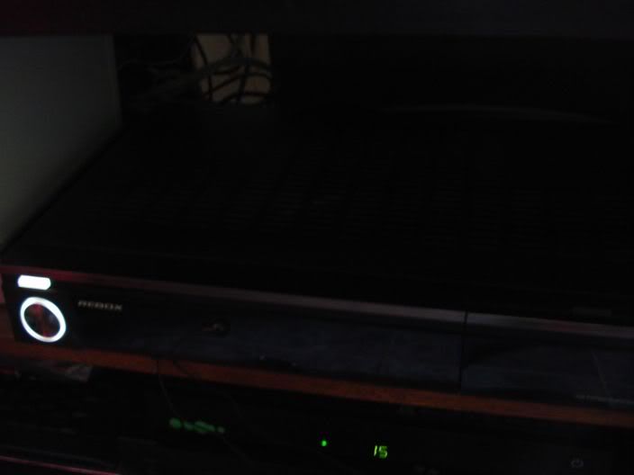

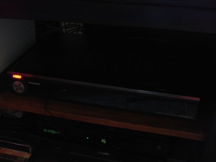

SatellietFreaky Geplaatst: 26 september 2010 Delen Geplaatst: 26 september 2010 Vanmorgen trof ik mijn rebox in deze toestand aan Na hard reset startte hij niet meer door en kwam in deze toestand te staan Hieronder een filmpje van het opnieuw opstarten Wat kan er hier aan de hand zijn . . . . . Heb ik net een goede software versie erop krijgen we dit weer Harddisk kapot of anders . . . iemand een idee ??? Rebox RE-9000HD PVR HDD Samsung 320Gb RE v1.08.75 (per 14-01-2011) BL 1.23 Astra 1,2,3 Link naar reactie Delen op andere sites Meer opties om te delen...

sathopper Geplaatst: 26 september 2010 Delen Geplaatst: 26 september 2010 Lijkt mij dat hij gelijk weer standby gaat. Dit doet hij ook wanneer hij van stroom af is geweest (harde aan/uit). Kun je hem daarna niet meer aanzetten met de AB? Je kunt evt. de HD even loskoppelen en kijken of het dan goed gaat. Anders wat Geert al vermelde de firmare opnieuw laden. Dit zal dan met de seriële loader Porter moeten te downloaden op de Rebox website. Link naar reactie Delen op andere sites Meer opties om te delen...
Wolkje Geplaatst: 26 september 2010 Delen Geplaatst: 26 september 2010 Hij lijkt te stoppen bij de harde schrijf check. Zou ook de harde schrijf eens loskoppelen. Rebox 8000, BlackArmor WS 110 extern 1 TB, eSata, Sony KDL 32W5500, Windows 7 Professional 64 bit Link naar reactie Delen op andere sites Meer opties om te delen...
SatellietFreaky Geplaatst: 26 september 2010 Auteur Delen Geplaatst: 26 september 2010 Ik heb de volgende dingen gedaan: 1. HDD losgehaald, opnieuw gestart met aan/uit knop achterzijde. Zelfde probleem. Ook na 3 pogingen. 2. Firmware geprobeerd opnieuw te laden. Lukte ook niet kwam steeds weer met de rode knop. 3. Vorige Firmware geprobeerd opnieuw te laden. Lukt ook niet, hetzelfde resultaat. 4. HDD weer aangesloten. Spanning er helemaal afgehaald (stekker eruit). Na 5 minuten weer opnieuw aangezet. Na drie pogingen kwam er weer beeld. Vreemde is wel dat mn afstandbediening helemaal niet meer reageert. Gekeken of mn afstandsbediening signaal afgeeft. Geen signaal. Dit kan ik zien omdat ik zn kastje heb waarmee ik via infrarood kabeltjes alle apparaten via 1 centraal kastje kan aansturen. Bij bedienen van de afstandbediening gaat er geen rood lampje branden. Dus geen signaal via afstandsbediening. Heel vreemd: Afstandsbediening kennelijk kapot, maar wat heeft dat met de andere problemen van niet opstarten te maken. Is dit nou gewoon toeval of is er wat anders niet in orde. Op dit moment draait ie met de bediening via frontpaneel. Wie heeft er een idee ????? Rebox RE-9000HD PVR HDD Samsung 320Gb RE v1.08.75 (per 14-01-2011) BL 1.23 Astra 1,2,3 Link naar reactie Delen op andere sites Meer opties om te delen...
