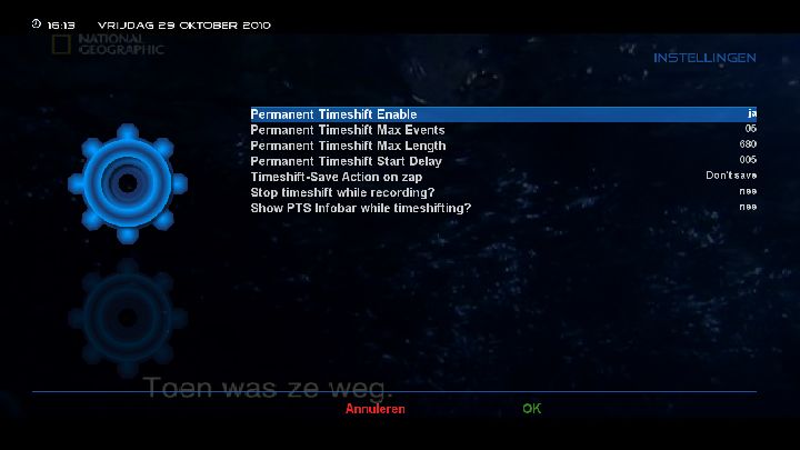

Hoe lang laat je de timeshift meelopen eigenlijk?
Dat kun je instellen namelijk.
Heb 'm hier erg lang gezet (680 minuten) :D
maar in de praktijk haal je dat niet gauw.
Staat deze optie bij jou soms op een paar uur of zo?
Die PTS heeft wat rare trekjes die mij niet bevallen, ik gebruik liever de ingebouwde timeshift.
Ook in jouw geval krijg je rare dingen, druk je op OK, dan spring je opeens naar het midden van je timeshift.
Of er zijn wat korte programma's na elkaar, zit je zo aan je maximum events en wordt het event waar je naar kijkt weg gegooid.
Hoe dan ook, als je de afgebeelde config gebruikt en een HD zender kijkt, dan is na 4 uur TV kijken je 16 GB kaartje ook vol.

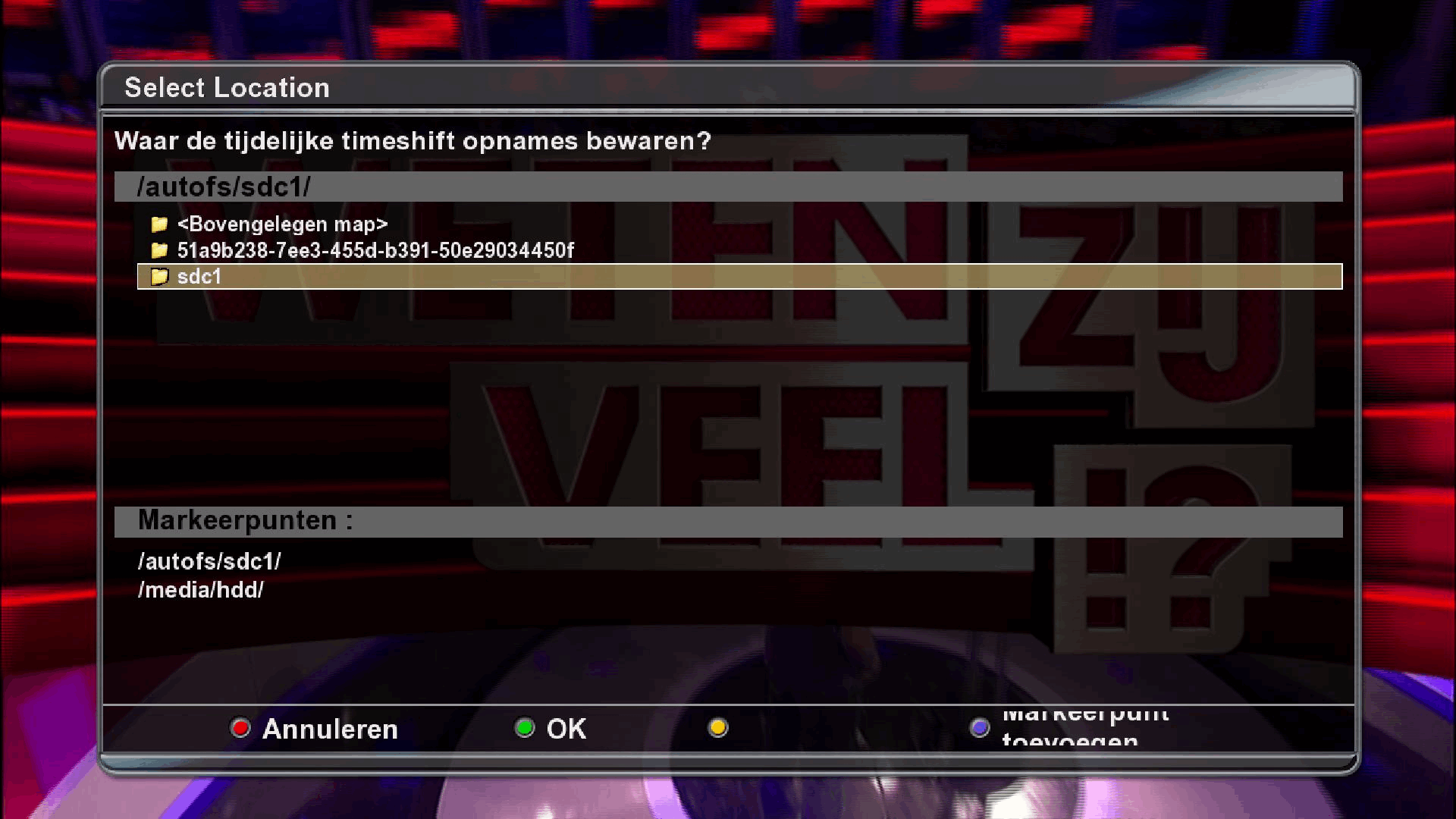

Welk pad voor timeshift moet ik kiezen?
Het langenummer of sdc1
gr.
DM920 Ultra HD; Newnigma, DM800HDse,
Oppo-BDP-105EU, Rotel RSP-1576,Rotel RMB 1095, LG UH850V,
Monitor Audio Gold 200 4G
Goeje ... ik zou ze beiden es proberen.
Maar eh, is dat een SD kaart ?

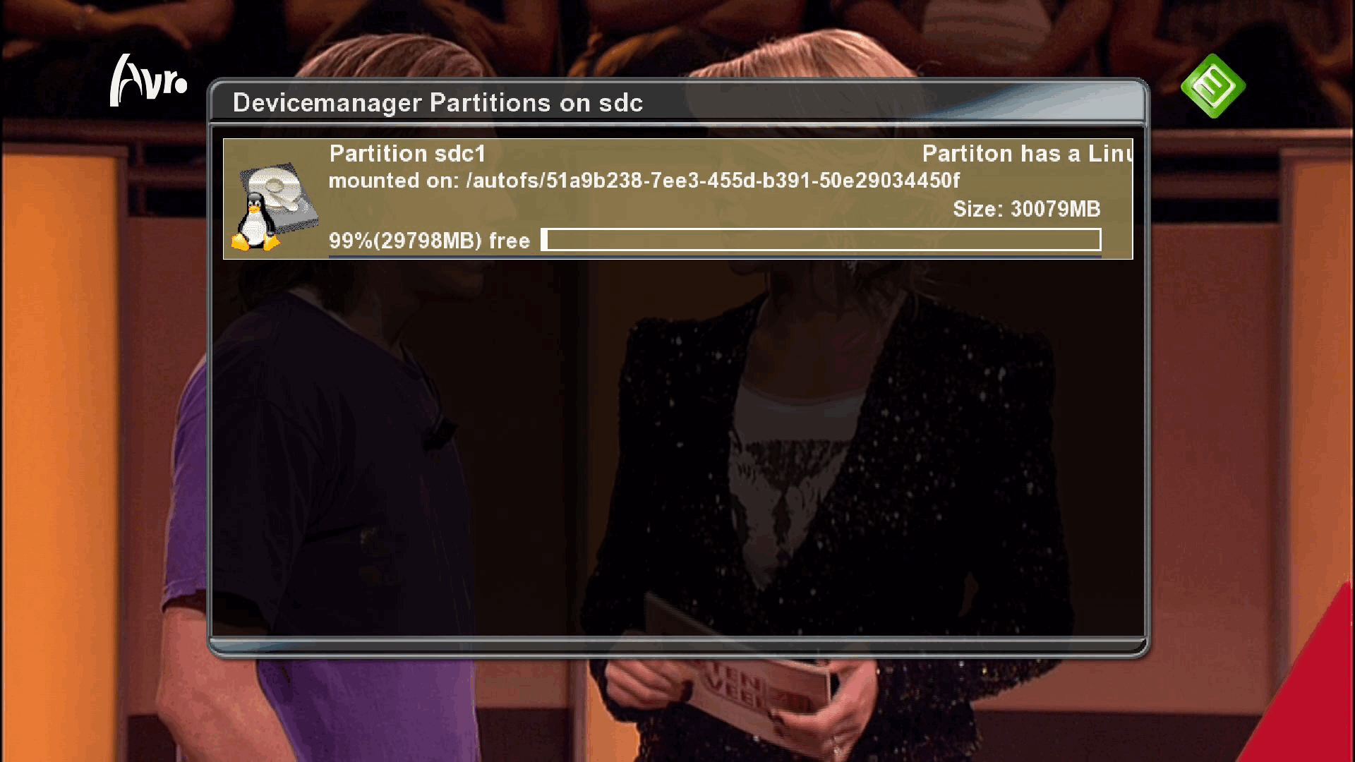

Je kan in de devicemanager zien hoe vol hij is.
Heb nu 2 gb sandisk cf erin.
timeshift werkt nu wel goed.
32 gb kingston werkt dus niet.
