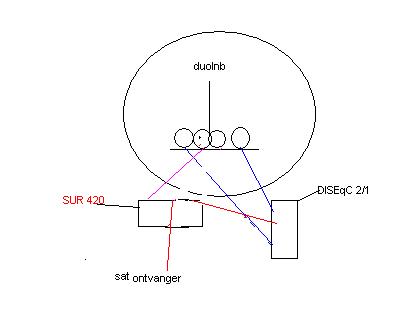

ROMAN Geplaatst: 29 oktober 2010 Auteur Geplaatst: 29 oktober 2010 Origineel bericht van: satencom ik weet niet wat van spliters je wilt gebruiken je kunt daar geen lnb's mee koppelen Bedoeling is eigenlijk niet LNB's te koppelen maar de uitgangen 1 en 2 van de DiseqC 4/1 te koppelen naar de ingang van de DiseqC 2/1 die in de Duo LNB zit. In een ander onderwerp vertelt Trust dat je de uitgangen 1 en 2 van de DiseqC 4/1 kan kortsluiten en doorverbinden naar de ingang van de Duo LNB maar dan ben je wel verplicht van de DiseqC 4/1 open te maken en dat doe ik liever niet. Maak ik een denkfout ? Groeten, Roman
vGnp Geplaatst: 29 oktober 2010 Geplaatst: 29 oktober 2010 Origineel bericht van: ROMAN maar dan ben je wel verplicht van de DiseqC 4/1 open te maken en dat doe ik liever niet Hoeft toch ook niet? vGnp VU+ Ultimo4K - FBC Cable - VU+ Ultimo4K - FBC Satellite Kathrein KEA 1000/W - Wavefield T90 Satlook Digital NIT
satencom Geplaatst: 29 oktober 2010 Geplaatst: 29 oktober 2010 ik dat denk dat dit de beste optie is en niet met splitser Volgens de wet van Bartjens moet het kunnen En met de vriendelijke groeten Hendrik En Is je Probleem opgelost? Help anderen door te vertellen hoe je dat hebt gedaan.
trust Geplaatst: 29 oktober 2010 Geplaatst: 29 oktober 2010 Het truukje met het doorverbinden of koppelen van de ingangen met een splitter of T-stuk is eigenlijk al een tijd achterhaald . Het is voor ontvangers die geen diseqC 1.1 aan boord hebben . De meeste ontvangers hebben tegenwoordig de mogelijkheid om Uncomitted switchen aan te sturen zodat na zo'n switch ook andere switchen of monoblock aangesloten kunnen worden . Het verschil tussen theorie en praktijk is mijn uitdaging . Octagon SF8008 4K Edision Primo IP S2 Dr.HD F16 1.8 m ChannelMaster Offset in tuin 53º E - 45º W Jaeger SMR 1224 Usals met 5 Lnb wisselaar 2x Ka - Ku - C band Lin / Circ 1.2 m Echostar Offset aan schuur 53º E 34.5 W Twoteck Twinrotor met 3 Lnb wisselaar Ku - Ku low - Ka
ROMAN Geplaatst: 5 november 2010 Auteur Geplaatst: 5 november 2010 Bedankt lui voor jullie reacties. @vGnp : ik neem aan dat wat je in bijlage laat zien een T verbinding is waarbij de 3 ingangen met elkaar verbonden zijn. @Satencom en @Trust : ik denk dat het door Satencom aangereikt schema kan werken voor een ontvanger met DiseqC 1.1. Ik wil de installatie in twin uitvoeren met als receivers de Technomate 1500 CI+ (die DiseqC 1.1 zou moeten ondersteunen) en de Nokia 9200S (die enkel DiseqC 1.0 ondersteunt). (Komt daarbij nog dat de Nokia een perfect beeld geeft en de Technomate op sommige transponders schokkerig beeld geeft. Het waarom moet ik nog verder uitzoeken. Daar is dit topic voor geopend.) Ik denk dat ik dus toch mijn toevlucht zal moeten zoeken in een DiseqC 4/1 switch en T - verbinding ? Groetjes, Roman
