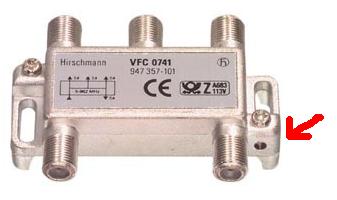

P.C.Hooftletter Geplaatst: 9 november 2010 Geplaatst: 9 november 2010 In mijn meterkast heb ik alles netjes geaard, maar bij het aansluiten van de CAI op de aarde begon bij mij de twijfel. Wat nu als bijvoorbeeld het verwarmingselement van de oven tegen de buitenkant van de oven komt en de boel slaat af... Staat dan niet alles onder de 230v? Ik snap dat het voor het hele huishouden niet zo'n ramp is, daar is het immers voor gemaakt, maar als die 230v nou op de mantel van de CAI komt te staan, is dat niet zeeeeeeer onwenselijk? Voor mijn apparatuur en voor de rest van de wijk bijvoorbeeld. Wie helpt mij uit de onwetendheid, hoe sluit ik dat nou naar behoren aan? DM800HDSE - OpenPLi 2.0 DM600 - OpenPLi

P.C.Hooftletter Geplaatst: 10 november 2010 Auteur Geplaatst: 10 november 2010 Origineel bericht van: Psychosammie CAI aarden? Is niet eens de bedoeling dat ik daar aarde op zet of wat bedoel je? Daar waar het pijltje staat moet toch aarde worden aangesloten om de mantel te aarden? En bij die trasco die ik van Ziggo kreeg zat ook een groen/geel kabeltje voor aarde. DM800HDSE - OpenPLi 2.0 DM600 - OpenPLi
maja Geplaatst: 10 november 2010 Geplaatst: 10 november 2010 CAI moet gewoon geaard worden. In de meterkast zit aarde daar kun je de CAI op aarden. Als de Cai geaard is in de meterkast hoef je die splitter niet meer te aarden. Wat jij vertelt over het fornuis daar is de aarde voor bedoeld.
Psychosammie Geplaatst: 10 november 2010 Geplaatst: 10 november 2010 Er is volgens mij geen enkele reden om die splitter te aarden. Bovendien heeft de kabelboer dat al gedaan. Ik heb zelf ook zo'n ding en is echt niet nodig. Kan het ook nergens in de handleiding van de leverancier vinden. Kan je beter je tijd en geld gebruiker voor de aanschaf van een multitap in plaats van een splitter. Resistance is futile you will be assimilated Those who would give up essential liberty, to purchase a little temporary safety, deserve neither liberty nor safety. Benjamin Franklin (1706-1790) Mijn vrijheid eindigt niet waar jouw angst begint!
P.C.Hooftletter Geplaatst: 10 november 2010 Auteur Geplaatst: 10 november 2010 Mensen toch... Ik heb de hele boel zelf aangelegd. Er komt een naakte groene grondkabel het huis in waar ik zelf een F-connector op heb gedraaid. Niemand anders heeft dat voor mij gedaan. De hele CAI is (in mijn huis) dus nog nergens geaard. Hij hangt nu dus bij dat gaatje aan de aarde van de meterkast. WAAR ik de aarde eraan hang is volgens mij niet boeiend (of heb ik het verkeerd), de makkelijkste plaats was in zo'n gaatje hangen. Anders moet die trasco weer open, daar heb ik niet zo'n zin in. DM800HDSE - OpenPLi 2.0 DM600 - OpenPLi
MBH10 Geplaatst: 10 november 2010 Geplaatst: 10 november 2010 Heb je de mantel om de groene kabel laten zitten voordat je de F-connector erop draaide? Dan is de aarding zeer twijfelachtig. Als de f-connector op de gevlochten buitenmantel gedraaid is, is de aarding aanwezig. Ik heb niettemin in een 2010 nieuwbouw installatie in het UPC gebied een blanke aarddraad vanuit het centrale aardpunt in de meterkast naar het aarddraadbevestigingspunt op de splitter aangetroffen, welke was aangelegd door UPC. Ik heb mijn twijfels over het nut. Het kan als gevolg van een aard-loop ook averechts werken en storing veroorzaken. Han
maja Geplaatst: 10 november 2010 Geplaatst: 10 november 2010 Er zijn echt wel goede redenen waarom geaard moet worden. Ik zou zeggen ga naar de Ziggo site het staat er zeker ergens beschreven. PC hoofdletter alle apparaten met aarde dienen geaard te worden. Dat er niets gebeurt wil niet zeggen dat het niet moet.
P.C.Hooftletter Geplaatst: 10 november 2010 Auteur Geplaatst: 10 november 2010 Origineel bericht van: MBH10 Heb je de mantel om de groene kabel laten zitten voordat je de F-connector erop draaide? Dan is de aarding zeer twijfelachtig. Als de f-connector op de gevlochten buitenmantel gedraaid is, is de aarding aanwezig. Ik heb niettemin in een 2010 nieuwbouw installatie in het UPC gebied een blanke aarddraad vanuit het centrale aardpunt in de meterkast naar het aarddraadbevestigingspunt op de splitter aangetroffen, welke was aangelegd door UPC. Ik heb mijn twijfels over het nut. Het kan als gevolg van een aard-loop ook averechts werken en storing veroorzaken. Han F-connector raakt de buitenmantel, daar heb ik op gelet natuurlijk. Ik wil het graag goed doen, maar als aarde op de CAI geen nut heeft, dan laat ik het liever weg. Origineel bericht van: maja Er zijn echt wel goede redenen waarom geaard moet worden. Ik zou zeggen ga naar de Ziggo site het staat er zeker ergens beschreven. PC hoofdletter alle apparaten met aarde dienen geaard te worden. Dat er niets gebeurt wil niet zeggen dat het niet moet. Ik kan het niet vinden op de site. Ik kan nergens iets vinden over het aarden van de CAI en waar en waarom en waarom niet en of het schadelijk is en weet ik wat. Daarom had ik gehoopt dat hier iemand er iets over kon vertellen. DM800HDSE - OpenPLi 2.0 DM600 - OpenPLi

Snurker Geplaatst: 10 november 2010 Geplaatst: 10 november 2010 Bij een "een-oog" AOP kabel aansluitdoos is het aansluitpunt galvanisch gescheiden van aarding. En om statisch ladingen te voorkomen moet het huiskabelnet dus separaat geaard worden. Ook ivm blikseminslagen moet de inslag zoveel mogelijk plaatselijk behouden worden. Snurker ( Straks zijn meer behangers nodig om OLED schermen tegen de wand te plakken)
P.C.Hooftletter Geplaatst: 10 november 2010 Auteur Geplaatst: 10 november 2010 Origineel bericht van: vGnp Origineel bericht van: P.C.Hooftletter Ik kan nergens iets vinden over het aarden van de CAI en waar en waarom en waarom niet en of het schadelijk is en weet ik wat Ik heb even snel bij Google gezocht op aarden cai aansluiting en vind al heel wat leesvoer... vGnp En daaruit haal ik niets waar ik iets aan heb. Anders kwam ik niet hier zeuren. Origineel bericht van: Snurker Bij een "een-oog" AOP kabel aansluitdoos is het aansluitpunt galvanisch gescheiden van aarding. En om statisch ladingen te voorkomen moet het huiskabelnet dus separaat geaard worden. Ook ivm blikseminslagen moet de inslag zoveel mogelijk plaatselijk behouden worden. Snurker Dan gaat hij los, ik zie het voordeel er ook niet van. Hetzelfde zal wel gelden voor de aarding van een telefoonlijn? DM800HDSE - OpenPLi 2.0 DM600 - OpenPLi

P.C.Hooftletter Geplaatst: 11 november 2010 Auteur Geplaatst: 11 november 2010 Origineel bericht van: maja Kijk hier eens naar een moderne installatie misschien steek je er wat van op.http://www.vego.nl/hirschmann/hirschmann_voorbeelden/hirschmann_voorbeelden.htm Daar willen ze wel weer perse dat ik het aan de aarde hang... En nergens staat waarom het dient... DM800HDSE - OpenPLi 2.0 DM600 - OpenPLi
Oldereast Geplaatst: 11 november 2010 Geplaatst: 11 november 2010 Snurker heeft gelijk, als je een moderne AOP, UMU of een TRIS210 (en andere TRIS varianten) hebt hoef je de boel niet te aarden omdat er een galvanische scheiding inzit. Alles kan: Wim Kan, koffiekan, Sandokan..
