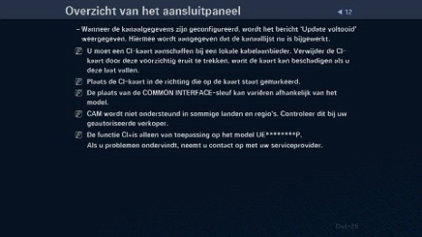

Anti-attack Geplaatst: 31 januari 2011 Geplaatst: 31 januari 2011 Het blijkt hier een UE32B7020WWXXN te zijn, en volgens de E-manual van samsung gaat het hier dan om een CI en dus niet om een CI+. Dus het zou best kunnen dat de diablo alleen werkt met CI en niet met CI+! @ DoeEensGek heb jij dan wel een CI+, of werkt het bij de B6000 anders? Zie hieronder de pagina uit het e-manual van samsung: 2x Gigablue Quad S/S/C/C Oscam, Gigablue IP BoxDM 800HDse PVR DVB-S/USB-C Oscam, DM 800HDse PVR DVB-C OscamWavefrontier T55 13/19/23/28 Synology DS214+ en DS211+ NAS, Raspberry PI als Oscam server

DoeEensGek Geplaatst: 1 februari 2011 Geplaatst: 1 februari 2011 Origineel bericht van: Anti-attack Dus het zou best kunnen dat de diablo alleen werkt met CI en niet met CI+! @ DoeEensGek heb jij dan wel een CI+, of werkt het bij de B6000 anders? Ik heb een ci+ model. De p inderdaad. Lijkt er inderdaad op de alleen met ci werkt, en de diablo zich dus voordoet als een alphacrypt cam (of dergelijke). Probleem is dat bij de tv's ci+ alleen werkt met ci+. En niet met apperatuur die niet ci+ is, zoals aplhpacrypt en diablo. Acht de kans klein dat dit ook werkend te krijgen is.
Anti-attack Geplaatst: 1 februari 2011 Geplaatst: 1 februari 2011 Hmmmm ja, als je de P daar interpreteert is het een CI+, als ik de E-manual leest staat de P aan het eind, maar of dit zo is weet ik niet, bij gaat het in elk geval om een CI, en klopt de redenatie dat de diablo wifi alleen op CI werkt en niet op CI+ Origineel bericht van: DoeEensGek Origineel bericht van: Anti-attack Dus het zou best kunnen dat de diablo alleen werkt met CI en niet met CI+! @ DoeEensGek heb jij dan wel een CI+, of werkt het bij de B6000 anders? Ik heb een ci+ model. De p inderdaad. Lijkt er inderdaad op de alleen met ci werkt, en de diablo zich dus voordoet als een alphacrypt cam (of dergelijke). Probleem is dat bij de tv's ci+ alleen werkt met ci+. En niet met apperatuur die niet ci+ is, zoals aplhpacrypt en diablo. Acht de kans klein dat dit ook werkend te krijgen is. 2x Gigablue Quad S/S/C/C Oscam, Gigablue IP BoxDM 800HDse PVR DVB-S/USB-C Oscam, DM 800HDse PVR DVB-C OscamWavefrontier T55 13/19/23/28 Synology DS214+ en DS211+ NAS, Raspberry PI als Oscam server
