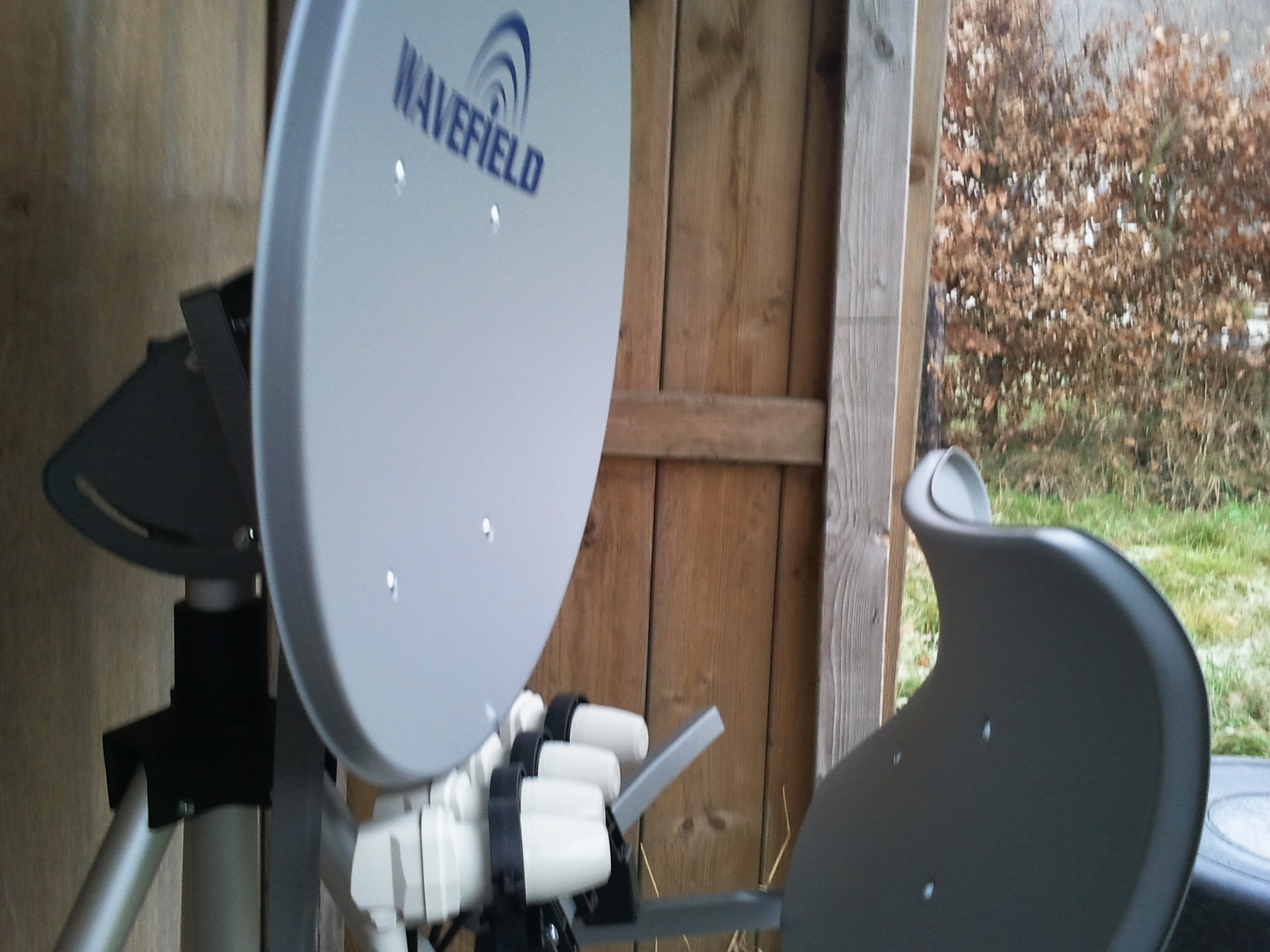

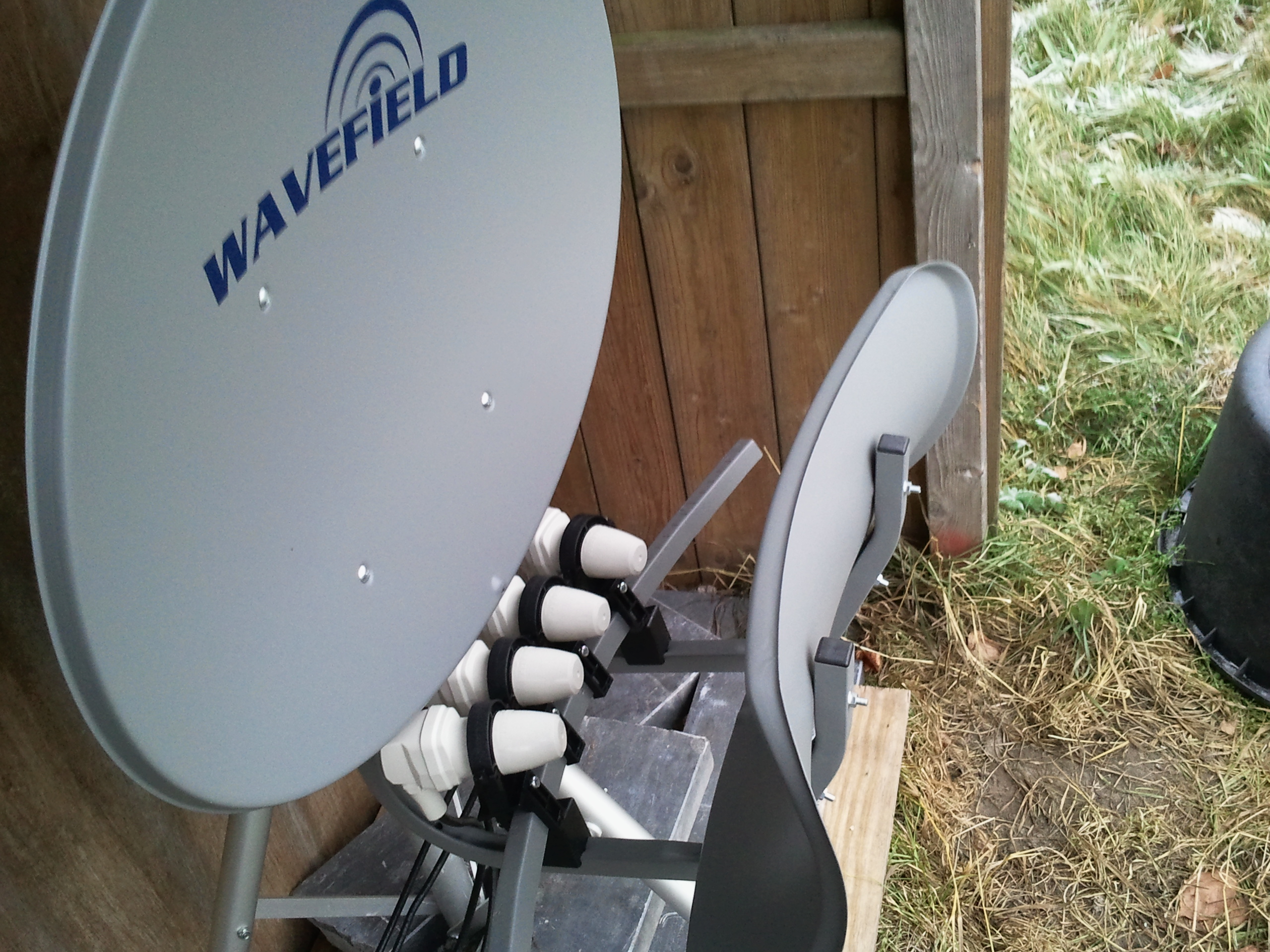

spike Geplaatst: 29 november 2010 Auteur Geplaatst: 29 november 2010 bij deze de fotos Mutant HD51(met Wavefrontier 55) Xtrend 7000( met 130cm offsetschotel Costa del Sol)
spike Geplaatst: 29 november 2010 Auteur Geplaatst: 29 november 2010 nog een paar Mutant HD51(met Wavefrontier 55) Xtrend 7000( met 130cm offsetschotel Costa del Sol)

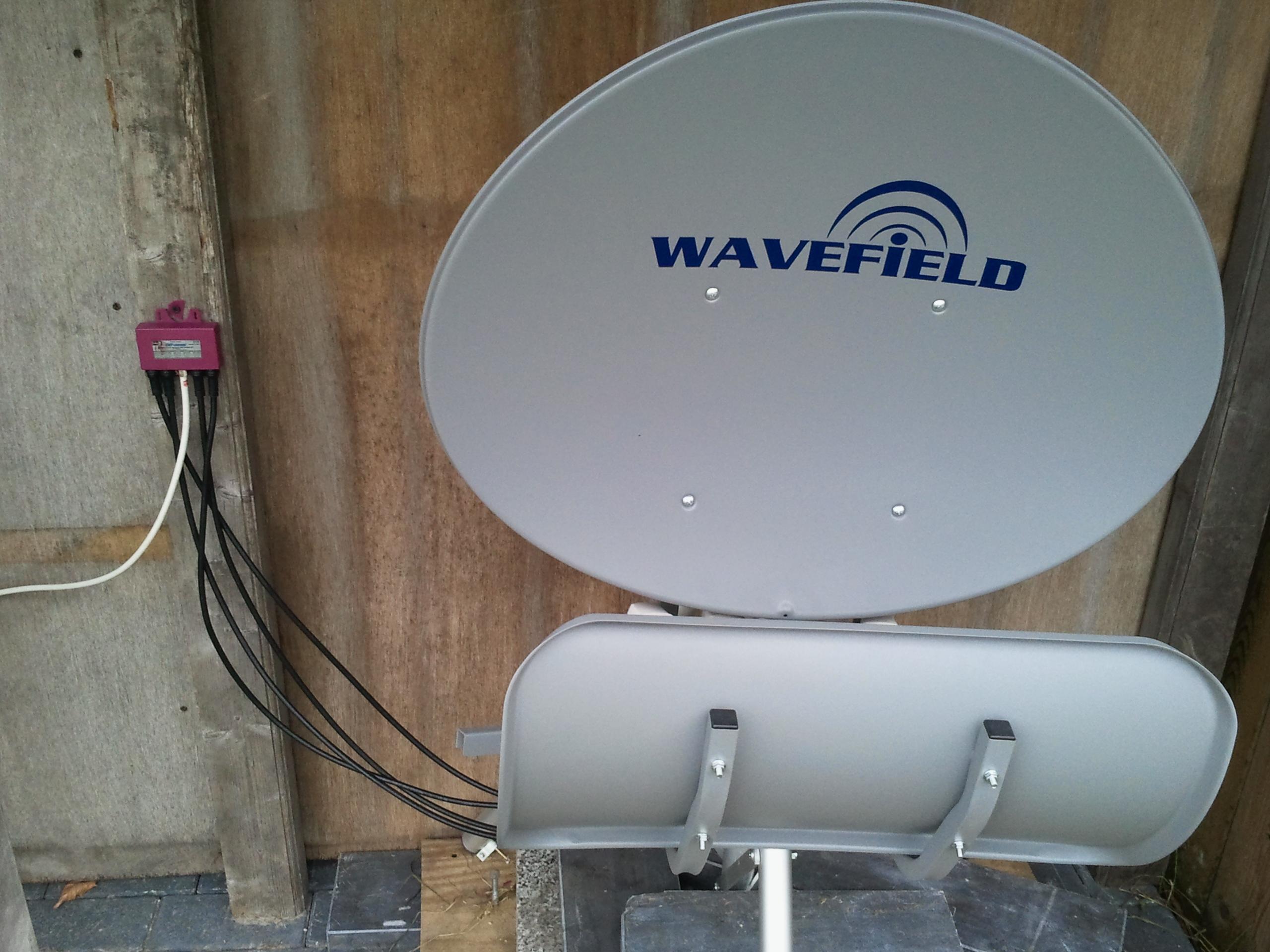

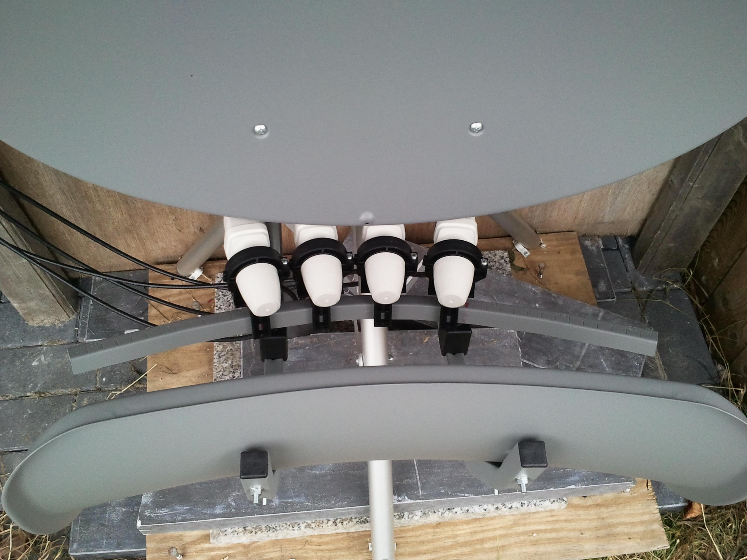

vGnp Geplaatst: 29 november 2010 Geplaatst: 29 november 2010 Graag ook nog foto's van de voor- en achterkant van de schotel, en een close-up van de LNB houders (van boven) vGnp VU+ Ultimo4K - FBC Cable - VU+ Ultimo4K - FBC Satellite Kathrein KEA 1000/W - Wavefield T90 Satlook Digital NIT
Gast Tha Great Mac Geplaatst: 29 november 2010 Geplaatst: 29 november 2010 Nog liever 1 met waterpas op de reflector-dragers...

Gast Tha Great Mac Geplaatst: 30 november 2010 Geplaatst: 30 november 2010 Origineel bericht van: spike Legitieme vraag toch?? Zeker in dit geval...
ziggy Geplaatst: 30 november 2010 Geplaatst: 30 november 2010 zet hem zo maar in elkaar en als werkt wel zorgen dat je mast waterpas staat. Wavefrontier t55_setup_instructions[1].pdf vu+solo2,vu+duo,vu+ultimo T90 28.2t/m15w de rest draaibaar.
spike Geplaatst: 1 december 2010 Auteur Geplaatst: 1 december 2010 Origineel bericht van: ziggy zet hem zo maar in elkaar en als werkt wel zorgen dat je mast waterpas staat. Er staan daar afstanden in cm, wordt daar mee bedoeld de afstand vanaf uiteinden? Mutant HD51(met Wavefrontier 55) Xtrend 7000( met 130cm offsetschotel Costa del Sol)
Gast Tha Great Mac Geplaatst: 1 december 2010 Geplaatst: 1 december 2010 Inderdaad, vanaf de uiteinden. Maar je kunt ook gewoon de gradenmarkering op de rail aanhouden.
Gerard 76 Geplaatst: 1 december 2010 Geplaatst: 1 december 2010 Gebruik de holles excel sheet,zit je altijd goed.
Gast Tha Great Mac Geplaatst: 1 december 2010 Geplaatst: 1 december 2010 In principe vertelde het PDF-je ook wel alles, maar de sheet van Holles werkt perfect. In beide gevallen word je in de goede richting gestuurd. Ik heb de Holles sheet gebruikt.
ziggy Geplaatst: 2 december 2010 Geplaatst: 2 december 2010 deze opstelling is proef ondervinderlijk tot stand gekomen ik heb er al tientallen zo gemonteerd werkt altijd goed je meet vanaf het begin van de rail tot tegen de lnb houder een kind kan de was doen zo. vu+solo2,vu+duo,vu+ultimo T90 28.2t/m15w de rest draaibaar.
spike Geplaatst: 2 december 2010 Auteur Geplaatst: 2 december 2010 Zodra het weer het toelaat ga ik het proberen. Dus de afstand is tot aan de lnb houder en niet het midden van de houder? Bedankt Mutant HD51(met Wavefrontier 55) Xtrend 7000( met 130cm offsetschotel Costa del Sol)
Gast Tha Great Mac Geplaatst: 2 december 2010 Geplaatst: 2 december 2010 Dat merk je natuurlijk vanzelf aan het signaal. Er zal ongetwijfeld nog een beetje fine-tuning nodig zijn.
