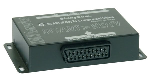

Gast zzzzzzz Geplaatst: 8 december 2010 Geplaatst: 8 december 2010 Spijtig dat de 800 en de 8000 op dat punt dan zo uiteenlopen, want zo'n converter box is toch ook niet alles. Met een simpele kabel zal dat dan niet meer gaan. Iets dergelijks heb je nodig : Maar welk merk nu juist een goed resultaat geeft, en hoeveel dat zal kosten valt nog te bezien. Ahja, nog iets, de vragensteller wil er een HD signaal uitkrijgen. Ik vrees dat dat met SCART niet zal werken. Het is niet omdat het signaal uitgesplitst wordt in helderheid en dergelijke dat het HD is. Dan zou je dus moeten vanaf DVI vertrekken en omzetten naar component.

mobieltje Geplaatst: 9 december 2010 Geplaatst: 9 december 2010 @ pindakaas Ik neem aan dat je de DVI aansluiting gebruikt voor je HDTV, dus die is ook niet vrij, daar weer een DVI splitter opzetten en dan weer een converter naar Component-YUV dat maakt het alleen maar duurder. Ik heb even mijn DM800HD via onderstaande Component-YUV scartadapter en een componentenkabel aangesloten op mijn TV. Prima beeld en geluid, beter dan scart maar natuurlijk geen HD signaal. Misschien te eenvoudig maar het werkt wel. Grts.
pindakaas Geplaatst: 10 december 2010 Auteur Geplaatst: 10 december 2010 Bedankt allemaal voor jullie antwoord. De conclusie is dus dat een converter van RGB naar Component werkt maar niet het gewenste HD signaal levert omdat via de SCART RGB geen HD wordt aangeleverd. Aangezien ik perse HD wil zal ik dus de DVI out van de Deambox via een HDMI/Component splitter moeten laten lopen. En nu nog even Googelen naar de juiste converter.
