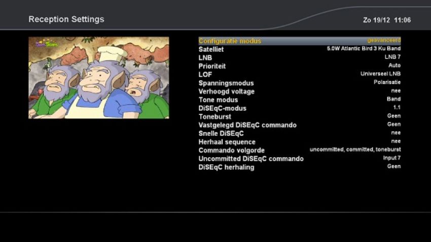

Ik heb hier een EMP 8/1 switch die ik wil instellen op mijn DM600PVR.

instellingen:
advanced
satelliet aan het nummer van de LNB koppelen, dus 13E aan LNB1
dit doe je per satellietpositie
dan diseqc mode op 1.1 zetten per satellietpositie (2x naar rechts)
sequence repeat op yes (1x naar rechts)
uncommitted diseqc command input koppelen aan LNB, dus input 1 voor 13E
DM8000 + DM800SE + VU+DUO + Wavefrontier T90 + 10LNBs
Hemertje.Dreambox Webmaster
Sat-nerds Moderator
Plinux Member
zet je tunerconfiguratie op geavanceerd
Lnb 1
Configuratie modus Geavanceerd
Satelliet hotbird
lnb Lnb 1
Prioriteit Auto
Lof Universeel Lnb
Spanningsmodus Polarisatie
Verhoogde voltage Nee
Tone modus Band
DiSEqC-Modus 1.1
Toneburst Geen
Vastgelegd DiSEqC commando Geen
Snelle DiSEqC Nee
Herhaal sequence nee
Commando volgorde uncommitted,committed,toneburst
Uncommitted DiSEqC commando Input 1
DiSEqC herhaling Geen

Gebruik dan onderstaande geavanceerde instellingen.
Lnb 1
Satelliet hotbird
lnb Lnb 1
Prioriteit Auto
Lof Universeel Lnb
Tone modus Band
DiSEqC-Modus 1.1
Toneburst Geen
Snelle DiSEqC Nee

Je moet de rotor functie niet hebben,
maar met de links/rechts toets navigeren naar geavanceerd.
Dan kun je de satelliet selecteren
en op welke LNB je die satelliet ontvangt.
(welke input op je switch)
