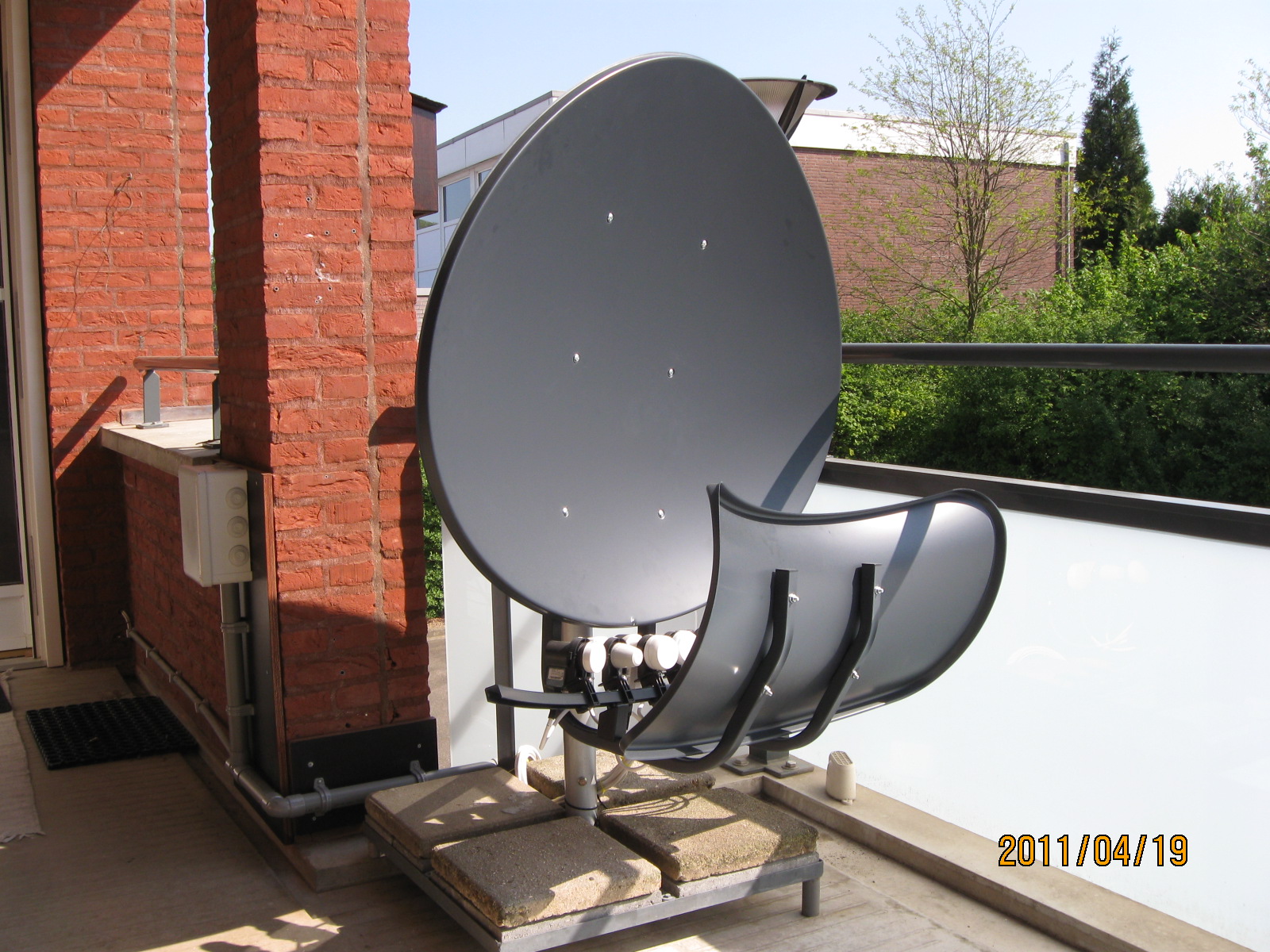

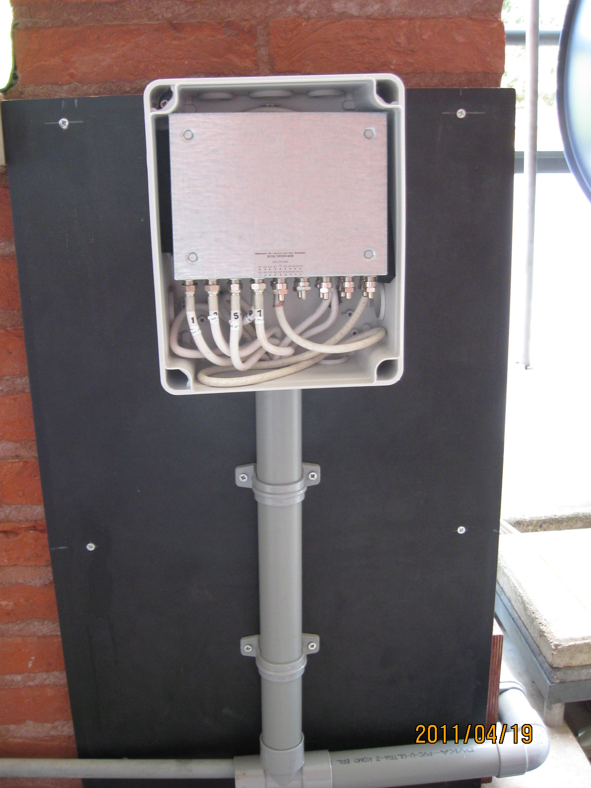

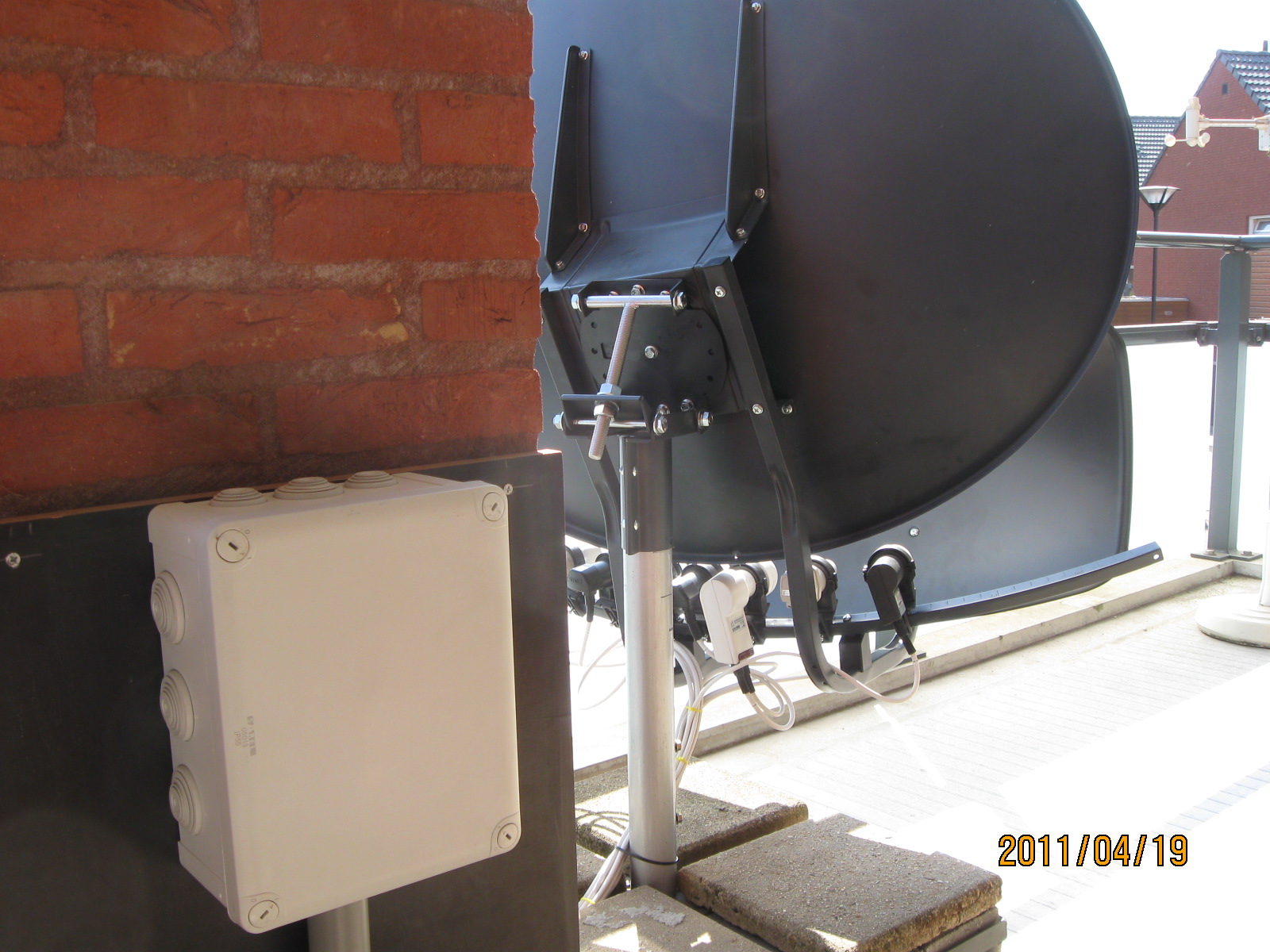

dreamboxelite Geplaatst: 19 april 2011 Geplaatst: 19 april 2011 Haha bijna tegelijk klaar ook. Goed werk! Ziet er heel netjes uit. In het witte kastje zit je EMP 16/1? Daar nog een foto van zou leuk zijn.
Sky viewer Geplaatst: 19 april 2011 Auteur Geplaatst: 19 april 2011 Klopt , daar zit de EMP 16 in, zie bijgaande foto. Maar helaas heb ik een probleempje , ik krijg de Thor niet op mijn scherm van mijn tv . Als ik de lnb rechtstreeks aansluit op mijn monitor , dan heb ik perfect beeld zo rond de waarde van 63% .En als ik het signaal laat gaan via de emp , dan heb ik geen beeld ,de zenders worden wel gevonden . En zonder de emp , dan is er wel beeld. Al de andere 7 satellieten zijn ok. Zelfs beter beeld dan via de triax. Iemand die dat probleem kent ? Gaarne advies. :-)
Gast SatMann Geplaatst: 19 april 2011 Geplaatst: 19 april 2011 check eens de coax van je thor naar de emp. ik vermoed dat je daar een probleem hebt. hang als test eens vlug een andere coax van lnb naar disecq en check dan eens. opgelet : met een EMP 8/1 of 16/1 moet je na het veranderen van je instellingen op je ontvanger de ontvanger eens volledige herstarten. tip van tante kaat. en check ook eens je instellingen in je box, nergens een verkeerde of dubbele input nummer genomen?
dreamboxelite Geplaatst: 19 april 2011 Geplaatst: 19 april 2011 ziet er goed uit! Super dat het allemaal, behalve Thor, werkt. Komt wel goed, even kabels checken.
Sky viewer Geplaatst: 19 april 2011 Auteur Geplaatst: 19 april 2011 Ik schreef al , dat ik de kabel die van de Thor lnb naar de Emp loopt , die heb ik rechtstreeks aan de monitor gekoppeld , en dan is er perfect beeld .Maar sluit ik die zelfde kabel aan op de emp , dan heb ik binnen geen signaal. Ook heb ik de kabel van de Thor lnb , op een andere input van de emp aangesloten , dat helpt ook niet . Dus de kabel die van de lnb komt , die is in orde . Een geluk , ik hoef niet de ladder op , alles staat op knie hoogte hier .
dreamboxelite Geplaatst: 19 april 2011 Geplaatst: 19 april 2011 Ja dat is zeker en zeker heel relaxt. Slaap er paar nachtjes over, dan kom je wel met een oplossing voor Thor. Het gaat je wel lukken. Alleen nu is de vraag wat er precies mis is. Als je 64% hebt dan is het gewoon te doen. Zorg dat je instellingen goed staan en zorg dat je een andere input hebt bij je emp en verander je instellingen in DM. Herstart en download (bij gemini is het gewoon intern te doen) een zenderlijst van thor. Werkt het? Dan is dat mooi zo niet, dan gewoon doorgaan. Maar zie het niet als iets dat perse af moet, want dan ga je haasten en dan denk je er niet helder over na. Heb ik tenminste. Maar sowieso ondanks thor al een super goed werk, waar je trots op kunt zijn.

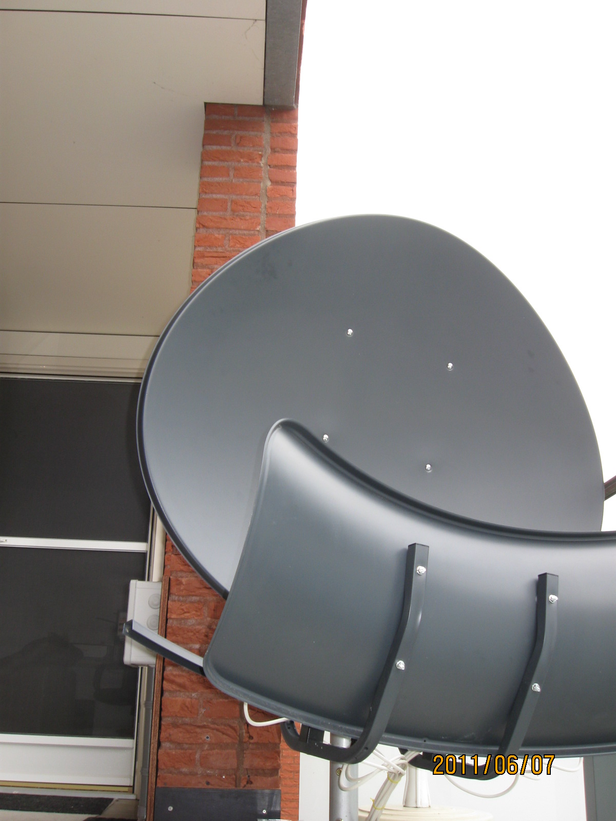

Sky viewer Geplaatst: 6 juni 2011 Auteur Geplaatst: 6 juni 2011 De eerste hagelbui net gehad . Tjonge , wat een geluid , als die hagelkorrels op het plaatwerk van de T 90 vallen. Maar ja , dat heb je als je hem bijna 'binnen' hebt staan ,en dan is dat beter te horen dan als hij ergens op het dak staat of tegen de gevel hangt . Had ook even geen ontvangst , maar wat wil je , als er enkele behoorlijke donder wolken in de lucht hangen , precies tussen de satelliet , en mijn T 90.
Eduard07 Geplaatst: 6 juni 2011 Geplaatst: 6 juni 2011 Origineel bericht van: Sky viewer De eerste hagelbui net gehad . Tjonge , wat een geluid , als die hagelkorrels op het plaatwerk van de T 90 vallen. Maar ja , dat heb je als je hem bijna 'binnen' hebt staan ,en dan is dat beter te horen dan als hij ergens op het dak staat of tegen de gevel hangt . Had ook even geen ontvangst , maar wat wil je , als er enkele behoorlijke donder wolken in de lucht hangen , precies tussen de satelliet , en mijn T 90. En zie de schotel er nu na die hagelbui nog net zo uit als op de foto? Vu+ Duo2 + PLi 4.0 + Fuba DAA110 + Stab 120Vu+Solo2 + Fuba DAA 850 + multifeed met 2 twin Alps + 1 quattro Alps + 1 twin MTI + PLi 4.0
edbe Geplaatst: 6 juni 2011 Geplaatst: 6 juni 2011 zonder deuken ?? 2 x Gigablue UHD & Bigsat 42e,28e,23e,19e,13e,1w
Sky viewer Geplaatst: 7 juni 2011 Auteur Geplaatst: 7 juni 2011 Ja hoor , kijk maar . De T90 hangt ook een beetje naar binnen .
