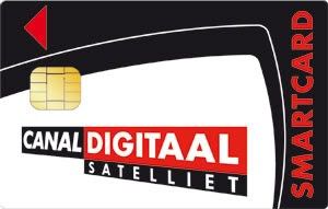

Heb jij een SECA3 kaart in gebruik zoals afgebeeld in de bijlage?
Bedoel jij met NED1, 2 en 3 de HD of SD kanalen?
Als je geen SECA3 kaart gebruikt kun je de HD kanalen ook niet ontvangen.
Ok, de chip naar beneden en naar voren richting ontvanger in de onderste interne kaartlezer plaatsen.
Als dan geen ontvangst een andere kaart van iemand lenen om te controleren of de interne kaartlezer functioneert.
