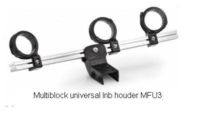

satencom Geplaatst: 4 januari 2011 Geplaatst: 4 januari 2011 Dan zal je deze moeten hebben, Multiblock universal lnb houder MFU3 Volgens de wet van Bartjens moet het kunnen En met de vriendelijke groeten Hendrik En Is je Probleem opgelost? Help anderen door te vertellen hoe je dat hebt gedaan.
Gast tymosat Geplaatst: 4 januari 2011 Geplaatst: 4 januari 2011 Ja wou al zeggen dat er ook universele multirails zijn.Waar ik echter wel bang voor ben is voor 110 cm icm 4 lnb,s.Ik denk dat dat een stuk moeilijker uitrichten word.Daar hoe groter de schotel hoe kleiner je invalshoek zal zijn.En hoe dat zich gaat verhouden met lnb,s die uit het brandpunt staat.Maar je kan het proberen.Wat ook kan is multiconnect van inverto rail en lnb,s die passen op alle bestaande schotels.Daar je middelste lnb in de orginele houder word geplaasts en het rail aan de lnb waar vervolgens 4 lnb,s dus totaal 5 gemonteerd kunnen worden.Maar das wel een stuk duurder dan een uni rail.
