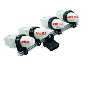

Ik heb mijn bestelling ontvangen, heb de multifeed bevestigd. Ook heb ik Astra 1 kunnen vinden. Astra 3 heb ik ook al gevonden, maar die heb ik niet nodig, dus heb het weer weggedaan.
Deze 2 moesten aan de linkerkant van de multifeed, dat ging ook allemaal probleemloos, maar de rechterkant lukt niet, ik kan Astra 2 en Hotbird maar niet ontvangen.
Waar kan dit aan liggen? Moet de rechterkant van de multifeed lager / hoger hangen ofzo?
Heb je ze wel in deze volgorde
Ja heb ik ook gezien:
Klik
Maar is er een verschil in afmetingen als je een schotel hebt van 78 cm en één van 100 (de afstanden tussen de LNB's).
En ik heb nu Astra 23.5, dus de verticale afstand zal wel kloppen? Dus ik moet de overige LNB's gewoon horizontaal verplaatsen lijkt mij?

Er zal een beetje verschil in kunnen zitten je moet niet naar die foto zien van mij
wand die afstand kloppen niet.
Als je de lnb 19,2 zo dicht mogelijk tegen de arm zet ,en dan richt je de schotel zo goed als mogelijk
is uit , en dan kun je de andere lnb's er zo bijzetten
Nee, maar in de link die ik erbij heb gezet staat:
- Linker kant LNB en Rechter kant LNB tegen het midden aan.
Dat heb ik gedaan, maar krijg niks. Nu heb ik Astra minstens 10 cm van de kant af, dan heb ik 70/80.
Dus dat klopt al niet.
Maarja, ik zal morgen wel even proberen als het weer licht is smile
Heb Hotbird en Astra ook ontvangen (met een multiblock)! Ik heb nog 1 LNB over, ik ga proberen om Badr te vinden laugh
