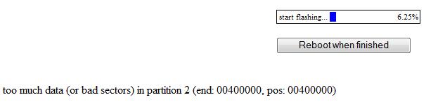

Ik wou vanmiddag overgaan van openpli 1.0 naar openpli 2.0
Toen ik wou gaan flashen via web browser kreeg ik de volgende foutmelding.
Deze melding krijg ik bij verschillende images,ook een originele.
Heb ook al met dreamup bezig geweest,hij connect wel,zegt ook welk type box eraan hangt,maar verder gebeurt er niks.
Wie heeft een idee om hem weer levend te maken ?

Toch nog gelukt met dreamup ,en een paar keer het knopje van netwerk aan en uitzetten in dreamup.
Alles schijnt het weer te doen nu met openpli 2.0
Waarschijnlijk de bootloader die beschadigt was.

De hd heeft geen bad sectors hoor,die foutmelding is van het interne geheugen van de dreambox.
