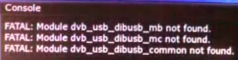

hemertje Geplaatst: 30 januari 2011 Geplaatst: 30 januari 2011 Origineel bericht van: mobieltje Bij de boxen DM800 en DM8000 getest met diverse andere images en ik heb nog geen image kunnen vinden die zo traag is met teletekst. Nu we het tocht hebben over de problemen met de image OpenPLi 2.0 Met de image van 28-01-2011, 29-11-2011 en de Magic HD skin. Bij het opstarten soms geel beeld op alle kanalen, ook niet via de DVB-T stick, dat komt ook sporadisch voor met de DM800. Bij het opstarten soms hikups in beeld bij gebruik van CCcam 2.21, na een reboot is het weer Oke. Bij een melding met een groen scherm kan het voorkomen dat de box (zelf) opstart in de stopmode. Bij gebruik van de plugin CCcaminfo (SVN-2940-r0-OE2.0)(via het menu te downloaden) krijg je geen info meer over het vrije gegevens van je box, bij gebruik van een andere versie is dat ook. Bij gebruik van de plugin nStreamplayer (0.3)(via het menu te downloaden) krijg je een groen scherm. Bij het installeren van de plugin dvb-usb-dib0700(1.0-r0))(als driver via het menu te downloaden) krijg je diverse foutmeldingen, zie foto, bij het samenstellen van de plugin is waarschijnlijk een foutje gemaakt, de DVB-T stick werk toch dus zo erg is het nu ook weer niet. Grts. graag per probleem waarbij je een groen crash scherm krijgt een crashlog plaatsen, zondat dat kunnen we geen problemen oplossen het bootprobleem op de 8k is algemeen bekend, zie hierboven, het sporadisch geen beeld geven op de 800 is van de week opgelost door een 3sec vertraging in te bouwen op de 800. DM8000 + DM800SE + VU+DUO + Wavefrontier T90 + 10LNBs Hemertje.Dreambox Webmaster Sat-nerds Moderator Plinux Member

Loui (K) Geplaatst: 30 januari 2011 Geplaatst: 30 januari 2011 Origineel bericht van: hemertje Origineel bericht van: mobieltje Bij de boxen DM800 en DM8000 getest met diverse andere images en ik heb nog geen image kunnen vinden die zo traag is met teletekst. Nu we het tocht hebben over de problemen met de image OpenPLi 2.0 Met de image van 28-01-2011, 29-11-2011 en de Magic HD skin. Bij het opstarten soms geel beeld op alle kanalen, ook niet via de DVB-T stick, dat komt ook sporadisch voor met de DM800. Bij het opstarten soms hikups in beeld bij gebruik van CCcam 2.21, na een reboot is het weer Oke. Bij een melding met een groen scherm kan het voorkomen dat de box (zelf) opstart in de stopmode. Bij gebruik van de plugin CCcaminfo (SVN-2940-r0-OE2.0)(via het menu te downloaden) krijg je geen info meer over het vrije gegevens van je box, bij gebruik van een andere versie is dat ook. Bij gebruik van de plugin nStreamplayer (0.3)(via het menu te downloaden) krijg je een groen scherm. Bij het installeren van de plugin dvb-usb-dib0700(1.0-r0))(als driver via het menu te downloaden) krijg je diverse foutmeldingen, zie foto, bij het samenstellen van de plugin is waarschijnlijk een foutje gemaakt, de DVB-T stick werk toch dus zo erg is het nu ook weer niet. Grts. graag per probleem waarbij je een groen crash scherm krijgt een crashlog plaatsen, zondat dat kunnen we geen problemen oplossen het bootprobleem op de 8k is algemeen bekend, zie hierboven, het sporadisch geen beeld geven op de 800 is van de week opgelost door een 3sec vertraging in te bouwen op de 800. Bij het opstarten van nStreamPlayer 0.3 Krijg ik een groen scherm.Wat ik ook doe het blijft gewoon crashen. Hier de logfile <?xml version="1.0" encoding="utf-8"?> <opendreambox> <enigma2> <crashdate>Sat Jan 29 10:14:34 2011</crashdate> <compiledate>Jan 29 2011</compiledate> <contactemail>crashlog@dream-multimedia-tv.de</contactemail> <!-- Please email this crashlog to above address --> <skin>Magic-EHD/skin.xml</skin> <sourcedate>Jan 29 2011</sourcedate> <branch>(no branch)</branch> <rev></rev> <version></version> </enigma2> <image> <dreamboxmodel>dm8000</dreamboxmodel> <kernelcmdline>root=/dev/mtdblock3 rootfstype=jffs2 rw console=null</kernelcmdline> <nimsockets>NIM Socket 0:</nimsockets> <imageversion> <!-- No such file or directory --> </imageversion> <imageissue> <![CDATA[ OpenEmbedded Linux %h openpli 2.0 %h ]]> </imageissue> </image> <crashlogs> <enigma2crashlog> <![CDATA[ wm:130 Fan:4pin - BoxOn [FanControl2] actueelRPM:2430 doelRPM:2425 Temp:43.5 [FanControl2] Vlt:255 Pwm:130 Fan:4pin - BoxOn [FanControl2] actueelRPM:2340 doelRPM:2425 Temp:43.5 [FanControl2] Vlt:255 Pwm:131 Fan:4pin - BoxOn [FanControl2] actueelRPM:2430 doelRPM:2425 Temp:43.5 [FanControl2] Vlt:255 Pwm:131 Fan:4pin - BoxOn [FanControl2] actueelRPM:2460 doelRPM:2700 Temp:44.0 [EPGC] 5724634 bytes for cache used [FanControl2] Vlt:255 Pwm:136 Fan:4pin - BoxOn [FanControl2] actueelRPM:2400 doelRPM:2700 Temp:44.0 It's now Sat Jan 29 10:02:34 2011 [timer.py] next activation: 1296291854 (in 99998 ms) It's now Sat Jan 29 10:02:34 2011 next real activation is Mon Jan 31 17:06:40 2011 [timer.py] next activation: 1296291854 (in 99996 ms) [FanControl2] Vlt:255 Pwm:141 Fan:4pin - BoxOn [FanControl2] actueelRPM:2430 doelRPM:2425 Temp:43.5 [FanControl2] Vlt:255 Pwm:141 Fan:4pin - BoxOn [FanControl2] actueelRPM:2460 doelRPM:2425 Temp:43.5 [FanControl2] Vlt:255 Pwm:140 Fan:4pin - BoxOn [FanControl2] actueelRPM:2430 doelRPM:2425 Temp:43.5 [FanControl2] Vlt:255 Pwm:140 Fan:4pin - BoxOn [FanControl2] actueelRPM:2430 doelRPM:2425 Temp:43.5 [FanControl2] Vlt:255 Pwm:140 Fan:4pin - BoxOn [FanControl2] actueelRPM:2460 doelRPM:2425 Temp:43.5 [EPGC] 5724250 bytes for cache used [FanControl2] Vlt:255 Pwm:139 Fan:4pin - BoxOn [FanControl2] actueelRPM:2430 doelRPM:2425 Temp:43.5 [FanControl2] Vlt:255 Pwm:139 Fan:4pin - BoxOn [FanControl2] actueelRPM:2460 doelRPM:2425 Temp:43.5 [FanControl2] Vlt:255 Pwm:138 Fan:4pin - BoxOn [FanControl2] actueelRPM:2430 doelRPM:2700 Temp:44.0 [FanControl2] Vlt:255 Pwm:143 Fan:4pin - BoxOn [FanControl2] actueelRPM:2490 doelRPM:2425 Temp:43.5 It's now Sat Jan 29 10:04:14 2011 [timer.py] next activation: 1296291954 (in 99997 ms) It's now Sat Jan 29 10:04:14 2011 next real activation is Mon Jan 31 17:06:40 2011 [timer.py] next activation: 1296291954 (in 99994 ms) [FanControl2] Vlt:255 Pwm:142 Fan:4pin - BoxOn [FanControl2] actueelRPM:2400 doelRPM:2425 Temp:43.5 [FanControl2] Vlt:255 Pwm:142 Fan:4pin - BoxOn [FanControl2] actueelRPM:2460 doelRPM:2425 Temp:43.5 [EPGC] 5724232 bytes for cache used [FanControl2] Vlt:255 Pwm:141 Fan:4pin - BoxOn [FanControl2] actueelRPM:2400 doelRPM:2150 Temp:43.0 [FanControl2] Vlt:255 Pwm:136 Fan:4pin - BoxOn [FanControl2] actueelRPM:2430 doelRPM:2425 Temp:43.5 [FanControl2] Vlt:255 Pwm:136 Fan:4pin - BoxOn [FanControl2] actueelRPM:2430 doelRPM:2425 Temp:43.5 +- 1/2 TID 4e ++ 2/2 TID 4e done! doing version filtering 0012: 4e 17 c0 01 00 00 mask: ff ff ff 3f 00 00 mode: 00 00 00 3e 00 00 [FanControl2] Vlt:255 Pwm:136 Fan:4pin - BoxOn [FanControl2] actueelRPM:2490 doelRPM:2425 Temp:43.5 [FanControl2] Vlt:255 Pwm:135 Fan:4pin - BoxOn [FanControl2] actueelRPM:2370 doelRPM:2425 Temp:43.5 [TVCharts] Status Update ... [FanControl2] Vlt:255 Pwm:136 Fan:4pin - BoxOn [FanControl2] actueelRPM:2400 doelRPM:2150 Temp:43.0 [EPGC] 5719975 bytes for cache used [FanControl2] Vlt:255 Pwm:131 Fan:4pin - BoxOn [FanControl2] actueelRPM:2430 doelRPM:2700 Temp:44.0 [FanControl2] Vlt:255 Pwm:136 Fan:4pin - BoxOn [FanControl2] actueelRPM:2400 doelRPM:2700 Temp:44.0 It's now Sat Jan 29 10:05:54 2011 next real activation is Mon Jan 31 17:06:40 2011 [timer.py] next activation: 1296292054 (in 99996 ms) It's now Sat Jan 29 10:05:54 2011 [timer.py] next activation: 1296292054 (in 99994 ms) [FanControl2] Vlt:255 Pwm:141 Fan:4pin - BoxOn [FanControl2] actueelRPM:2490 doelRPM:2425 Temp:43.5 [FanControl2] Vlt:255 Pwm:140 Fan:4pin - BoxOn [FanControl2] actueelRPM:2460 doelRPM:2700 Temp:44.0 [FanControl2] Vlt:255 Pwm:145 Fan:4pin - BoxOn [FanControl2] actueelRPM:2520 doelRPM:2700 Temp:44.0 [FanControl2] Vlt:255 Pwm:150 Fan:4pin - BoxOn [FanControl2] actueelRPM:2580 doelRPM:2425 Temp:43.5 [EPGC] 5719957 bytes for cache used [FanControl2] Vlt:255 Pwm:145 Fan:4pin - BoxOn [FanControl2] actueelRPM:2580 doelRPM:2700 Temp:44.0 [FanControl2] Vlt:255 Pwm:150 Fan:4pin - BoxOn [FanControl2] actueelRPM:2550 doelRPM:2425 Temp:43.5 [FanControl2] Vlt:255 Pwm:145 Fan:4pin - BoxOn [FanControl2] actueelRPM:2520 doelRPM:2700 Temp:44.0 action -> InfobarChannelSelection openServiceList [FanControl2] Vlt:255 Pwm:150 Fan:4pin - BoxOn [FanControl2] actueelRPM:2550 doelRPM:2150 Temp:43.0 action -> OkCancelActions ok playing 1:0:1:7DA:449:35:C00000:0:0:0: [eDVBCAService] free slot 0 demux 0 for service 1:0:19:17C0:C82:3:EB0000:0:0:0: [eDVBCAService] free service 1:0:19:17C0:C82:3:EB0000:0:0:0: decoder state: play, vpid=-1, apid=-1 DEMUX_STOP - pcr - ok DEMUX_STOP - video - ok VIDEO_STOP - ok AUDIO_STOP - ok DEMUX_STOP - audio - ok AUDIO_CONTINUE - ok DEMUX_STOP - ttx - ok start release channel timer accel 8704 bytes accel memstat: used=12 kB, free 9172 kB, s 12 kB accel memory: 0 not pauseable. RemovePopup, id = ZapError [eDVBLocalTimerHandler] remove channel 0xa24e68 [eEPGCache] remove channel 0xa24e68 allocate channel.. 0449:0035 (0)tune RotorCmd ffffffff, lastRotorCmd ffffffff prepare_sat System 0 Freq 12343000 Pol 0 SR 27500000 INV 2 FEC 3 orbpos 192 system 0 modulation 1 pilot 2, rolloff 0 tuning to 1743 mhz OURSTATE: tuning allocate Channel: res 0 [eDVBCIInterfaces] addPMTHandler 1:0:1:7DA:449:35:C00000:0:0:0: allocate demux [sEC] set static current limiting [sEC] setTone 0 [sEC] sleep 25ms [sEC] setVoltage 2 [sEC] sleep 20ms set sequence pos 3 [sEC] invalidate current switch params [sEC] sendDiseqc: e01038f3 [sEC] sleep 50ms set sequence pos 3 [sEC] setTone 1 [sEC] sleep 10ms [sEC] update current switch params [sEC] startTuneTimeout 5000 [sEC] setFrontend 1 setting frontend 0 [sEC] sleep 500ms (0)fe event: status 0, inversion off, m_tuning 1 (0)fe event: status 1, inversion off, m_tuning 2 (0)fe event: status 1f, inversion off, m_tuning 3 OURSTATE: ok [eDVBLocalTimerHandler] channel 0x2e4da408 running no version filtering 0014: 70 00 00 00 00 00 mask: fc 00 00 00 00 00 mode: 00 00 00 00 00 00 [eEPGCache] channel 0x2e4da408 running stop release channel timer [EPGC] next update in 2 sec no version filtering 0012: 4e 07 da 00 00 00 mask: ff ff ff 00 00 00 mode: 00 00 00 00 00 00 ok ... now we start!! no version filtering 0000: 00 00 00 00 00 00 mask: ff 00 00 00 00 00 mode: 00 00 00 00 00 00 + 1/1 TID 00 done! no version filtering 07da: 02 07 da 00 00 00 mask: ff ff ff 00 00 00 mode: 00 00 00 00 00 00 doing version filtering 0000: 00 00 00 05 00 00 mask: ff 00 00 3f 00 00 mode: 00 00 00 3e 00 00 + 1/1 TID 02 done! eventNewProgramInfo 0 0 have 1 video stream(s) (0204), and 1 audio stream(s) (0054), and the pcr pid is 1ffe, and the text pid is ffffffff allocate demux disable teletext subtitles PES filter: DMX_SET_PES_FILTER - Invalid argument decoder state: play, vpid=516, apid=84 DMX_SET_PES_FILTER(0x1ffe) - pcr - ok DEMUX_START - pcr - ok DMX_SET_PES_FILTER(0x54) - audio - ok DEMUX_START - audio - ok AUDIO_SET_BYPASS(1) - ok AUDIO_PAUSE - ok AUDIO_PLAY - ok Video Device: /dev/dvb/adapter0/video0 demux device: /dev/dvb/adapter0/demux0 VIDEO_SET_STREAMTYPE 0 - ok DMX_SET_PES_FILTER(0x204) - video - ok DEMUX_START - video - ok VIDEO_FREEZE - ok VIDEO_PLAY - ok VIDEO_SLOWMOTION(0) - ok VIDEO_FAST_FORWARD(0) - ok VIDEO_CONTINUE - ok AUDIO_CONTINUE - ok not pauseable. [AutomaticVolumeAdjustment] service changed [eDVBCAService] new service 1:0:1:7DA:449:35:C00000:0:0:0: [eDVBCAService] add demux 0 to slot 0 service 1:0:1:7DA:449:35:C00000:0:0:0: [eDVBCIInterfaces] gotPMT demux 0 mask 01 prevhash 00000000 doing version filtering 07da: 02 07 da 31 00 00 mask: ff ff ff 3f 00 00 mode: 00 00 00 3e 00 00 [sEC] set dynamic current limiting sdt update done! +- 1/2 TID 4e VIDEO_GET_EVENT - ok ++ 2/2 TID 4e done! doing version filtering 0012: 4e 07 da 2b 00 00 mask: ff ff ff 3f 00 00 mode: 00 00 00 3e 00 00 [EPGC] start caching events(1296292030) [eDVBLocalTimerHandler] diff is 0 [eDVBLocalTimerHandler] diff < 120 .. use Transponder Time [eDVBLocalTimerHandler] not changed action -> GlobalActions volumeDown Setvolume: 95 95 (raw) Setvolume: 4 4 (-1db) setValue 95 [EPGC] abort non avail schedule other reading [EPGC] abort non avail netmed schedule reading [EPGC] abort non avail netmed schedule other reading [EPGC] abort non avail FreeSat schedule_other reading [EPGC] abort non avail viasat reading [EPGC] abort non avail mhw reading [FanControl2] Vlt:255 Pwm:145 Fan:4pin - BoxOn [FanControl2] actueelRPM:2550 doelRPM:2150 Temp:43.0 [EPGC] nownext finished(1296292045) [TVCharts] Status Update ... [FanControl2] Vlt:255 Pwm:140 Fan:4pin - BoxOn [FanControl2] actueelRPM:2520 doelRPM:2150 Temp:43.0 [EPGC] 5733545 bytes for cache used It's now Sat Jan 29 10:07:34 2011 next real activation is Mon Jan 31 17:06:40 2011 [timer.py] next activation: 1296292154 (in 99996 ms) It's now Sat Jan 29 10:07:34 2011 [timer.py] next activation: 1296292154 (in 99995 ms) [FanControl2] Vlt:255 Pwm:135 Fan:4pin - BoxOn [FanControl2] actueelRPM:2430 doelRPM:2150 Temp:43.0 [FanControl2] Vlt:255 Pwm:130 Fan:4pin - BoxOn [FanControl2] actueelRPM:2430 doelRPM:2150 Temp:43.0 [FanControl2] Vlt:255 Pwm:125 Fan:4pin - BoxOn [FanControl2] actueelRPM:2280 doelRPM:2150 Temp:43.0 [FanControl2] Vlt:255 Pwm:120 Fan:4pin - BoxOn [FanControl2] actueelRPM:2280 doelRPM:2150 Temp:43.0 [FanControl2] Vlt:255 Pwm:115 Fan:4pin - BoxOn [FanControl2] actueelRPM:2370 doelRPM:2150 Temp:43.0 [FanControl2] Vlt:255 Pwm:110 Fan:4pin - BoxOn [FanControl2] actueelRPM:2250 doelRPM:2425 Temp:43.5 [EPGC] 5743787 bytes for cache used [FanControl2] Vlt:255 Pwm:115 Fan:4pin - BoxOn [FanControl2] actueelRPM:2370 doelRPM:2150 Temp:43.0 [EPGC] schedule finished(1296292127) [EPGC] stop caching events(1296292127) [EPGC] next update in 60 min [FanControl2] Vlt:255 Pwm:110 Fan:4pin - BoxOn [FanControl2] actueelRPM:2220 doelRPM:2150 Temp:43.0 [FanControl2] Vlt:255 Pwm:109 Fan:4pin - BoxOn [FanControl2] actueelRPM:2250 doelRPM:2150 Temp:43.0 [FanControl2] Vlt:255 Pwm:108 Fan:4pin - BoxOn [FanControl2] actueelRPM:2250 doelRPM:2150 Temp:43.0 It's now Sat Jan 29 10:09:14 2011 next real activation is Mon Jan 31 17:06:40 2011 [timer.py] next activation: 1296292254 (in 99992 ms) It's now Sat Jan 29 10:09:14 2011 [timer.py] next activation: 1296292254 (in 99990 ms) [FanControl2] Vlt:255 Pwm:107 Fan:4pin - BoxOn [FanControl2] actueelRPM:2190 doelRPM:2425 Temp:43.5 [EPGC] 5745983 bytes for cache used [FanControl2] Vlt:255 Pwm:112 Fan:4pin - BoxOn [FanControl2] actueelRPM:2280 doelRPM:2425 Temp:43.5 [FanControl2] Vlt:255 Pwm:117 Fan:4pin - BoxOn [FanControl2] actueelRPM:2400 doelRPM:2150 Temp:43.0 [FanControl2] Vlt:255 Pwm:112 Fan:4pin - BoxOn [FanControl2] actueelRPM:2280 doelRPM:2425 Temp:43.5 [FanControl2] Vlt:255 Pwm:117 Fan:4pin - BoxOn [FanControl2] actueelRPM:2340 doelRPM:2150 Temp:43.0 [FanControl2] Vlt:255 Pwm:112 Fan:4pin - BoxOn [FanControl2] actueelRPM:2310 doelRPM:2150 Temp:43.0 [FanControl2] Vlt:255 Pwm:107 Fan:4pin - BoxOn [FanControl2] actueelRPM:2190 doelRPM:2425 Temp:43.5 [EPGC] 5742412 bytes for cache used [FanControl2] Vlt:255 Pwm:112 Fan:4pin - BoxOn [FanControl2] actueelRPM:2250 doelRPM:2425 Temp:43.5 [FanControl2] Vlt:255 Pwm:117 Fan:4pin - BoxOn [FanControl2] actueelRPM:2370 doelRPM:2150 Temp:43.0 [FanControl2] Vlt:255 Pwm:112 Fan:4pin - BoxOn [FanControl2] actueelRPM:2280 doelRPM:2425 Temp:43.5 It's now Sat Jan 29 10:10:54 2011 [timer.py] next activation: 1296292354 (in 99998 ms) It's now Sat Jan 29 10:10:54 2011 next real activation is Mon Jan 31 17:06:40 2011 [timer.py] next activation: 1296292354 (in 99995 ms) [FanControl2] Vlt:255 Pwm:117 Fan:4pin - BoxOn [FanControl2] actueelRPM:2370 doelRPM:2425 Temp:43.5 [FanControl2] Vlt:255 Pwm:118 Fan:4pin - BoxOn [FanControl2] actueelRPM:2370 doelRPM:2425 Temp:43.5 [FanControl2] Vlt:255 Pwm:119 Fan:4pin - BoxOn [FanControl2] actueelRPM:2370 doelRPM:2425 Temp:43.5 [EPGC] 5742315 bytes for cache used [FanControl2] Vlt:255 Pwm:120 Fan:4pin - BoxOn [FanControl2] actueelRPM:2370 doelRPM:2150 Temp:43.0 [FanControl2] Vlt:255 Pwm:115 Fan:4pin - BoxOn [FanControl2] actueelRPM:2310 doelRPM:2425 Temp:43.5 [FanControl2] Vlt:255 Pwm:120 Fan:4pin - BoxOn [FanControl2] actueelRPM:2370 doelRPM:2150 Temp:43.0 [FanControl2] Vlt:255 Pwm:115 Fan:4pin - BoxOn [FanControl2] actueelRPM:2340 doelRPM:2150 Temp:43.0 [FanControl2] Vlt:255 Pwm:110 Fan:4pin - BoxOn [FanControl2] actueelRPM:2250 doelRPM:2425 Temp:43.5 [FanControl2] Vlt:255 Pwm:115 Fan:4pin - BoxOn [FanControl2] actueelRPM:2370 doelRPM:2425 Temp:43.5 [EPGC] 5742315 bytes for cache used [FanControl2] Vlt:255 Pwm:116 Fan:4pin - BoxOn [FanControl2] actueelRPM:2400 doelRPM:2150 Temp:43.0 It's now Sat Jan 29 10:12:34 2011 [timer.py] next activation: 1296292454 (in 99998 ms) It's now Sat Jan 29 10:12:34 2011 next real activation is Mon Jan 31 17:06:40 2011 [timer.py] next activation: 1296292454 (in 99994 ms) [FanControl2] Vlt:255 Pwm:111 Fan:4pin - BoxOn [FanControl2] actueelRPM:2280 doelRPM:2425 Temp:43.5 [FanControl2] Vlt:255 Pwm:116 Fan:4pin - BoxOn [FanControl2] actueelRPM:2400 doelRPM:2150 Temp:43.0 [FanControl2] Vlt:255 Pwm:111 Fan:4pin - BoxOn [FanControl2] actueelRPM:2250 doelRPM:2425 Temp:43.5 [FanControl2] Vlt:255 Pwm:116 Fan:4pin - BoxOn [FanControl2] actueelRPM:2400 doelRPM:2425 Temp:43.5 [FanControl2] Vlt:255 Pwm:116 Fan:4pin - BoxOn [FanControl2] actueelRPM:2400 doelRPM:2150 Temp:43.0 [EPGC] 5741962 bytes for cache used [FanControl2] Vlt:255 Pwm:111 Fan:4pin - BoxOn [FanControl2] actueelRPM:2250 doelRPM:2150 Temp:43.0 action -> InfobarMenuActions mainMenu loading mainmenu XML... TimerEdit TimerEditList PluginBrowser PluginBrowser valign must be either top, center or bottom! action -> OkCancelActions ok okbuttonClick [FanControl2] Vlt:255 Pwm:110 Fan:4pin - BoxOn [FanControl2] actueelRPM:2250 doelRPM:2150 Temp:43.0 action -> ColorActions green [FanControl2] Vlt:255 Pwm:109 Fan:4pin - BoxOn [FanControl2] actueelRPM:2220 doelRPM:2150 Temp:43.0 child has terminated pipes closed poll: unhandled POLLERR/HUP/NVAL for fd 57(16) child has terminated pipes closed poll: unhandled POLLERR/HUP/NVAL for fd 57(16) child has terminated pipes closed poll: unhandled POLLERR/HUP/NVAL for fd 57(16) action -> WizardActions ok [FanControl2] Vlt:255 Pwm:108 Fan:4pin - BoxOn HDDon [FanControl2] actueelRPM:2250 doelRPM:2150 Temp:43.0 It's now Sat Jan 29 10:14:14 2011 next real activation is Mon Jan 31 17:06:40 2011 [timer.py] next activation: 1296292554 (in 99997 ms) It's now Sat Jan 29 10:14:14 2011 [timer.py] next activation: 1296292554 (in 99995 ms) [FanControl2] Vlt:255 Pwm:107 Fan:4pin - BoxOn HDDon [FanControl2] actueelRPM:2220 doelRPM:2150 Temp:43.0 action -> WizardActions ok action -> MsgBoxActions ok Console: executing in run 0 the command: /usr/bin/opkg install enigma2-plugin-extensions-nstreamplayer child has terminated pipes closed poll: unhandled POLLERR/HUP/NVAL for fd 57(16) action -> WizardActions back adding font /usr/lib/enigma2/python/Plugins/Extensions/nStreamPlayer/MyriadPro-Regular.otf...OK (RegularIPTV) [WebInterface] fallback to default translation for Webinterface [WebInterface] fallback to default translation for Webinterface [FanControl2] Vlt:255 Pwm:106 Fan:4pin - BoxOn HDDon [FanControl2] actueelRPM:2220 doelRPM:2150 Temp:43.0 [EPGC] 5741837 bytes for cache used action -> WizardActions ok Traceback (most recent call last): File "/usr/lib/enigma2/python/Components/ActionMap.py", line 46, in action File "/usr/lib/enigma2/python/Screens/PluginBrowser.py", line 103, in save File "/usr/lib/enigma2/python/Screens/PluginBrowser.py", line 107, in run File "/usr/lib/enigma2/python/Plugins/Extensions/nStreamPlayer/plugin.py", line 43, in Start_iptv_palyer STREAMS.get_list() File "/usr/lib/enigma2/python/Plugins/Extensions/nStreamPlayer/streams.py", line 92, in get_list group_name.encode('utf-8'), UnicodeDecodeError: 'ascii' codec can't decode byte 0xd0 in position 0: ordinal not in range(128) (PyObject_CallObject(<bound method ActionMap.action of <Components.ActionMap.ActionMap instance at 0x1e96170>>,('WizardActions', 'ok')) failed) getResolvedKey config.plugins.crashlogautosubmit.sendAnonCrashlog failed !! (Typo??) getResolvedKey config.plugins.crashlogautosubmit.addNetwork failed !! (Typo??) getResolvedKey config.plugins.crashlogautosubmit.addWlan failed !! (Typo??) ]]> </enigma2crashlog> </crashlogs> </opendreambox>
