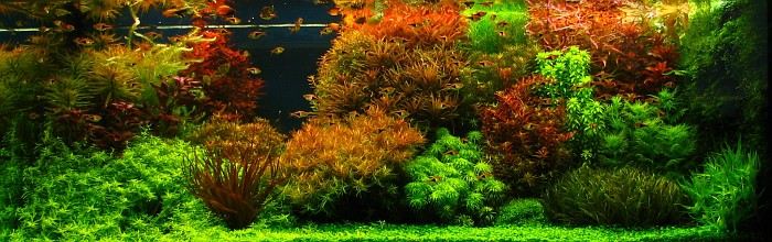

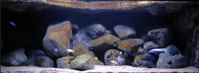

Gast SatMann Geplaatst: 2 februari 2011 Geplaatst: 2 februari 2011 okey heb jij geluk dat ik verwoed aquarist ben :-) wat jij slijm noemt zijn idd blauwalgen. reden: slechte waterkwaliteit. hoe kan je ze kwijt geraken. probeer het hele aquarium af te plakken met papier of zakken zodat er geen licht aan kan. doe het licht van je aquarium uit. dit voor min 1 week. licht versterkt de groei. of je probeert alles slijmen eruit te zuigen met een slang en overhevelen naar emmers of riool. daarna vers water erbij (je mag nu tot 2/3 vervangen) dit doe je na 4 dagen opnieuw (50%) verversen. dan na 6 dagen opnieuw (50%) verversen. tijdens dit het voederen limiteren. max 1X per 3 dagen. ik heb nu naast de plantenbak een cichliden zitten in een bak.(zie foto2) en ik voeder die beesten amper 1X in 3 dagen. dit omdat ze anders te dik worden, te sterk vervuilen en dat het gewoon heel ONGEZOND is vissen iedere dag te voederen. als je ooit eens een dode vis van overvoeding opensnijd dan zie je dat direct, alles is witte vette massa..nie goed. of je kan alles uitkuisen. en herbeginnen, maar blauwalg is een oorzaak. je fosfaten, nitraten zijn veel te hoog. oorzaak : overvloedig voederen en te weinig water verversen. wat voor aquarium heb je? inhoud? afmetingen? bezetting van vis? welke filtering? interne filter of biologisch of pot filter? als ik dat weet, kan ik je beter helpen en iedereen komt het eens tegen, natuurlijk met zo'n plantenbak als hieronder is dat een ramp.(één van onze creaties en ook lauriaat 1ste plaats)

Gast SatMann Geplaatst: 2 februari 2011 Geplaatst: 2 februari 2011 ik ben eigenlijk totaal tegen middeltjes.... waarom, je neemt het probleem weg niet de oorzaak. en zoals je zelf aangaf, minder licht om te starten en zeker veeeeeeeel water verversen is de enige oplossing. alle middeltjes kosten geld en zijn voor mij dan toch not done. na 15 jaar ervaring met 5 bakken had ik in het begin ook van alles staan, maar na een tijdje snap je wel echt dat een aquarium een gigantisch chemisch proces is waar je na tijd inzicht in krijgt. soms is de visbezetting te hoog, de etensfrequentie te veel en te kort en de waterverversing te weinig. om je een idee te geven. in mijn cichliden bak zoals je die op de foto ziet zitten nu 40 volwassen dieren.(10-15cm lang) de bak is 180cm breedt, 85cm diep en 65 hoog, daaronder een biologische filter van 650liter. iedere dag automatisch verversen van 100 liter. en dat houd nu net de balans perfect. uiteraard in een plantenbank is de visbezetting minder, de planten zelf gaan al heel wat vuiligheid verbruiken om te groeien (soms moet ik zelfs fosfaten toevoegen met computerdossering, samen met Co2, ....), maar ook daar geld de regel, teveel = teveel en krijg je zeker algen

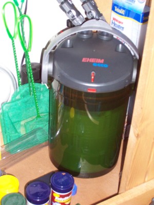

Gast SatMann Geplaatst: 2 februari 2011 Geplaatst: 2 februari 2011 25 stuks is in dit aquarium al knap bezet :-) maar heb je veel planten? ik zou dus echt gaan waterverversen. ps : hoeveel keer voeder jij? spoel je filter NIET uit hé. das dodelijk voor je bacterie kolonie die je daar opbouwt. dus gewoon slijmen weg zuigen, en verversen...verversen.... je komt er uit. licht max nog 6uur per dag aanlaten nu tot je alles kwijt bent.
alx Geplaatst: 2 februari 2011 Geplaatst: 2 februari 2011 ALs de pomp van het filter te snel loopt heeft de bacteriekolonie geen gelegenheid biologisch te filteren. Het filtert dan alleen mechanisch. Langzaam laten lopen die waterstroom. Inderdaad heel weinig vissen/ Liefst een paar schooltjes van de zelfde soorten. Geen postzegelverzameling. Hierboven zijn al goede adviezen gegeven v.w.b. voedering (weinig), planten (veel), weinig vis. Geen opvallend zonlicht op de bak. Op zich mag je de filter wel enigzins uitspoelen, als het dicht gaat zitten. Echter, inderdaad niet helemaal schoon spoelen.Er moeten bacteriën in blijven zitten.Als je water gaat bijvullen kan het geen kwaad waterverbeteraar en/of bactarial te gebruiken. Neem vissoorten, die hetzelfde biotoop hebben. zuur, neutraal of alkalisch. De waterkwaliteit is afhankelijk van de omgeving van de waterwinning. Ik ben allergisch voor pollen en mensen die regels uitvaardigen, maar er zichzelf niet aan houden. Amstrad650D2Mac>>TF5000PVR>>etc.>>/DB7025+/TF5300KPN,VU+Duo Moteqc2100a-schotel 1mtr-X-Cam/Aston 1.05.

Gast SatMann Geplaatst: 3 februari 2011 Geplaatst: 3 februari 2011 Boelo, leuk te horen dat jij hier ook aquarist bent. :-) mooie discussen, mijn 3de bak was een bak van 2meter bij 95 diep op 70 hoog, met 25 discussen, helaas bij een overstroming van de straat was de kelder beginnen onderlopen, en daar stond een bioloog van 2000 liter, die is volgelopen met ... nou ja, je weet wel, en toen was het game over. nog alles ververst en geprobeerd maar helaas na 10 dagen allemaal gestorven door infecties zo gaat dat helaas. ik zou geen waterstofperoxide gebruiken, of andere blauwe toestanden, helpt echt niet met blauw algen. je moet de overschot van fosfaten en alle andere gebufferde materie kwijt geraken. dat kan enkel door slijmen weghalen, verversen tot 4 weken lang. voor de filter, je mag wel je filter kuisen om de x maand als die dichtslibt, maar NOOIT met warm of lauw water. ideaal is = net als je ververst van water neem je oud water van je aquarium in een grote emmer (2Stuks) en dan spoel je alles uit in die emmers van je matten. en dan er terug in...das het beste dat je kan doen. natuurlijk in een bioloog heb je veeeeeel meer marge. als er iemand interesse heeft in de hele techniek, het maken van de valse wanden, stenen en de volledige sturing (licht, waterverversing, overloopveiligheden) laat maar weten ik heb een pdf maar die kan hier niet gepost worden = 3.5mb groot :-) pm me maar dan. greetz
