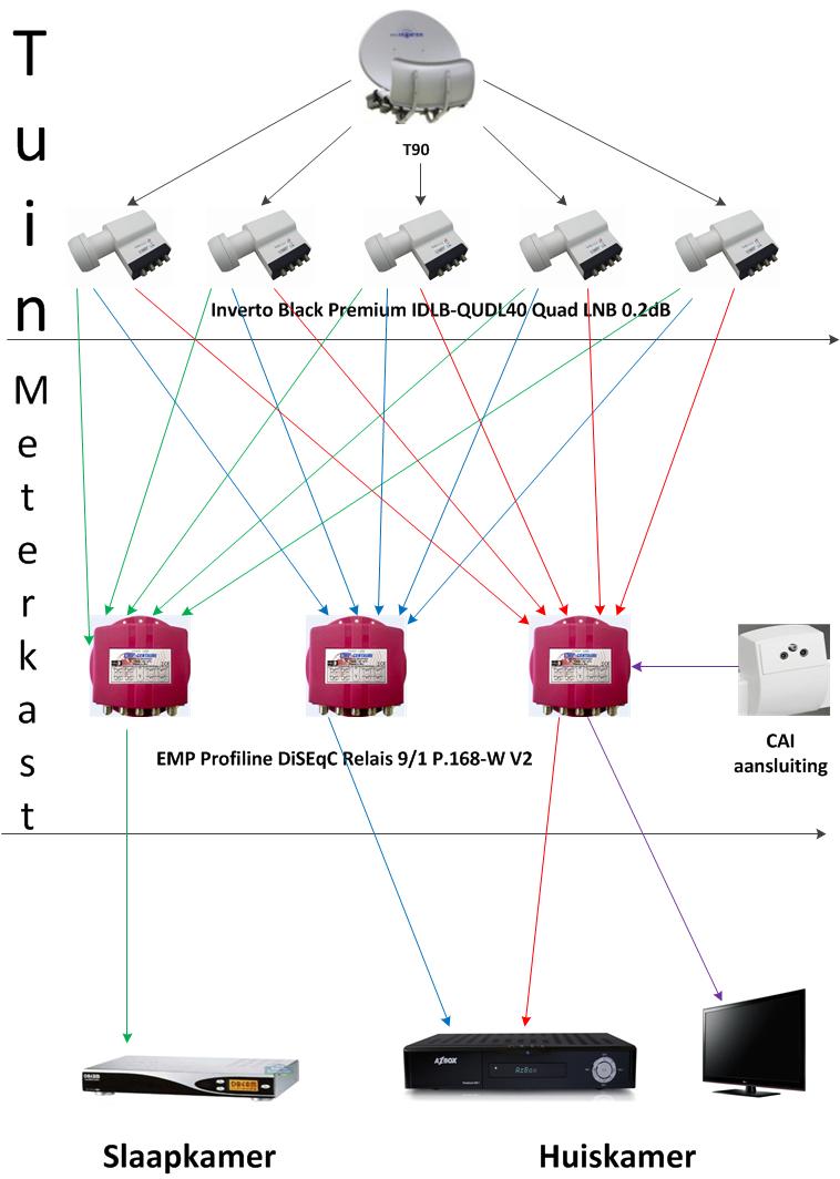

marocino Geplaatst: 3 februari 2011 Auteur Delen Geplaatst: 3 februari 2011 Heren, Bedankt tot zover. Ik ben aan de slag gegaan met jullie info en heb even een schema voor de opstelling gemaakt. (zie bijlage). Tevens heb ik begrepen dat de T55 geen optie is dus dan maar de T90. Ik ben benieuwd wat jullie ervan vinden en natuurlijk of ik hiermee het gewenste resultaat ga behalen. Ik twijfel nog wel of ik de switches in de meterkast ga plaatsen of buiten naast de schotel. Dit i.v.m. met het oog op de toekomst om een 3 en\of 4de receiver aan te sluiten. Het is sowieso de bedoeling om de bekabeling door te rekken vanaf de tuin door de kruipruimte en in de meterkast naar boven. Vervolgens gebruik maken van de bestaande loze leidingen. Link naar reactie Delen op andere sites Meer opties om te delen...
Gast Tha Great Mac Geplaatst: 3 februari 2011 Delen Geplaatst: 3 februari 2011 Origineel bericht van: marocino Ik twijfel nog wel of ik de switches in de meterkast ga plaatsen of buiten naast de schotel Switches doe je gewoon buiten en je trekt 4 kabels (of de bekende 4-in-1-kabel) onder je huis door naar je meterkast (zo heb ik het ook gedaan), buiten netjes in een mantelbuis. Bij switches in huis moet je in geval van 5 Quad LNB's 20 kabels naar je meterkast trekken, wat een werk Link naar reactie Delen op andere sites Meer opties om te delen...
marocino Geplaatst: 3 februari 2011 Auteur Delen Geplaatst: 3 februari 2011 @The Great Mac: Heb je daar wat mooie foto's van? Ben benieuwd hoe je het hebt gedaan. Inspiratie is altijd welkom. De 4-in-1 kabel heb ik net ff opgezocht: Triax Multikabel. Heb jij deze vanaf de meterkast verlengd naar de individuele receivers? In een vorige comment gaf je aan om het volgende aan te schaffen: 3x Spaun SUR220 3x 4/1 DiSecq switch Terwijl "Satencom" het heeft over 3 x een EMP Profiline DiSEqC Relais 9/1 P.168-W V2. Zit hier verschil in? Link naar reactie Delen op andere sites Meer opties om te delen...
vGnp Geplaatst: 3 februari 2011 Delen Geplaatst: 3 februari 2011 Met de combinatie van 3x Spaun SUR220 en 3x 4/1 DiSecq switch kun je 3 x 5 LNBs aansluiten, maar die EMP kan 8 LNBs aan. Het is maar net wat je wilt. Die EMP kun je nog uitbreiden met LNBs, dus dat zou mijn keuze zijn. vGnp VU+ Ultimo4K - FBC Cable - VU+ Ultimo4K - FBC Satellite Kathrein KEA 1000/W - Wavefield T90 Satlook Digital NIT Link naar reactie Delen op andere sites Meer opties om te delen...
marocino Geplaatst: 15 februari 2011 Auteur Delen Geplaatst: 15 februari 2011 Heren, Zou ik de EMP-Centauri S 8/1PCP-W2 (P.168-W) kunnen gebruiken i.p.v. de EMP-Centauri DiSEqC Profiline Relais 8/1 P.168 V2? Ik heb inmiddels een andere schotel gekregen van een kennis, namelijk de Triax TDA 88 Aluminium 95 cm. Hij heeft mij ook geadviseerd om voor de Inverto Multiconnect IDLB-QUTL20-MULTI-OPP Quattro 23mm LNB te gaan. Mijn lijstje wordt dan: 1x Triax TDA 88 Aluminium 95 cm 5x Inverto Multiconnect IDLB-QUTL20-MULTI-OPP Quattro 23mm LNB 3x EMP-Centauri S 8/1PCP-W2 (P.168-W) (1 voor de Dreambox 7020 en 2 voor de Azbox TWIN tuner) Triax Multikabel topkwaliteit 4 voudige satellietkabel Ik lees graag wat jullie hiervan vinden op basis van de opgedane ervaringen. Link naar reactie Delen op andere sites Meer opties om te delen...
satencom Geplaatst: 15 februari 2011 Delen Geplaatst: 15 februari 2011 Koop geen Inverto Multiconnect lnb's die kunnen niet over water bij een beetje regen halveert het signaal. En koop ook geen Quattro lnb's die zijn voor een Multiswitch Je hebt bij deze diseqc switch, Quad LNB'S nodig . En de gekozen diseqc switch dat wel lukken EMP-Centauri S 8/1PCP-W2 . Volgens de wet van Bartjens moet het kunnen En met de vriendelijke groeten Hendrik En Is je Probleem opgelost? Help anderen door te vertellen hoe je dat hebt gedaan. Link naar reactie Delen op andere sites Meer opties om te delen...
marocino Geplaatst: 15 februari 2011 Auteur Delen Geplaatst: 15 februari 2011 Beste Satencom, Welke LNB adviseer je voor de Triax schotel die ik heb i.c.m. de EMP-Centauri S 8/1PCP-W2? Alvast dank Link naar reactie Delen op andere sites Meer opties om te delen...
satencom Geplaatst: 15 februari 2011 Delen Geplaatst: 15 februari 2011 De alps Quad LNB gaat met deze op stelling prima lukken. En nog een Triax multiblock houder voor 4 lnb`s. Dit werk maar met 4 lnb's de astra 1,2.3 en de hotbird Volgens de wet van Bartjens moet het kunnen En met de vriendelijke groeten Hendrik En Is je Probleem opgelost? Help anderen door te vertellen hoe je dat hebt gedaan. Link naar reactie Delen op andere sites Meer opties om te delen...
Gast Tha Great Mac Geplaatst: 15 februari 2011 Delen Geplaatst: 15 februari 2011 Origineel bericht van: marocino @The Great Mac: Heb je daar wat mooie foto's van? Ben benieuwd hoe je het hebt gedaan. Inspiratie is altijd welkom. De 4-in-1 kabel heb ik net ff opgezocht: Triax Multikabel. Heb jij deze vanaf de meterkast verlengd naar de individuele receivers? In een vorige comment gaf je aan om het volgende aan te schaffen: 3x Spaun SUR220 3x 4/1 DiSecq switch Terwijl "Satencom" het heeft over 3 x een EMP Profiline DiSEqC Relais 9/1 P.168-W V2. Zit hier verschil in? Foto's staan in 'schotelpark' (gemodificeerde T55). In de meterkast wordt de kabel middels koppelstukjes verdeeld over woonkamer (2x), slaapkamer en werkkamer. Oh en qua switches, het eindresultaat is hetzelfde. Link naar reactie Delen op andere sites Meer opties om te delen...
marocino Geplaatst: 15 februari 2011 Auteur Delen Geplaatst: 15 februari 2011 Is er geen oplossing waarbij is 5 lnb kan gebruiken? Namelijk Atra 1,2,3 Hotbird en Arabsat (Badr). Link naar reactie Delen op andere sites Meer opties om te delen...
