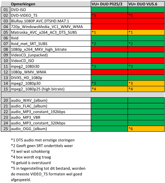

  • Beheerder
Dat was niet het geval.
Hierbij de resultaten, die (iets) slechter zijn dan bij Pli.
Bestand 14 schokte zo extreem dat er eigenlijk niet naar te kijken was.
OGG (25) was niet naar te luisteren.
Rood = werkt niet
Oranje = werkt maar niet goed
Groen = goed (eventueel met een kleine kanttekening)
Nu a.u.b. geen kulverhaal meer over dat er niet goed getest wordt.
Hier is een feitelijke vergelijking gemaakt en dan kun je dus alleen maar constateren en opschrijven wat je ziet gebeuren.
Mvg,
Michel
