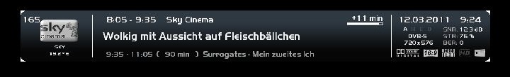

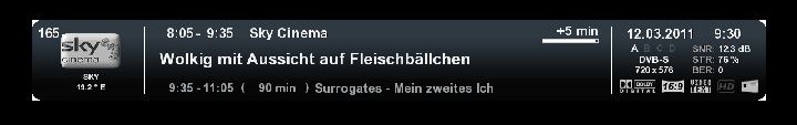

-Signaalsterkte in % toegevoegd aan de infobar
-Videoresolutie toegevoegd aan de movieplayer infobar
-kleine lay-out fixes/aanpassingen.

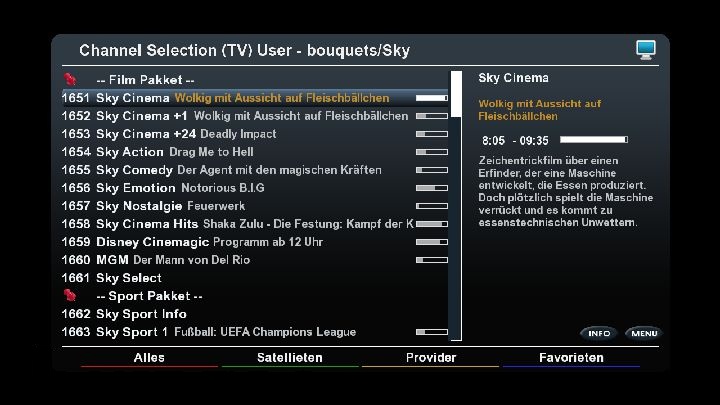

De Newgato-HD getest, werkt goed, maar nog steeds is het kanaalnummer met vier cijfers niet te zien, van 1 t/m 999 gaat het goed, maar stem je af op b.v. kanaal 1651 valt er 1 cijfer weg, dat is ook te zien bij de channel selection lijst, zie de plaatjes Newgato-HD-1 en Newgato-HD-2.
De Newgato-HDnewfont getest, die werkt nog steeds niet (als je hem alleen gebruikt)
Zoals ik al schreef is er een conflict met de HandelGotDBol.ttf font die je gebruikt.
Om er zeker van te zijn dat deze font niet werkt in deze skin heb ik de Elgato-HD gedownload via het menu van OpenPLi 2.0, zodra ik er de nieuwe font in zet en gebruikt werkt de skin niet meer, dezelfde fout als jouw Newgato-HDnewfont versie.
(Zet je allebei de skins in je decoder werkt deze skin wel, maar ook hier is het probleem te zien van het kanaalnummer, zie de plaatjes Newgato-HDnewfont-1 en Newgato-HDnewfont-2)

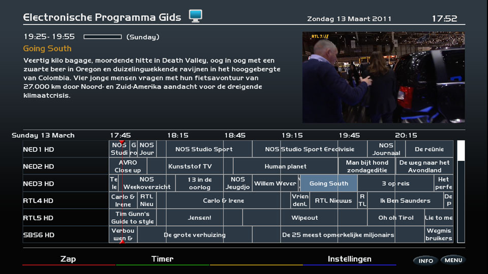

Ik vind deze skin qua info balk en dergelijke wel aardig, maar ik prefereer toch een skin waarbij er in de diverse menus, een video preview is, ofwel je nog steeds gewoon het TV beeld kunt volgen als je in de EPG/Info of een menu zit.
Staat in de planning. wink

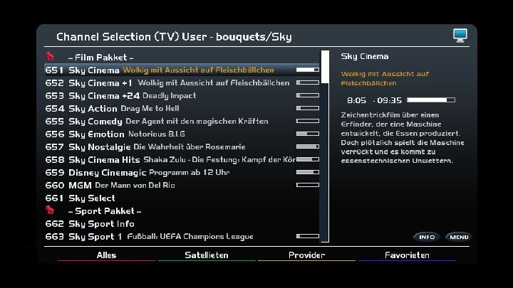

Is gefixed in de komende versie. Op één uitzondering na: bij de Newfontversie is het alleen te fixen in de infobar, helaas niet in de channelselector list. Er wordt gebruik gemaakt van een zgn. listbox renderer die geen rekening houdt met de breedte van de font. De Newfont is dusdanig breed dat 4 cijfers naast elkaar niet meer passen.
De skin waar ik de font origineel vandaan heb heeft precies hetzelfde probleem. Schoonheidsfoutje dus waar mee geleefd zal moeten worden (totdat iemand de renderer in Enigma2 aan gaat passen).
