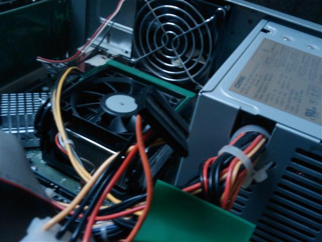

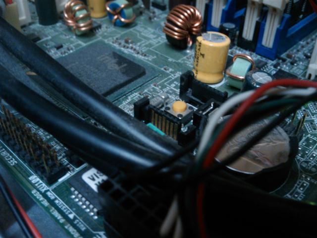

MBa Geplaatst: 10 maart 2011 Geplaatst: 10 maart 2011 In een PC (HP Compaq EVO D300) die wij hier al een jaar of 4 als storageserver gebruiken was het mij destijd als opgevallen dat er een voedingsplug in zat die ik niet thuis kon brengen. Na deze PC laatst weer eens open gemaakt te hebben en die stekker eens nader onderzocht te hebben kwam ik er achter dat dit een SATA voeding moest zijn. Na nog verder zoeken kwam ik ook een 2 tal SATA connectors op het moederbord tegen. Nu wil ik eigenlijk de 500GB IDE schijf gaan vervangen voor een 1 of 2 (of misschien wel 3) terabyte harde schijf. Via het wereld wijde web kom ik geen stap verder dus ik hoop dat iemand hier mij een beetje op weg kan helpen... De grote vraag is eigenlijk... wat heb ik nodig om er een SATA schijf in de kunnen hangen en tot hoe groot kan ik maximaal gaan (of is daar verder geen restrictie aan?) De PC zelf gebruikt Windows XP Pro SP3 (mocht dit van belang zijn met het oog op drivers). De stekker op het moederbord is een 7-polige aansluiting in een soort van L vorm. Zie de bijlage voor de 2 aansluitingen die ik heb. Windows: A 32 bit extension for a 16 bit patch to an 8 bit operating system, originally coded for a 4 bit microprocessor, written by a 2 bit company, that can't stand 1 bit of competition.
