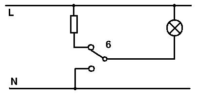

Eddy VL Geplaatst: 16 maart 2011 Geplaatst: 16 maart 2011 Citaat: Een weerstand plaatsen kan ook maar gebruikt wel extra stroom en daar heb je nu juist geen ledlampen voor gekocht. Daarnaast kan zo'n weerstand bij langdurig laten branden van de lamp warm worden met alle gevolgen van dien. Zo simpel kan het... Nij een wisselschakeling kan je een kruisschakelaar gebruiken... Eddy Vl
Moderator ceesv Geplaatst: 16 maart 2011 Moderator Geplaatst: 16 maart 2011 Probleem is, dat dit niet conform de voorschriften is. De lamp zou vast verbonden moeten zijn met de nul, en via een schakelaar met de fase. Gaat niet bestaat niet! 65" 4-K OLED, Vu+ Duo 4K SE BT, Vu+ Solo 4K, Rebox-8500, Rebox-8000, Wavefrontier T-90, Satlook Digital NIT, Megasat HD5 Combo Gebruik je een advertentie blocker? Maak dan een uitzondering voor onze website. Zonder advertentie (inkomsten) kan deze site niet voortbestaan.
Eddy VL Geplaatst: 16 maart 2011 Geplaatst: 16 maart 2011 Citaat: De lamp zou vast verbonden moeten zijn met de nul, en via een schakelaar met de fase. Wissel L en N dan om op de tekening... Eddy Vl
