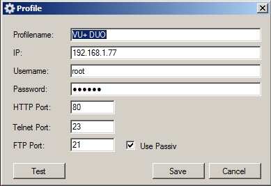

Gast Duolist Geplaatst: 20 maart 2011 Geplaatst: 20 maart 2011 Het programma DreamBoxManagerSuite werkt uitstekend met de DUO en heeft uitgebreide mogelijkheden. Ook HD wordt daarmee goed vertoond. DreamStream heb ik op diverse PC's nog nooit goed aan de praat gekregen.
SubSense Geplaatst: 20 maart 2011 Auteur Geplaatst: 20 maart 2011 Kijk, toch nog onverwachts mooie tips! Dank jullie wel! VU+ Duo + Multytenne 45 Meestal met de laatste PLi Pana TH-42PV70 XBMC/ASrock ion 330/Wii/ch3snas/TX-SR707/svs 25-31 PCi
Toppers Geplaatst: 20 maart 2011 Geplaatst: 20 maart 2011 Vertel s.v.p., op welke wijze je contact kunt krijgen met je VU+DUO ? Ik krijg hem maar niet aan de praat.
Gast Duolist Geplaatst: 20 maart 2011 Geplaatst: 20 maart 2011 Door in een profiel de juiste settings te plaatsen. En die op te slaan. En die te gebruiken.

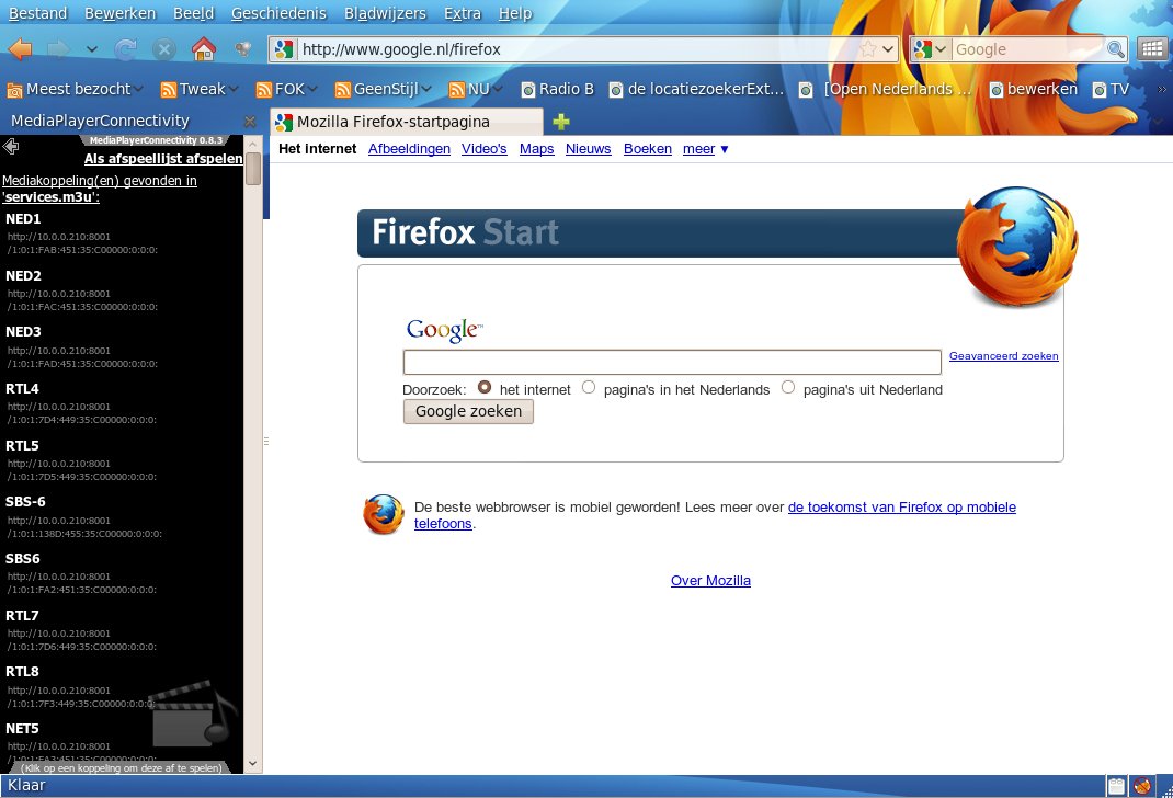

Softmatic Geplaatst: 21 maart 2011 Geplaatst: 21 maart 2011 Ook handige methode: MediaPlayerConnectivity-addon installeren in firefox. Dan naar je dreambox-webcontrol surfen en klikken op het blauwe tv-tje dat vóór bouquet-name staat. (waarschijnlijk Favorieten SD of HD) En als je er een bookmark van maakt, dan is het helemaal handig. Dan hoef je niet meer naar de dreambox-webcontrol te surfen, maar kun je direct via mediaplayerplugin alles openen (met vlc-player ofzo) Zie screenshot hoe het er uit ziet! De .m3u die onder het blauwe tv-tje zit kun je ook rechtstreeks openen in vlc-player als playlist. Dan kun je direct in vlc-player zappen naar een andere zender. In dat geval heb je MediaplayerConnectivity-plugin niet eens nodig.
