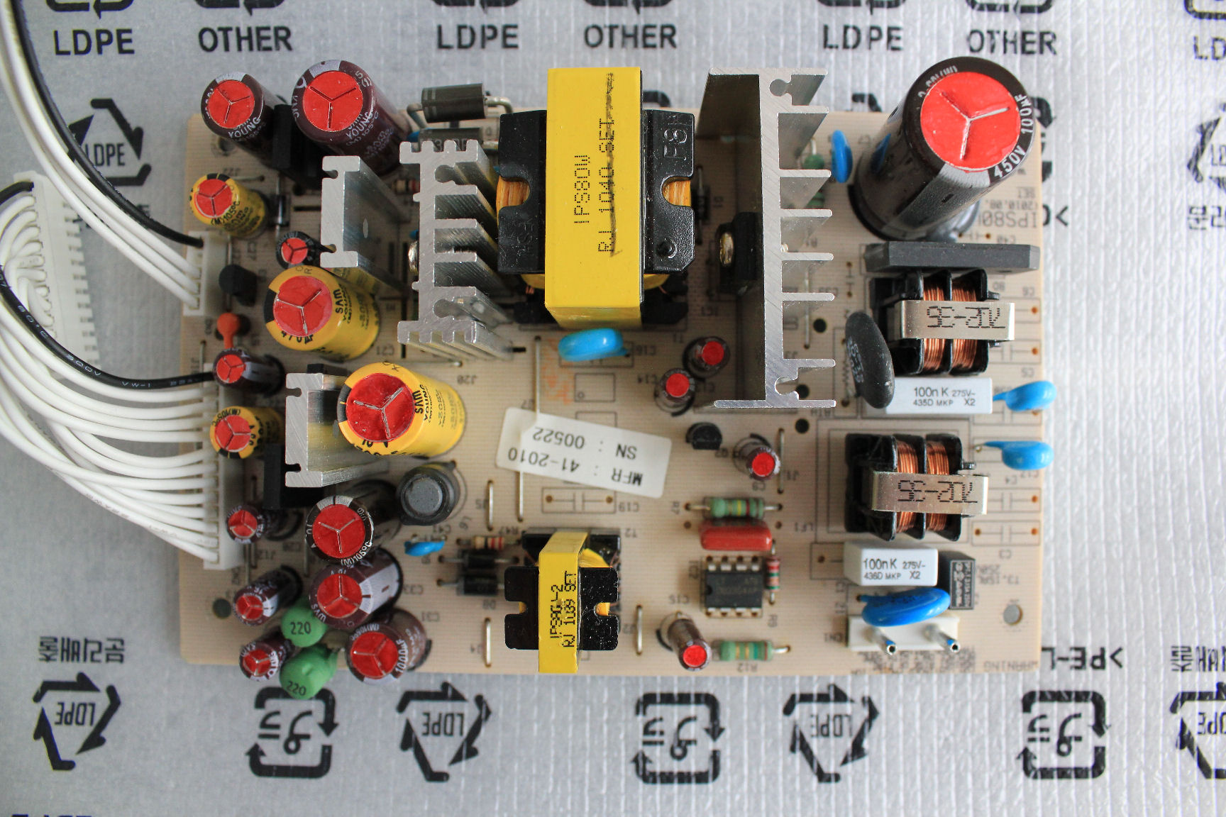

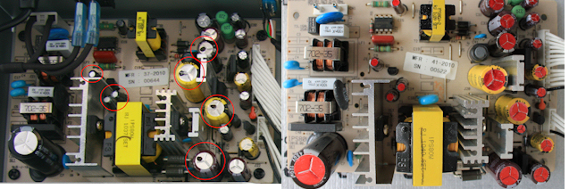

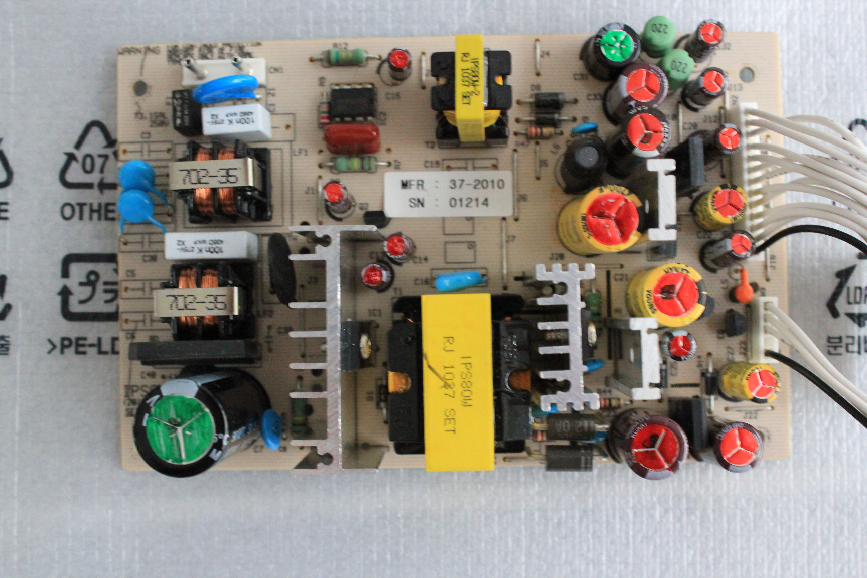

LINKEY Geplaatst: 30 juli 2011 Geplaatst: 30 juli 2011 Origineel bericht van: Michel Dan moet je toch nog maar een keer een betere bril opzetten, want in de voeding zit wel degelijk ook een aantal G-Luxon elco's. Ik heb een foto gemaakt (zie bijlage) van et9000 en vu+ duo voeding. Op beide zitten netjes 105 graden samyoung elcos. (Behalve VU+ duo zit 1x 85 graden elco op de hot gedeelte) Ik heb alle samyoung 105 graden rood gepunt. Mut@nt HD51 4K twin DVB-C with Ziggo CIplus

Beheerder Michel Geplaatst: 30 juli 2011 Beheerder Geplaatst: 30 juli 2011 Dan zijn er dus verschillende voedingen in omloop want in de voeding van het redelijk recente testexemplaar hier zitten 3 g-luxon elco's. Bovendien liggen zowel g-luxon als SamYoung kwalitatief beide ongeveer op hetzelfde lagere kwaliteitsniveau als je dit gaat vergelijken met veel betere merken als Rubicon. 1664 ik ben het absoluut niet met jou eens. Diverse elco's en componenten in de ET9000 zijn (veel) hoger dan 2 cm, dus op 2 cm meten is nog ver onder het midden van de totale hoogte van de behuizing en een hele goede manier om vast te stellen wat de gemiddelde omgevingstemperatuur van die componenten is. Die componenten zullen uiteindelijk minimaal de gemeten omgevingstemperatuur aannemen. Dat is een natuurkundig feit en dan kan je lullen als brugman, maar dat veranderd daar echt niets aan. Ik ben met deze discussie klaar want ik heb niet de behoefte me steeds te gaan herhalen om mijn toch al goede argumenten kracht bij te zetten. We zien over een jaar, of anderhalf, of twee,. of... wel wat er gebeurt. Mvg, Michel Gebruik je een advertentie blocker? Sluit onze website dan uit. Zonder advertenties kan deze site niet voortbestaan.
LINKEY Geplaatst: 30 juli 2011 Geplaatst: 30 juli 2011 Origineel bericht van: LINKEY Origineel bericht van: Michel Dan moet je toch nog maar een keer een betere bril opzetten, want in de voeding zit wel degelijk ook een aantal G-Luxon elco's. Ik heb een foto gemaakt (zie bijlage) van et9000 en vu+ duo voeding. Op beide zitten netjes 105 graden samyoung elcos. (Behalve VU+ duo zit 1x 85 graden elco op de hot gedeelte) Ik heb alle samyoung 105 graden rood gepunt. Hier de juiste plaatjes Mut@nt HD51 4K twin DVB-C with Ziggo CIplus
Beheerder Michel Geplaatst: 30 juli 2011 Beheerder Geplaatst: 30 juli 2011 Laatste reactie: Als je naar de beide voedingen kijkt, zie je dat er andere elco's in zitten, maar vind je ook nog een paar andere kleine verschillen. Die voeding die jij nu gefotografeerd hebt is iets nieuwer, dat kan je aan het serienummer zien. Wel beide geproduceerd in 2010. Wellicht hebben ze in deze replacement voedingen 105 graden elco's gezet en worden in nieuwe modellen nu wel 105 graden elco's gebruikt. Het model dat ik hier heb staan heeft maar één 105 graden elco en dat is toevallig ook nog een g-luxon. De rest is allemaal zonder uitzondering 85 graden. Met 105 graden elco's is de kans op defecten al een stuk kleiner, maar ook voor de andere componenten geldt dat hoe lager de temperatuur van binnen, des te langer de levensduur en ook met een aantal 105 graden elco's blijft de temperatuur binnenin 67 graden en dus erg warm. Laat ze er gewoon een temperatuurgeregelde fan in zetten en dan ben je van het gedonder af. Mvg, Michel Gebruik je een advertentie blocker? Sluit onze website dan uit. Zonder advertenties kan deze site niet voortbestaan.

LINKEY Geplaatst: 30 juli 2011 Geplaatst: 30 juli 2011 Origineel bericht van: Michel Laatste reactie: Als je naar de beide voedingen kijkt, zie je dat er andere elco's in zitten, maar vind je ook nog een paar andere kleine verschillen. Die voeding die jij nu gefotografeerd hebt is iets nieuwer, dat kan je aan het serienummer zien. Wel beide geproduceerd in 2010. Wellicht hebben ze in deze replacement voedingen 105 graden elco's gezet en worden in nieuwe modellen nu wel 105 graden elco's gebruikt. Het model dat ik hier heb staan heeft maar één 105 raden elco en dat is toevallig ook nog een g-luxon. De rest is allemaal zonder uitzondering 85 graden. Met 105 graden elco's is de kans op defecten al een stuk kleiner, maar ook voor de andere componenten geldt dat hoe lager de temperatuur van binnen, des te langer de levensduur en ook met een aantal 105 graden elco's blijft de temperatuur binnenin 67 graden en dus erg warm. Laat ze er gewoon een temperatuurgeregelde fan in zetten en dan ben je van het gedonder af. Mvg, Michel De allereerste ET9000 hebben gewoon dezelfde voeding. Alleen de component merk kan verschillen zo blijkt. Bijlage van voeding met rood= samyoung 105 graden en groen is G-Luxon 105 graden. Tevens ook op deze voedingen geen 85graden elco's en alleen maar 105 graden. Mut@nt HD51 4K twin DVB-C with Ziggo CIplus
