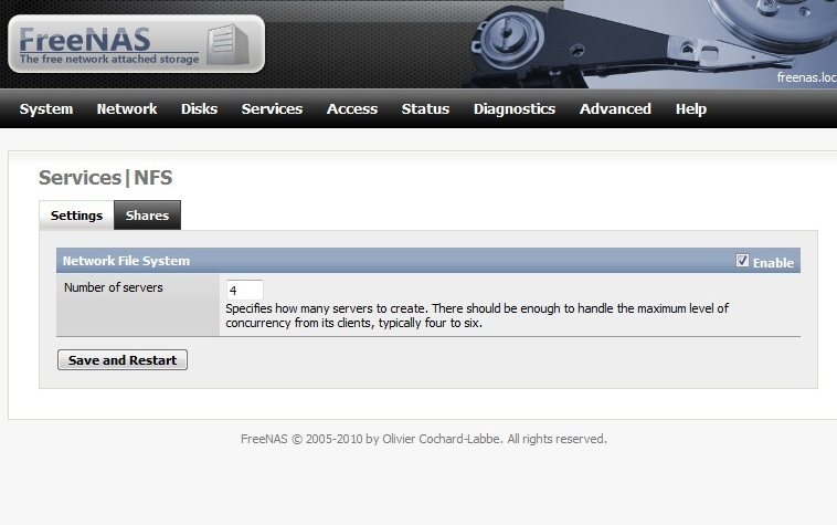

Beobuddy Geplaatst: 4 april 2011 Auteur Geplaatst: 4 april 2011 Dat zeg ik, op een gegeven moment ga je aan alles twijfelen. En die popcorn vs TVIX: 512 MD DDR2 vs 128 MB DDR en 667Mhz (dacht ik) vs 400Mhz. Ik kan mij namelijk indenken dat de omvangrijke BR rips welicht een grotere buffer vereisen om soepel te lopen. Maar even voor de goede orde, een (video)map op je NAS mag toch wel gelijktijdig op NFS als Samba gedeeld worden? Draai overigens met FreeNas. Als ik uberhaupt de (standaard) instellingen ga wijzigen (bijv. grotere read/write clusters etc), dan ziet de TVIX de NFS share niet meer. DM8000HD PVR, DM800HD met OpenPli! ,T90 met 2x Octo en 2x Qua op A1,2,3 en HB.

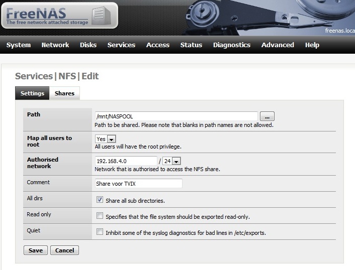

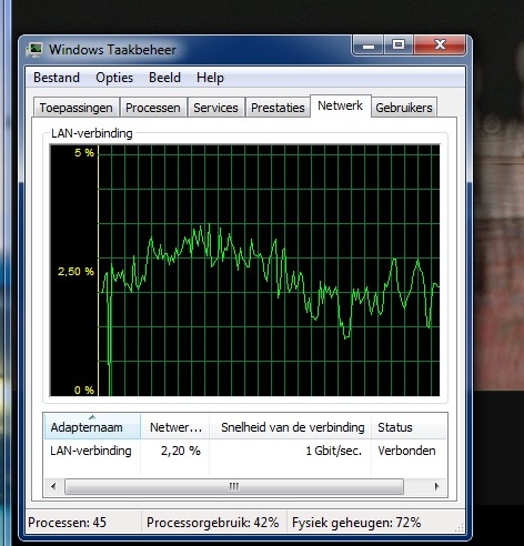

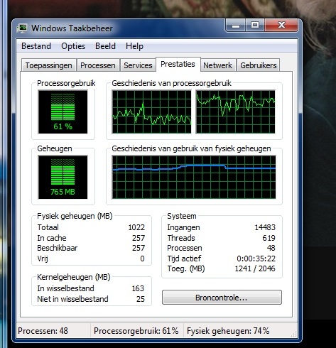

Beobuddy Geplaatst: 4 april 2011 Auteur Geplaatst: 4 april 2011 Hier wat afbeeldingen. Op Samba kan ik dus met gemak (en die is vast niet optimaal ingesteld) minimaal 30-35 MB/s overzetten. Lezen en Schrijven/ Bij NFS valt er niets in te stellen, denk ik. Zie hier: DM8000HD PVR, DM800HD met OpenPli! ,T90 met 2x Octo en 2x Qua op A1,2,3 en HB.
