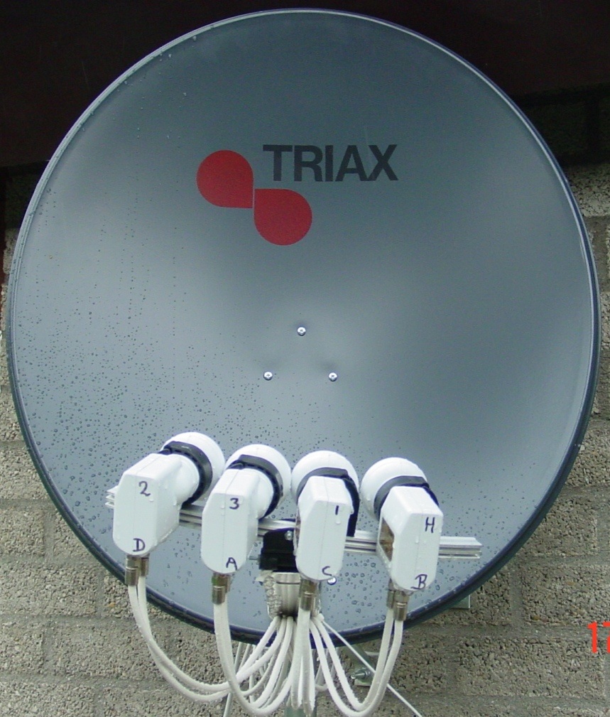

Gisteren toch maar even gekeken naar mijn schotel,en ik kwam tot de ontdekking dat 1 van de 4 lnb's los zat.
Als je voor de schotel staat is het de meest rechtse,weet iemand welke dit is?? Ik heb 4 koppen AStra 1, 2,3, en de Hotbird.

In feite wordt dit onderwerp nu een beetje Off-topic want dit heeft niets meer met de nieuwe FW te maken.
Hierbij toch nog even een antwoord op jouw vraag.
In de bijlage zie je de volgorde van de LNB's zoals die bij jouw zou moeten zijn, dus Hotbird helemaal rechts.
(Deze afbeelding is afkomstig uit <DEZE> thread van 17.08.2010.)

Ik heb de rechtse lnb van de hotbird afgesteld en opnieuw vastgemaakt.En een uitstekende ontvangst.Maar deze lnb heeft niets te maken met het bevriezen van het beeld of hikken.Dit gebeurt alleen met de astra sateliet.Het bevriezen gebeurd alleen als ik een opname maak en naar een andere zender kijkt.
