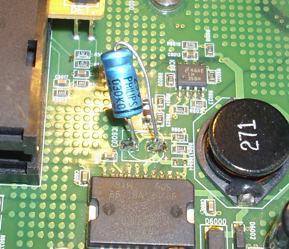

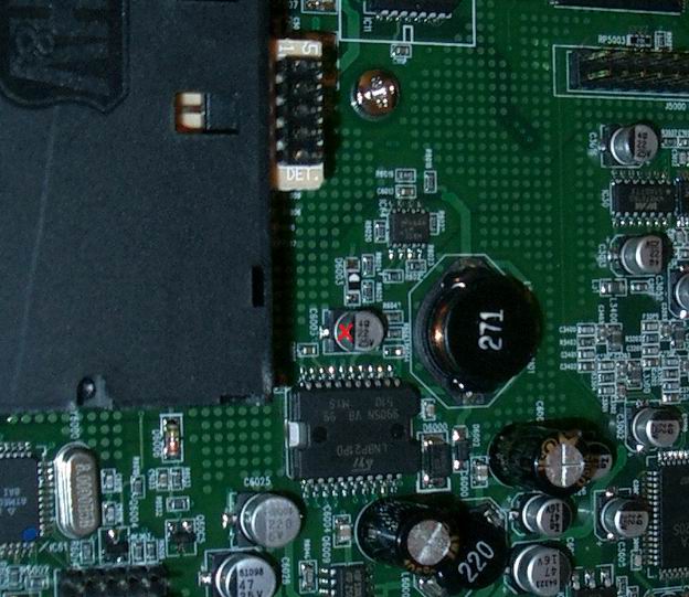

De 22Khz condensator vervanger.
Dit is een bekende fout van de 7020 !
De waarde hiervan is afgenomen waardoor het 22Khz signaal niet goed doorgegeven wordt.
Je kunt de SMD-condensator vervangen voor een gewone; zie foto's
Kom anders morgen op de sat-dag in Apeldoorn en ik doe het ter plekke (voor nog geen Euro, of een pilsje ;-).
