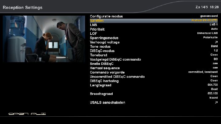

Gast Duolist Geplaatst: 14 mei 2011 Delen Geplaatst: 14 mei 2011 Ik gebruik nooit de mode "simple" met de rotor, omdat je dan helemaal geen controle meer hebt. Met "geavanceerd" heb ik nooit problemen gehad. Link naar reactie Delen op andere sites Meer opties om te delen...
Gerard - (GTB) Geplaatst: 14 mei 2011 Delen Geplaatst: 14 mei 2011 sinds ik de box heb, staat hij op Simple. dit heeft maanden probleemloos gewerkt. maar zal me eens verdiepen in de "geavanceerde" mode.. @Duolist, heb je handvat voor de instellingen voor mij. (screenschot van jou instellingen) Groetjes, Gerard (GTB) Link naar reactie Delen op andere sites Meer opties om te delen...
Tonskidutch Geplaatst: 14 mei 2011 Delen Geplaatst: 14 mei 2011 graag aub dan is gerard geholpen. ciao Money For Nothing Dire Straits Link naar reactie Delen op andere sites Meer opties om te delen...
Gast Duolist Geplaatst: 14 mei 2011 Delen Geplaatst: 14 mei 2011 Voila. Let wel even op dat ik ook een "BB" commando heb toegevoegd i.v.m. een switch. Als jij die er niet tussen hebt zitten, die uiteraard ook niet ingeven. D betreffende LNB (in het screenshot "1") koppelen aan al de satellieten die je wenst te ontvangen. Wat hier al een keer gememoreerd is: na het maken van de instellingen E2 even herstarten. En controleer even in de positioner setup of de schotel netjes draait en goede waardes geeft. Link naar reactie Delen op andere sites Meer opties om te delen...
Gerard - (GTB) Geplaatst: 14 mei 2011 Delen Geplaatst: 14 mei 2011 Bedankt, ik heb het in gesteld, nu afwachten af het probleem verholpen is. Groetjes, Gerard (GTB) Link naar reactie Delen op andere sites Meer opties om te delen...
Gerard - (GTB) Geplaatst: 14 mei 2011 Delen Geplaatst: 14 mei 2011 Helaas, was dit niet de oplossing. Na een paar keer zappen tussen 23,5 en 19,2 is het probleem weer ontstaan. Groetjes, Gerard (GTB) Link naar reactie Delen op andere sites Meer opties om te delen...
