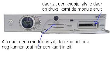

Als er een MATRIX CI module in zit ,dan zit daar het probleem.
Dat is de houder waar de kaart in zit

Ik zal het je niet te moeilijk maken, zo kan je het wel aan je
ouders uit leggen, denk ik
