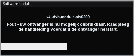

Sinds kort kennis gemaakt met deze box. Een beginneling dus...
Gisteren heb ik de regel ...TransponderTime=false succesvol toegevoegd nadat de ontvanger twee was blijven hangen.
Na het inscannen van de nieuwe gegevens voor de NL radiozenders wat aan het zappen en toen schoot hij in een soort loop met af en toe het bijgevoegde groene scherm.
De ontvanger een paar minuten uit gezet en na opstart is de tijd teruggezet op datum 1-1-2000 en 1.00 uur.
Vraag is dus; wat te doen?

Origineel bericht van: vGnp
Origineel bericht van: MiLo
Met de transpondertijd uitschakelen krijg je weer andere problemen
Zoals?
Dit dus:
Citaat:
Zoals?
Dit dus:
Citaat:
De NTP plugin die ik nu gebruik synchroniseert met een NTP server tijdens het starten van Enigma2.
En kan op ieder gewenst moment via het menu synchroniseren.
Ik kijk dit zo eerst wel even aan.

Raar ik heb zaterdag een update gedaan en daarna zondag de Transpondertijd stil gezet volgens de regel in setting en bij mij heb ik nergens last van op mijn DM8000. ik heb paar regels terug gemeld dat hij niet meer werkte maar dat was een DM8000 die ik op afstand heb bij gewerkt zondag en dus niet van mijzelf was.
