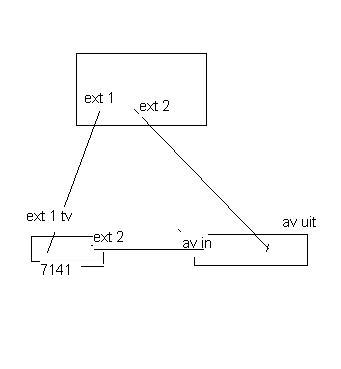

ik heb een 7141 en een dvd/video recorder. De aansluiting (scart) loopt van de 7141 naar de dvd/videorecorder en via de dvd/videorecorder naar de tv.
Voorheen had ik een 2221 en kon ik opnemen met de video recorder. De aansluitingen zijn excact gelijk, maar toch kan ik niet opnemen. Moet ik iets in de instellingen van de 7141 veranderen?
Iemand enig idee?
De ext1 tv scart uit gang van de 7141 doe je naar de tv ,en de ext 2 aux naar de dvd recorder
op die manier moet het werken

Net even gekeken, maar ik heb het al zo aangesloten zoals net gemeld, toch problemen. Wanneer je de video recorder (vcr) op play zet, komt het niet op tv, ook is opnemen niet mogelijk. De 7141 geeft het signaal van de vcr niet door en de vcr krijgt ook niet een signaal van de 7141 lijkt me.
Voorheen met een 2221 geen problemen, zelfde bekabeling, zelfde aansluiting.
Iemand enig idee??
Je zou ook nog een scart kabel van af de dvd/videorecorder naar de tv kunnen doen.
En kijk even bij de instellingen, in het menu van 7141 of de scart wel is in geschakeld

net wel even gekeken (handleiding internet). De A/V Instellingen kun je bij video scart 2 opties kiezen CVBS of S-video. Bij beide geeft hij hetzelfde probleem. De 7141 geeft beeld aan de tv, maar zodra de dvd/vcr op play heeft gestaan en de 7141 als het ware overruled heeft, keert de 7141 niet terug met beeld op tv als de vcr op stop is gezet. Dan blijft er een blauw scherm over.
De comminucatie tussen de 7141 en de vcr lijkt me het probleem.
Een extra scartkabel heb ik zo niet bij de hand, ik weet zo niet of dat soelaas biedt.
Als je het zo aansluit heeft de vcr geen in vloed op de ex1
Op deze manier kun Je tussen ext 1 en ext 2 wisselen

Hallo,
met die 3e scartkabel (zie schema eerdere bericht) werkt het nu weer als vanouds, opnemen lukt ook weer.
Hartelijk bedankt!
