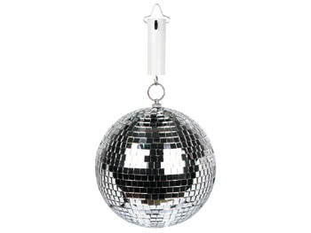

mocht je toch weer afstappen van het regelbaar toerental idee (ik moet er niet aan denken om naar beelden van een camera te kijken met 15 omwentelingen per minuut)
Is dit mischien een idee
Citaat:
Spiegelbolmotor batterij gevoed
Kleur wit
Batterij D 1 monocel
Snelheid (rotatie) 1,5 rpm
Afmetingen 130 × 41 mm
Voor spiegelbol met max. Ø van 20cm.
Specificaties:
* voeding : 1 x D-batterij (niet meegeleverd)
* gewicht : 0.1kg (zonder batterij)
Er is ook een versie die 6 rpm als "snelheid" heeft
