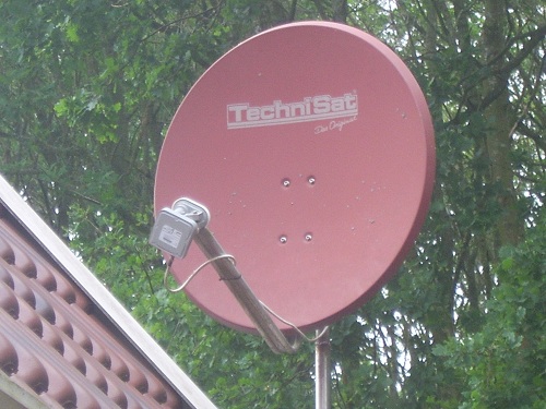

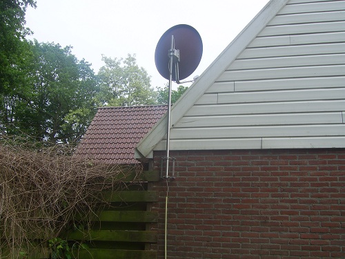

Sprietje Geplaatst: 18 mei 2011 Geplaatst: 18 mei 2011 Beste soer Je schrijft: ik zou graag TV Noord willen ontvangen op een ASTRA 1G Sattaliet. TV Noord zit niet op de Astra 1G (19,2 graden oost) maar op de Astra 3 B (23,5 graden oost) Je schrijft ook: Ik heb een DUO LNB Alleen ik gebruik maar 1tv Een duo-lnb wil zeggen dat hij twee koppen heeft en dus twee satellieten kan ontvangen, in dit geval de Astra 1 en 3. Jouw duo-lnb heeft bovendien twee uitgangen. Je kan er dus twee satelliettuners op aansluiten. Als je er maar eentje hebt, maakt het niet uit welke van de twee aansluitingen je op de duo-lnb gebruikt. Verder heb je een mooi plaatje waarop ik zie staan Astra 1G schotelnummer 1. Maar heb je nu ook Astra 3B schotelnummer 2 ingesteld? Als je in menu 5.5 kanalen installeren gebruikt, kies dan voor: 1 CanalDigitaal.. Nu moeten de zenders in de juiste volgorde geladen worden.

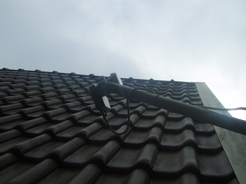

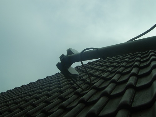

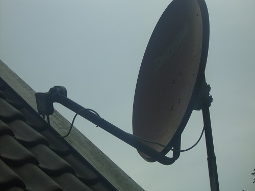

stronger Geplaatst: 19 mei 2011 Geplaatst: 19 mei 2011 dus als je voor de schotel staat en naar de schotel kijkt dan hangt de linker lnb dus die voor astra 23.5 los en zit de rechter voor de astra 19.2 in de houder van de lnb. als je dan goed singaal hebt op de nedelandse zenders tussen de 3 en 4 in het groen of hoger dan de linker lnb iets omhoog heb je een mal voor en dan moet het goed zijn.
big-ed Geplaatst: 19 mei 2011 Geplaatst: 19 mei 2011 je moet in je nokia ontvanger kijken of de 23,5 ueberhaupt staat ingesteld. misschien heb je per ongeluk wel een keer die uit gezet of verwijderd. als het goed is moet je in de nokia de verschillende satellieten kunnen zien die je zou kunnen kiezen. Je moet dan kiezen voor de Astra 3, 23,5 Daarna scan je alle transponders die op die satelliet zijn en voila, TV Noord is er weer. In het ergste geval is je duo lnb kapot en schakelt hij in dat ding niet om naar de satelliet waar tv noord op staat, maar voordat je die conclusie trekt zou ik eerst in de nokia zelf in het menu de satelliet aanklikken waarop tv noord zit, en dat is dus niet astra 1g maar astra 3....23,5 gr. ============================ We use opensource software UBUNTU, ZIMBRA, OPENOFFICE Free your pc, use Ubuntu ============================
