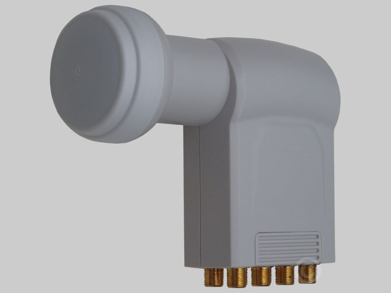

Wat dacht je van de Smart titanium Octo Switch LNB Gold
Het is niet precies wat je bedoeld maar deze feedhorn is 58mm op zijn grootste diameter maar loopt naar voren weer wat smaller toe en dan heb je ook nog eens een supergevoelige lnb.
Als je mij even de afstand geeft hoe ver de lnb van de schotel staat (meet dit precies naar het centrum van de schotel) en in de buurt van welke grote plaats je woont, dan kan ik precies voor je uitrekenen of deze lnb’s op je visiosat passen voor de Astra 1 en 3 combinatie.
Is dit wat?
Smart Titanium Octo LNB

Technische Daten:
Allgemein
Universal Octo LNB (analog und digitaltauglich)
Rauschmaß: 0,1 dB typ.
Verstärkung: 50 dB min.
LNB-Aufnahme / Feedhalterdurchmesser = 40 mm
Input Low Band: 10,7 - 11,7GHz
Input High Band: 11.7 - 12,75GHz
Output Low Band: 950 - 1950MHz
Output High Band: 1100 - 2150MHz
DVB-S und HDTV DVB-S2
Anschluß: 8x F-Buchse
Abmessungen BxHxT: ca. 63 x 145 x 143 mm
Gewicht: 490 g

De diameter van de voorgestelde lnb-octo is 58 mm. Er van uitgaande dat je nog wat winst hebt door de toelopende vorm van de feedhorn en dat de lnb allamaal naar het centrum staan gericht, kom je ongeveer op 56mm uit, dat is 8mm meer dan je in optimale situatie moet hebben. Nu is mijn ervaring dat 10-12mm verschil ook nog best werkt. Dit werd al bevestigd door Gerard 76. Maar eigenlijk zouden de twee lnb’s dus dichter naar elkaar toe moeten staan dan ze kunnen.
Ik heb ook nog gezocht op internet maar ook ik kan geen octo-lnb’s vinden met een smalle hals.
Als je dus toch voor deze twee satellietposities 8 aansluitingen wilt hebben, dan lijkt me deze Smart titanium Octo Switch LNB Gold toch de beste keus. Maar dan wel graag het volgende advies opvolgen.
Stel eerst de lnb voor de Astra 3 optimaal in positie. Het signaal van de Astra 3 is zwakker dan van de Astra 1 maar verlangt ook meer signaalkwaliteit omdat daar de moeilijker te ontvangen HD-kanalen op zitten die vooral door de codering die CanalDigitaal gebruikt in combinatie met de 8PSK-modulatie meer problemen geeft dan bijv. de ongecodeerde HD-zenders op de Astra 1 van ARD en ZDF. Een mooi voorbeeld hiervan is History-HD en Eurosport-HD.
Plaats dan de Astra 1 lnb strak tegen de Astra 3 lnb. De Astra 1 is zo sterk dat een kleine afwijking in de lnb-positie weinig uit maakt, zie ook de ervaringen van Gerard 76.
