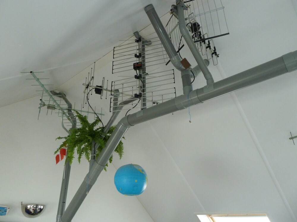

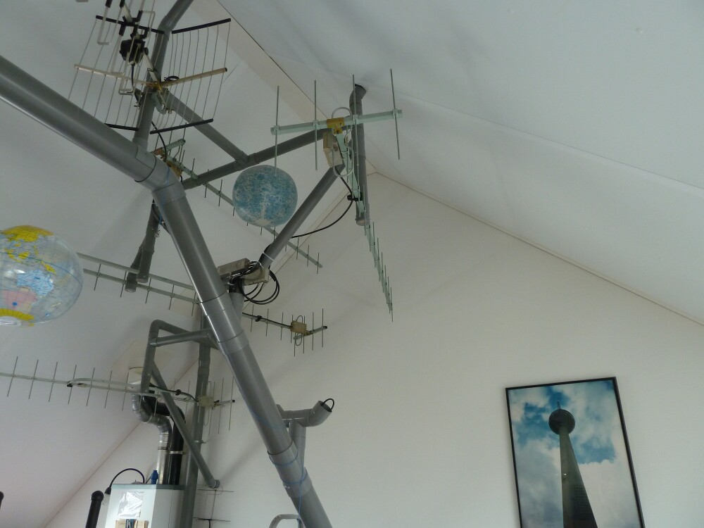

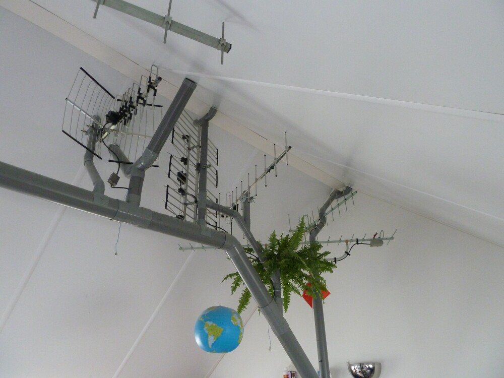

OFDM Geplaatst: 18 juni 2011 Geplaatst: 18 juni 2011 Hieronder mijn antenne oplossing: Op foto 1 kijkt de meest rechter antenne door de muur met de buren (rij) en het dak van de buren. Het is heel bizar maar het werkt fantastisch! Deze is voor Leeuwarden, bij condities. De hoogste antenne is de enige die niet optimaal werkt, 10 dB verlies t.o.v. buiten maar dat komt omdat het signaal vrijwel uit de richting van de rij binnenkomt. Omdat smilde hard genoeg binnendraait is dat geen probleem. De onderste 2 zijn voor Wesel. Op foto 2 staan links bovenin twee antennes in stack voor Lelystad, 93 km ongeveer 50% v/d tijd ontvangst. Het rastertje is voor Lingen horizontaal en haalt bij de extreemste condities maximaal Hamburg met 15dB (!) marge. Op foto 2 en 3 ook een Kathrein AOP verticaal voor Apeldoorn, Lopik en Hilversum. Hier was duidelijk dat het geen zin heeft een grotere antenne te plaatsen omdat deze dan zoveel moet zakken in hoogte dat de winst verloren gaat.
OFDM Geplaatst: 18 juni 2011 Geplaatst: 18 juni 2011 Ik heb er nog nergens anders zoiets gezien hoewel de rasterantenne uit de zolder van het station Haaksbergen (MBS) afkomstig is. Vanwege de monumentstatus mocht daar geen antenne op dak! In mijn vorige woning had ik ook antennes op PVC buiten, draagbuizen die in de dakpan gootjes lagen, was ook mooi. Daar wilde ik de antennes ook onopvallend plaatsen (onder de nok). Regenpijp heb ik gelukkig nog, is dat niet dunwandig?

Alex1970 Geplaatst: 19 juni 2011 Geplaatst: 19 juni 2011 Geweldig hoe je dat gedaan hebt en dan die pvc-pijpen, ha ha, geen last van ev. interferentie. Mooi gedaan, ook daar zou ik trots op zijn inderdaad en als je hiermee kan ontvangen wat je wilt dan is het toch perfect? Dreambox DM920: 2x Triple tuner (2x DVB-S2X multistream + DVB-C/T2) OpenPLi 9 Xtrend ET10000: 1x DVB-S2, 2x DVB-C/T2, IPTV OpenPLi 9 VU+ Duo / Dreambox DM800 / TBS 5925 Channel Master 180cm offset: 39.0°E-37.6°W, Channel Master 120cm offset: 23.5°E-8°W SAB 97 schotel 45.1°E-60°E, 80cm vast: 28.2°E/23.5°E/19.2°E/13°E | DVB-T/DAB: VHFIII/UHF combi-antenne op zolder.

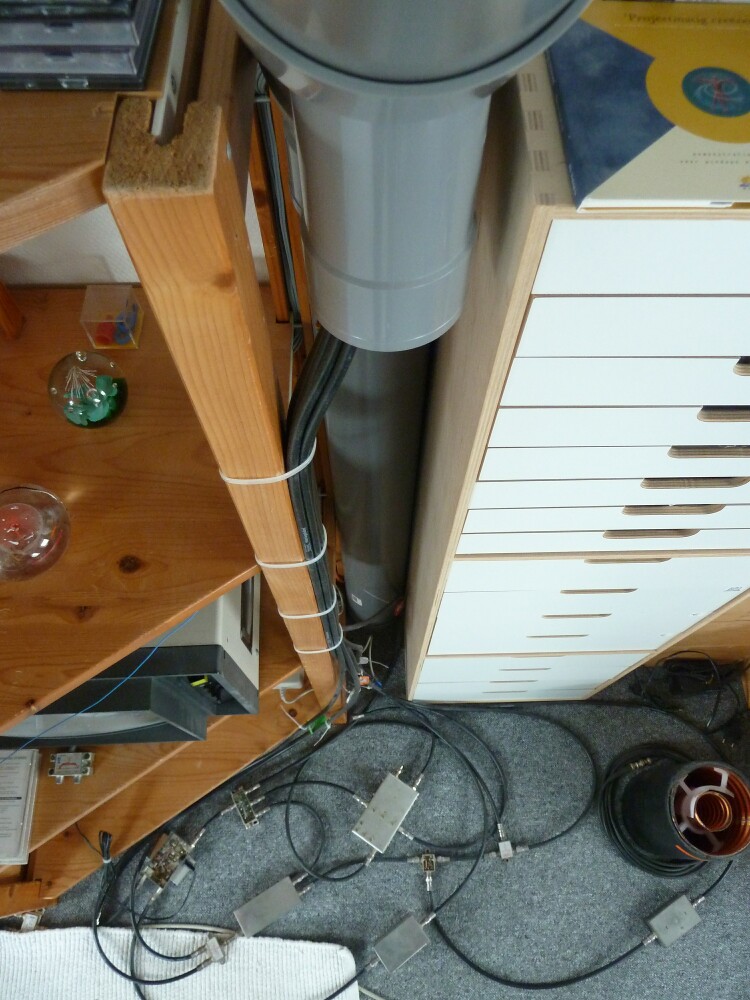

OFDM Geplaatst: 19 juni 2011 Geplaatst: 19 juni 2011 PVC heeft inderdaad geen effect op HF en het extra voordeel dat de kabels erdoorheen kunnen lopen, zie foto 4. Een deel van de filters en versterkers zit bovenin, de rest ligt op de grond op de foto. Alle gecombineerde signalen versterk ik dan genoeg om te splitten voor de hobby en de PVR beneden. Het is leuk om vanaf de bank de condities te genieten...

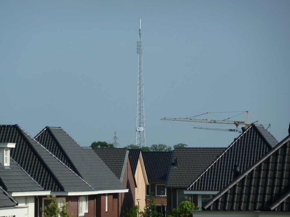

OFDM Geplaatst: 4 juli 2011 Geplaatst: 4 juli 2011 Antennes op dak leveren altijd meer spanning dan antennes op zolder, op een mast van 20 meter nog weer meer dan net boven het dak. In grensgevallen is dit nodig. De zwakste (altijd) zenders die ik op zolder ontvang hebben minimaal 6dB marge. Alleen "conditie" kanalen hebben baat bij meer signaal, daar zou ik dan iets vaker en iets langer naar kunnen kijken. Tegelijk zijn de mogelijkheden voor DX ontvangst (>120 km) primair beperkt door andere zenders op hetzelfde kanaal. Maar goed, als ik die zenders altijd wil zien kan ik gewoon kabel nemen Er is trouwens toch een kanaal dat onder het dak beter werkt dan op dak: Kanaal 29 van wesel. Ik maak gebruik van de demping van de rij, dit levert een schaduw op van 10 dB voor kanaal 28 van Hengelo. Deze staat op 1,8 km afstand met 40kW tegen Wesel op 73 km met 5kW in mijn richting!
