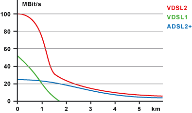

cosmos Geplaatst: 7 juni 2011 Delen Geplaatst: 7 juni 2011 Oplossing is over te stappen naar VDSL2, met deze techniek zijn hogere waardes mogelijk. Enkele isp's bieden dit aan, zetten ze je op max haalbare profiel dan zul je met zulke afstanden mischien wat snelheidswinst kunnen behalen. Welke isp heb je? En wat is je afstand tot de centrale? DM8000 1TB HDD - ICVS + GP3 DM7025+ SC 300GB HDD/4GB CF + Dumbo - ICVS + GP3 Visiosat BIG Bisat |15°W|5°W|0.8°W|4.8°E|9°E|13°E|19.2°E|23.5°E| Link naar reactie Delen op andere sites Meer opties om te delen...

cosmos Geplaatst: 7 juni 2011 Delen Geplaatst: 7 juni 2011 Ai, dat wordt moeilijk inderdaad, er is wel ietsjes winst te behalen. Oplossing is een straakast te laten plaatsen. DM8000 1TB HDD - ICVS + GP3 DM7025+ SC 300GB HDD/4GB CF + Dumbo - ICVS + GP3 Visiosat BIG Bisat |15°W|5°W|0.8°W|4.8°E|9°E|13°E|19.2°E|23.5°E| Link naar reactie Delen op andere sites Meer opties om te delen...

cosmos Geplaatst: 9 juni 2011 Delen Geplaatst: 9 juni 2011 Snelheidswinst is voor jou waarschijnelijk ook te behalen door alle 4 de aders te gebruiken van centrale naar isra punt, dan moet de verbinding 2x zo snel zijn, alleen zijn er maar een beperkt aantal providers die dit voor je willen doen. Voor VDSL2 werkt deze nieuwe techniek wel. DM8000 1TB HDD - ICVS + GP3 DM7025+ SC 300GB HDD/4GB CF + Dumbo - ICVS + GP3 Visiosat BIG Bisat |15°W|5°W|0.8°W|4.8°E|9°E|13°E|19.2°E|23.5°E| Link naar reactie Delen op andere sites Meer opties om te delen...
