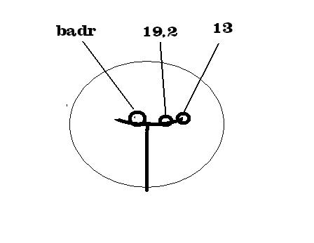

satencom Geplaatst: 15 juni 2011 Geplaatst: 15 juni 2011 Je zet de lnb van de badr in het centrale punt van de schotel, anders krijg je geen signaal en dan kijken of er nog plaats is voor de andere lnb's ,een multieblock is hier eigenlijk niet geschikt voor ,wat jij wilt ,hij eigenlijk gemaakt voor de 4 astras Volgens de wet van Bartjens moet het kunnen En met de vriendelijke groeten Hendrik En Is je Probleem opgelost? Help anderen door te vertellen hoe je dat hebt gedaan.
Triax Geplaatst: 16 juni 2011 Auteur Geplaatst: 16 juni 2011 dus als ik het goed begrepen heb moet de lnb voor badr in het midden staan en dan rechts daarvan komt dan astra1 en daar nog eens rechts komt hotbird en dat allemaal van achter de schotel bekeken.
Gast Tha Great Mac Geplaatst: 16 juni 2011 Geplaatst: 16 juni 2011 Van achter de schotel heb je het over links, niet rechts. Andersom dus.
satencom Geplaatst: 16 juni 2011 Geplaatst: 16 juni 2011 Op deze manier dus, of het echt gaat lukken dat weet ik niet, je zou het kunnen proberen Volgens de wet van Bartjens moet het kunnen En met de vriendelijke groeten Hendrik En Is je Probleem opgelost? Help anderen door te vertellen hoe je dat hebt gedaan.
Triax Geplaatst: 16 juni 2011 Auteur Geplaatst: 16 juni 2011 Alvast bedankt ik zal het dit weekend eens proberen,daarna zal ihet wel laten weten hoe het afgelopen is
Gast Tha Great Mac Geplaatst: 16 juni 2011 Geplaatst: 16 juni 2011 Let wel, het plaatje is vanaf de voorkant bekeken.
