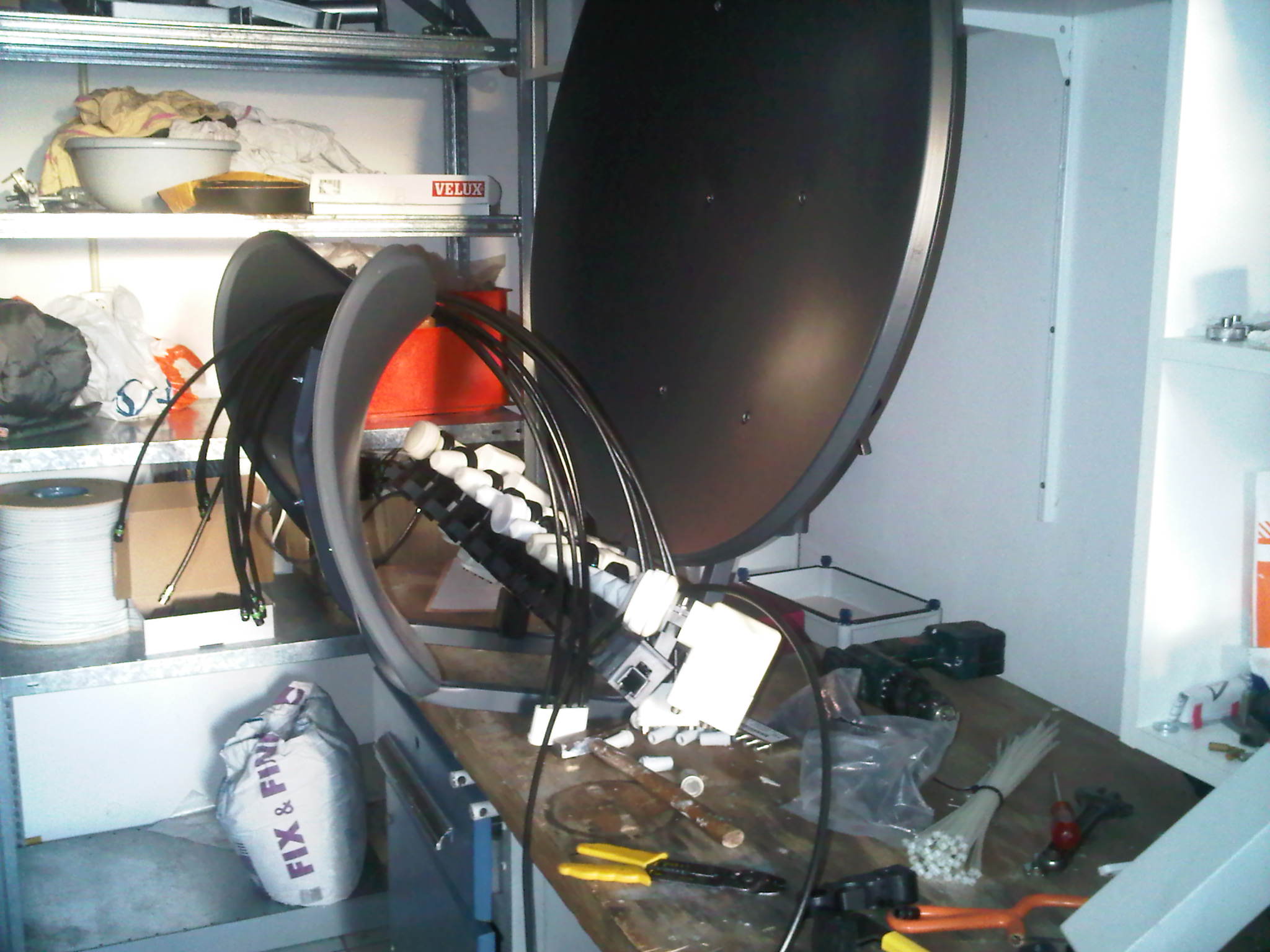

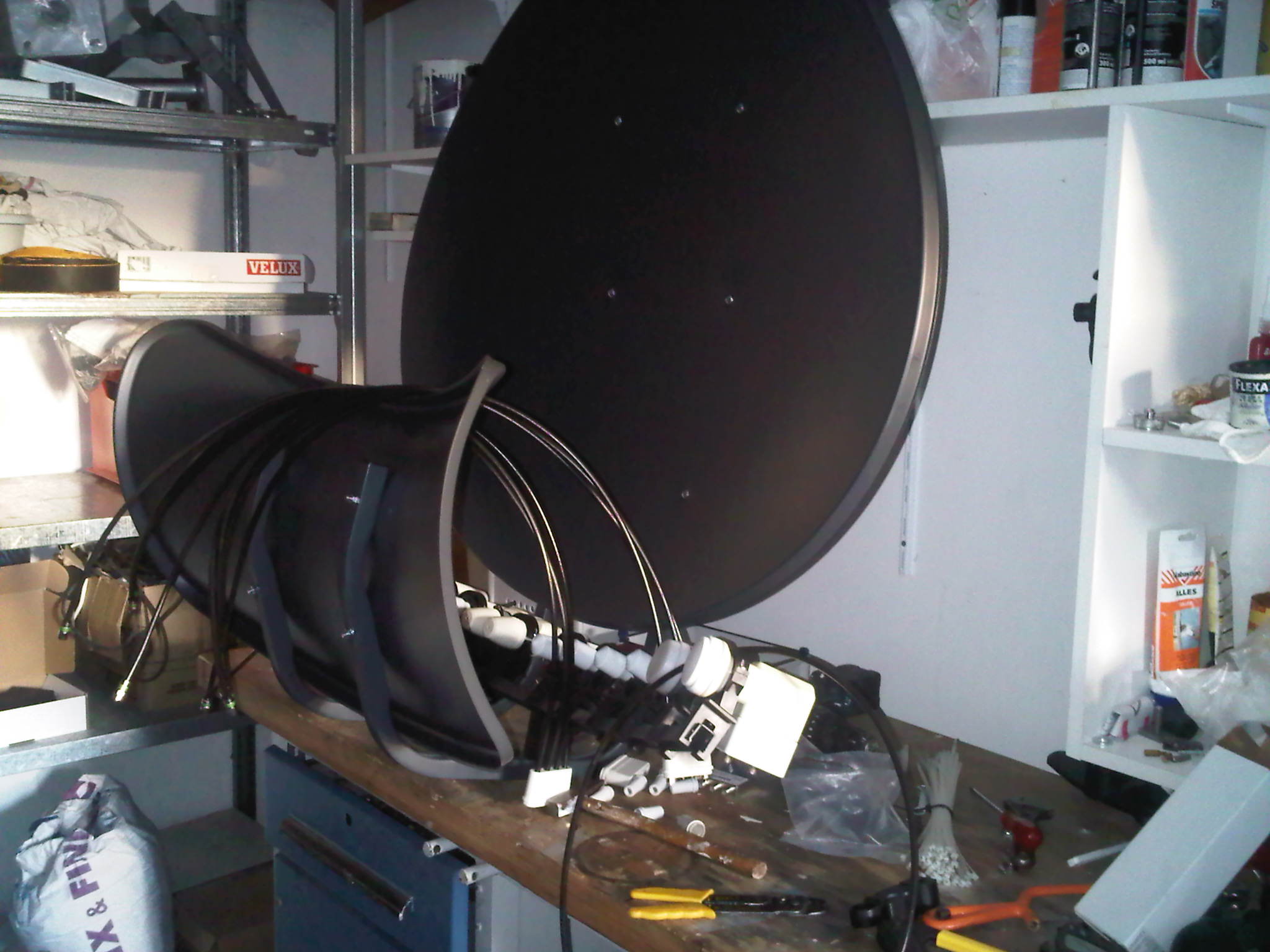

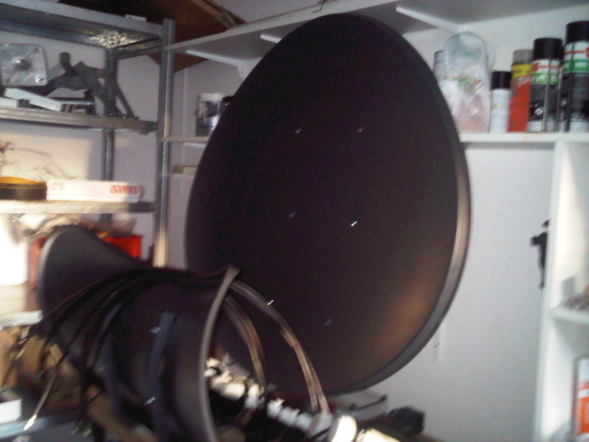

alfred de witt Geplaatst: 4 juli 2011 Auteur Geplaatst: 4 juli 2011 klopt, hij hangt inmiddels en binnen 15min was hij ook al uitgericht vanaf 1 w tot 28,5e. Ik heb echter de 4 kabels voor de a2 te kort gemaakt als ik hem op de verlengde stang gaat zetten dus moet ik nog 4 nieuwe kabels maken en de overige kabels voor a1, a3 en hb hadden ook iets langer gekund. Laatste vraag overigens maar hoe zet ik de lnb houders vast op de stang? Ik heb nog 2 parkers waarmee ik het draaibare deel van de lnb houders kan vastmaken maar ik zie even niet hoe ik de houders zelf vast moet zetten op de stang?Daarnaast wil ik de verlengstukken van 15cm aan weerszijden erop zetten en dan opnieuw uitrichten en daarna volledig bekabelen. Alfred Vu duo 2, VU uno twin, T90, Philips 90cm offset schotel met diseqc motor, LG 4K 55"

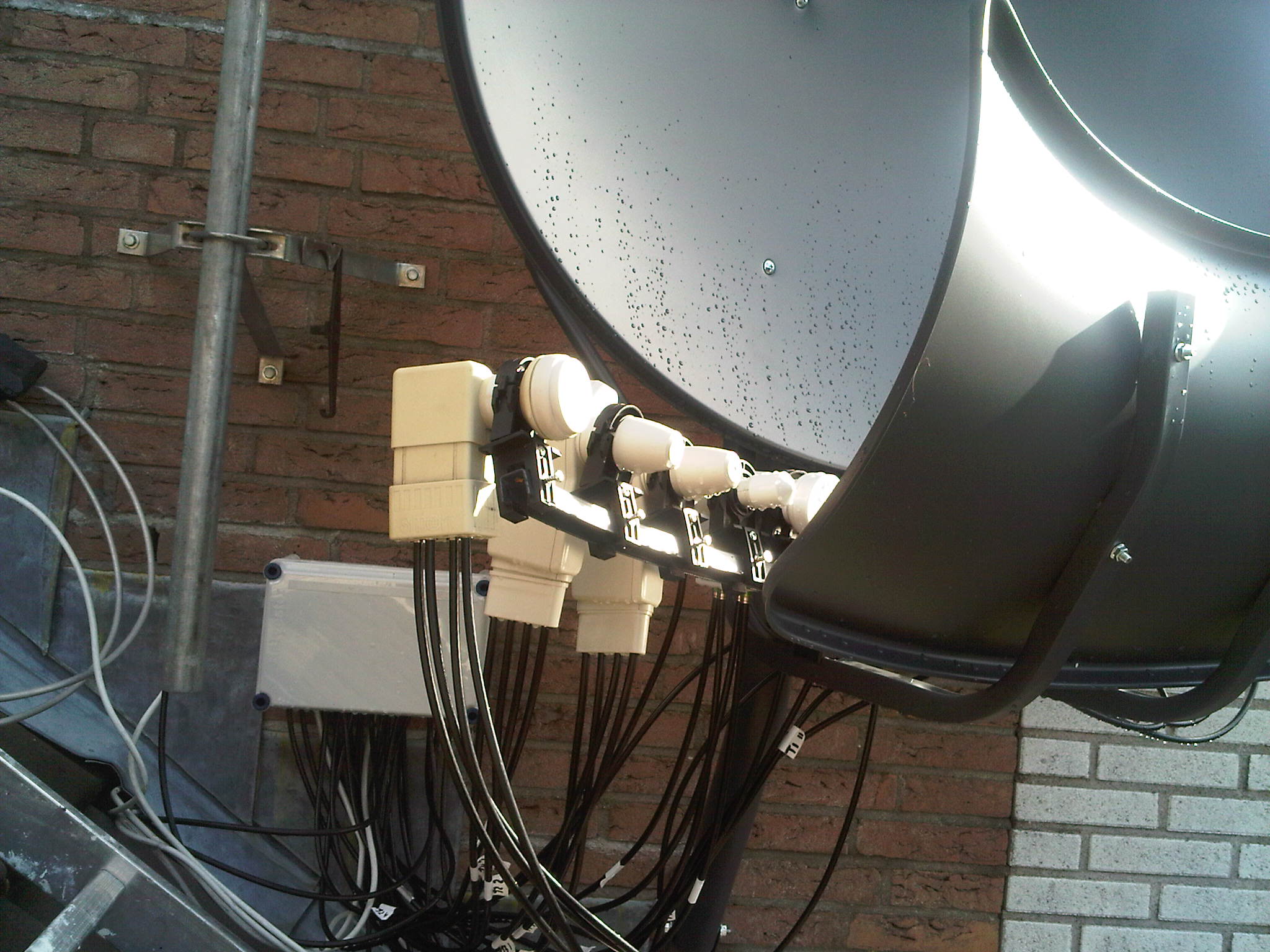

alfred de witt Geplaatst: 5 juli 2011 Auteur Geplaatst: 5 juli 2011 thks Sjaak. De schotel staat uitgericht, lnb's staan er allemaal op en alles is vastgezet. Mijn bereik is van 28,5e tot 15 w. Wat mij opvalt is het zwakke signaal van astra2. De a3 die ernaast zit heb ik een zeer goed signaal. Ook 15 west telstar komt goed binnen. Ik heb de rails verlengd maar blijkbaar gaat dit ten koste van het signaal van de astra 2? Donderdag sluit ik de kabels aan en zal dan nog wat foto's maken. Tot nu toe valt het mij tegen qua werk, ik ga stap voor stap te werk omdat ik alles netjes wilt hebben maar er zit veel tijd in terwijl ik best veel ervaring heb op sat gebied. Een motor installeren gaat toch een stuk sneller. Alfred Vu duo 2, VU uno twin, T90, Philips 90cm offset schotel met diseqc motor, LG 4K 55"

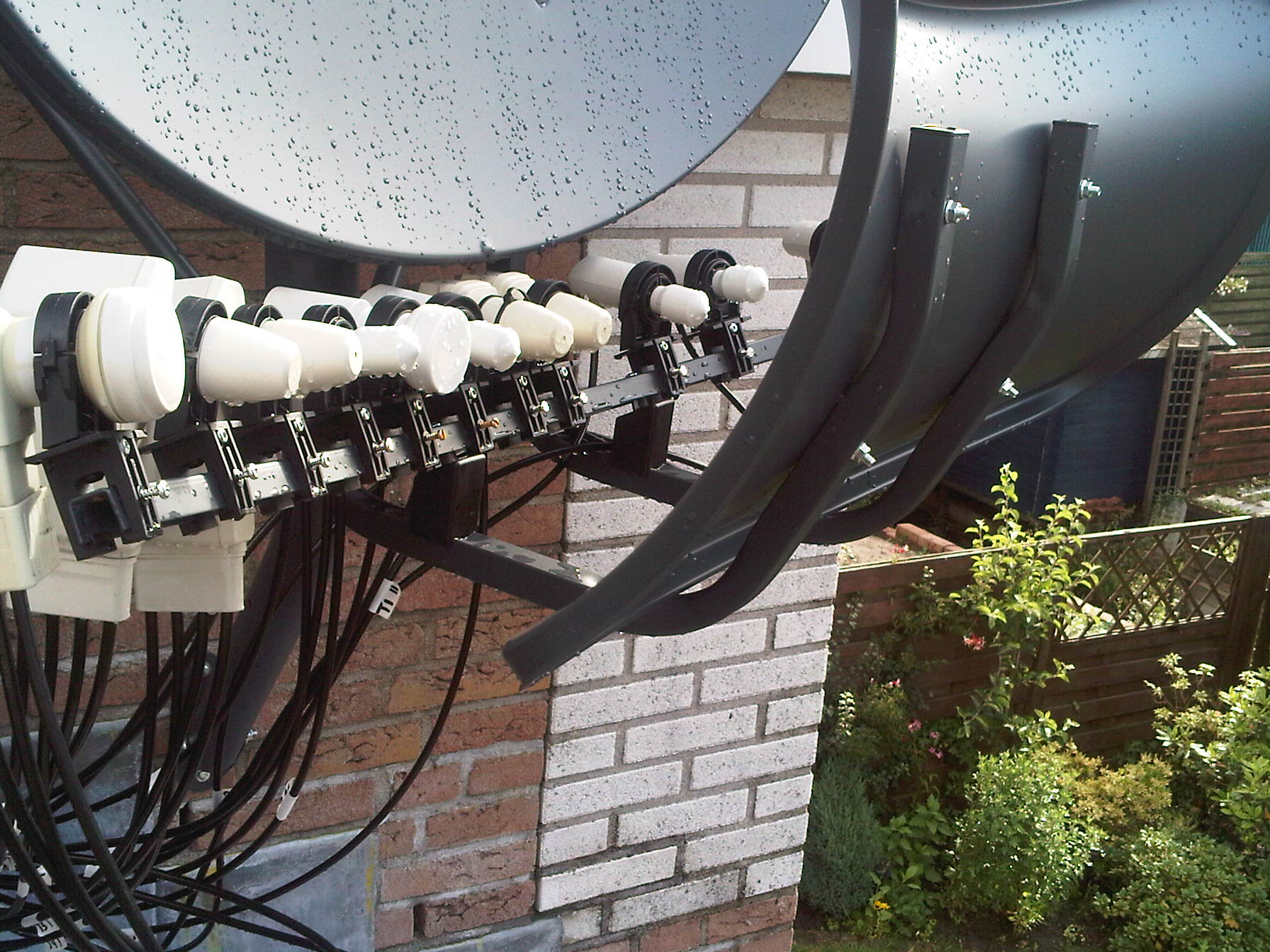

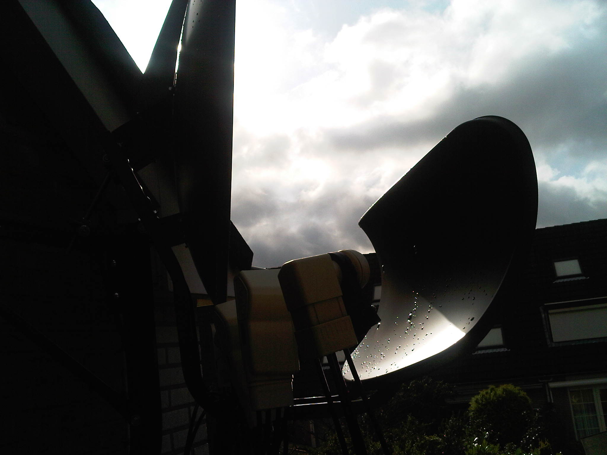

alfred de witt Geplaatst: 17 juli 2011 Auteur Geplaatst: 17 juli 2011 heren, Bijgevoegd de foto's hoe de t 90 hangt. Ik heb voorlopig afgezien van het verlengen van de beugel en de schotel ingesteld van 15w telstar tot 28,5e astra2. Ik moet de kabels nog wat netter afwerken, mijn fm antenne terug aan de mast zetten en nog een weerstation boven op de mast van de draaibare triax 88cm zetten. De ontvangst is zeer goed. Volgende stap is mijn tf kanalen lijst gaan bijwerken of na mijn vakantie wellicht een vu duo aanschaffen. Allemaal bedankt voor de tips. Alfred Vu duo 2, VU uno twin, T90, Philips 90cm offset schotel met diseqc motor, LG 4K 55"
