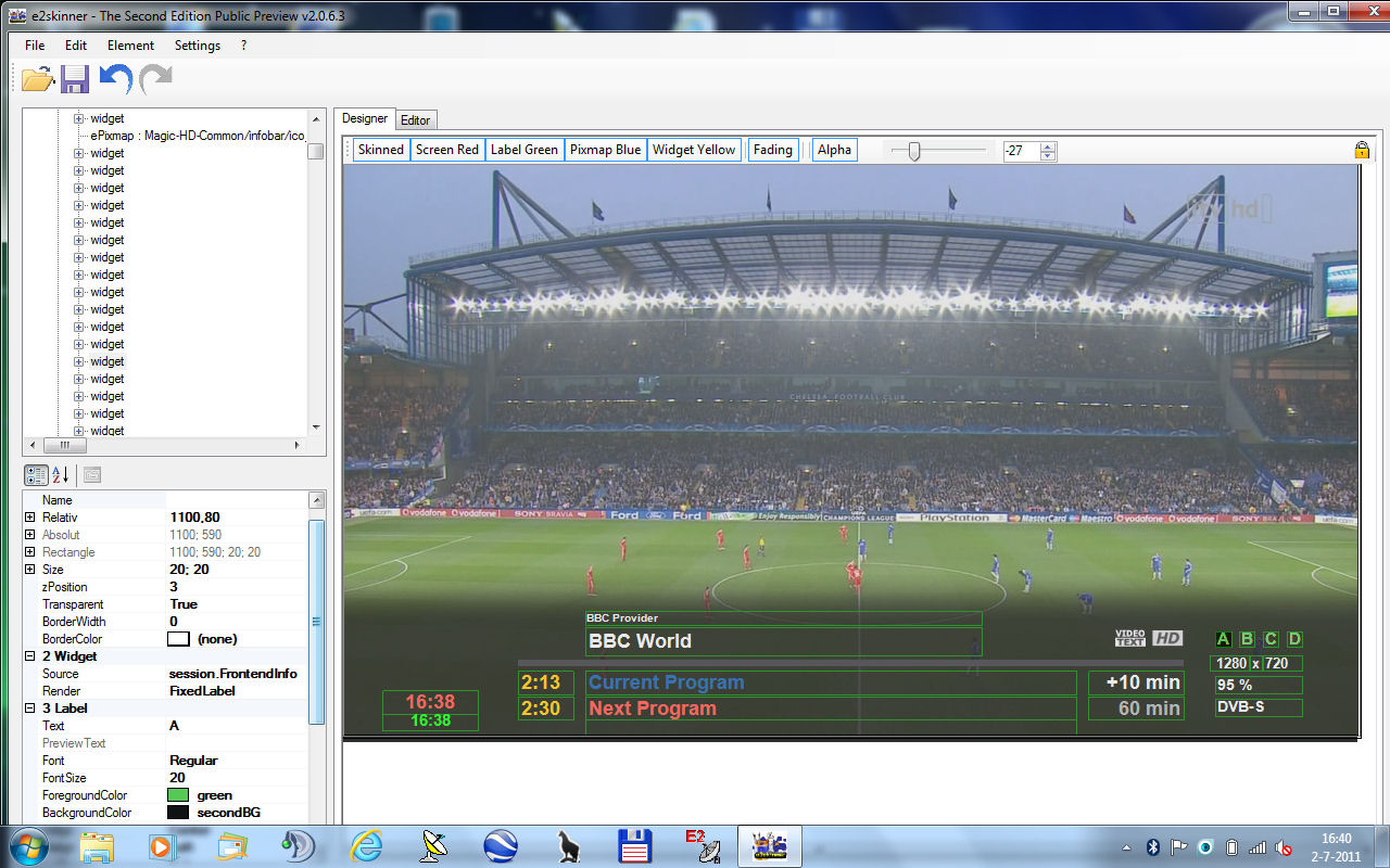

Ik heb wat gevonden wat ook mooi werkt en al even bestaat dat is e2skinner2 werkt ook goed.Alleen moet je de map Magic-EHD en de map Magic-HD-Common bijden in de map skins kopieren anders werkt het niet.

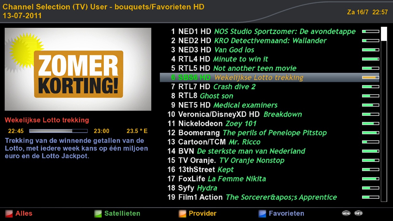

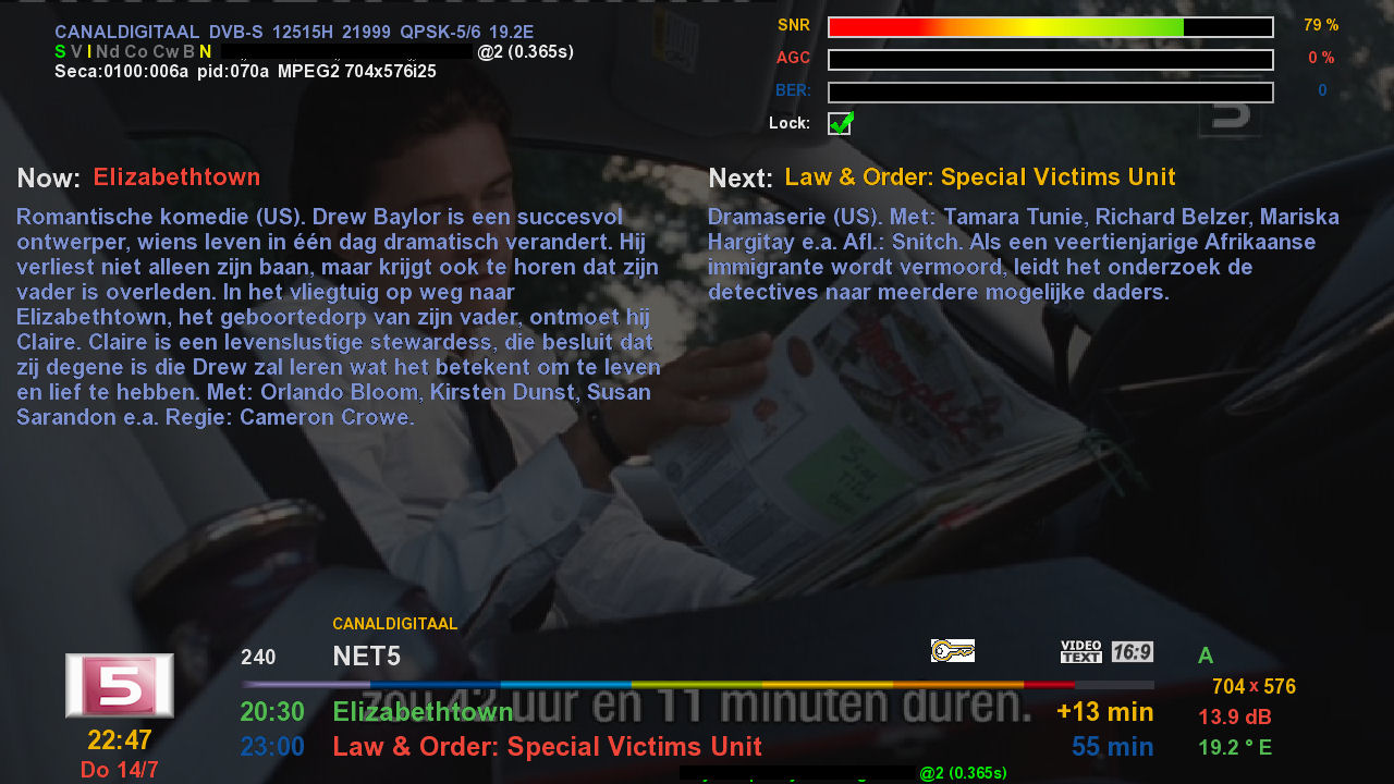

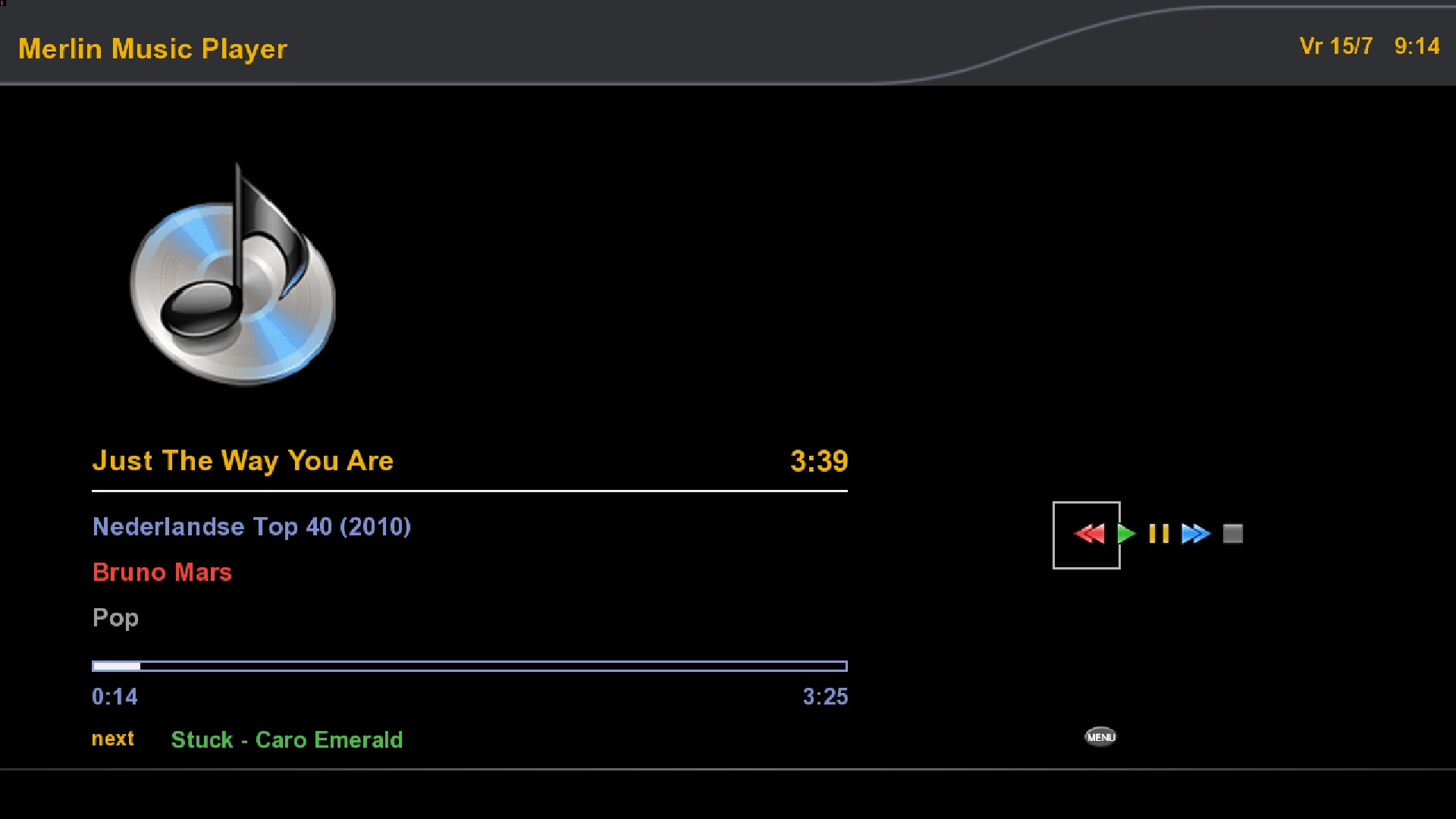

Ik heb geprobeerd er een kleurijke skin van te maken.Bij mij draait hij prima op de DM8000HD,En ik heb er een voor de DM800HD.

Maar nu even een vraagje als ik b.v.b in de bovenbalk waar rechts de tijd staat en links het label Mainmenu!waar moet ik wezen om dit een andere kleur te geven? nu heb ik het bij elke bladzij om het zo maar even te noemen de kleur aangepast. Maar is het ook mogelijk dat dit door 1x alle namen die daar staan de kleur krijgt wie ik wil? Een paar dingen zijn me nog niet duidelijk anders had ik het wel gevonden.
Je moet gewoon e2skinner gebruiken, dan wijst een heleboel zichzelf. Als je in het beeld daarvan klikt op een bepaald onderdeel, zie je in de linker kolom precies welk (tekst-)deel dat is.

Ik gebruik ook e2skinner maar ik zie hier niet in hoe ik een deel van het menu 1 kleur kan maken.maak ik foreground een ander kleur dan heeft ook alles een andere kleur ipv 1 onderdeel.

Geef eens een specifiek voorbeeld?
Nou als je op menu drukt zie je linksboven "Mainmenu" staan en rechtsboven datum en tijd.Nou die 2 posities komen bij elke opening van een submenu weer tegenen die wou ik als kleur oranje hebben.Wat me nu gelukt is maar ik moest wel het menu 1voor1 doorspitten en kleur veranderen.kijk maar hoe ik het heb gemaakt in skin.xml
