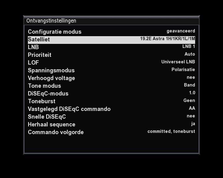

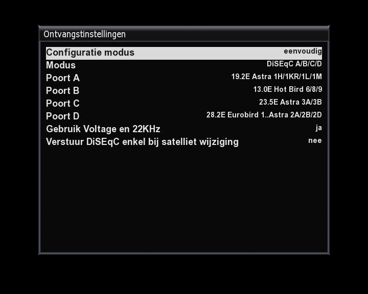

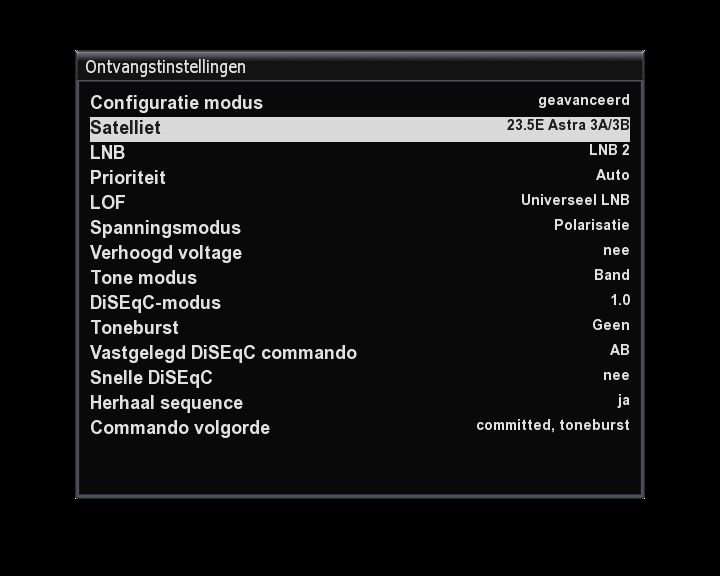

w@bxtl Geplaatst: 21 juni 2011 Auteur Geplaatst: 21 juni 2011 Zoals beloofd als bestanden bijgevoegd.

w@bxtl Geplaatst: 22 juni 2011 Auteur Geplaatst: 22 juni 2011 Onder OpenPLi 2.0 werkt deze "eenvoudige" DiSEqC instelling ook niet bij mij. Enkel onder OpenPLi 1.0 ontvang ik zenders van Astra 23.5 met deze "eenvoudige" instelling en dan alleen in "toneburst" mode. Hoeveel coax kabels heb jij aangesloten tussen je tuners en je LNB(s)?
Fatfreddy Geplaatst: 22 juni 2011 Geplaatst: 22 juni 2011 Zoals je al aangeeft werkt het dan alleen in toneburst mode. Waarom gebruik je deze dan niet ? Nu staat ie uit op je screenshot te zien. Astra 19,2 op A en 23,5 op B en diseqC commando op geen
