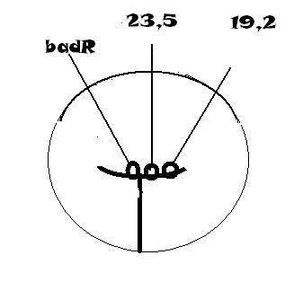

Dag iedereen,
kan ik hotbird ,astra 19,astra 23 en arabsat (badr4) onvangen met een triax 88 cm met 4 lnbs en hoe moet ik dat doen?
Origineel bericht van: solari1983
Dag iedereen,
Astra 19 oost, 23.5 oost en hotbird 13 oost kan heel goed op een triaxschotel van 88 cm.
Badr 26 oost gaat niet lukken, wel kun je denken aan bijvoorbeeld astra 19/23.5/28.2 oost en hotbird 13 oost als vaste opstelling en dan de triaxschotel tevens draaibaar maken voor badr 26 oost , maar hou er rekening mee dat badr.26 oost moeilijk, eigenlijk niet goed te ontvangen is met 88 cmschotel.
Dan zou je kunnen kiezen voor triax 110 cm met een inverto black ultra-LNB, dan ontvang je naast jou vaste opstelling/en badr.26 oost meerdere satellieten.
wiljo
Op deze manier zou het dus kunnen ,of het echt gaat lukken dat weet ik niet,
je zou het kunnen proberen

dus moet ik kiezen voor vaste opstelling astra 19,23,28 en hotbird en een motor gebruiken voor badr 26
Gast bobelen
een wave t 90 als schotel gebruiken dan heb je geen motor
nodig en kan je meerdere lnbs plaatsen
ik heb een Triax 88 met Inverto multi conncet systeem.
Dat is een LNB in de houder met een railtje eraan.
daar kan je dan meerdere LNB's aan hangen.
Zo heb ik de Astra 1 astra 2 Astra e en de Hotbird zitten.
De LNB zijn smal waardoor ze op 1,5 graden van elkaar kunnen zitten.
Dus de 26 graden moet ook lukken.

De Badr op 26*oost zul je met een 88 cm schotel niet otvangen, zeker niet met de LNB die niet precies op het brand punt van de schotel staat. De aanbevolen diameter is 120 cm,met een 100cm gaat het maar net,één wolkje en weg is het signaal.
de 26 graden oost heb ik vaak zat ontvangen met m'n 88.
Moet je ff op lyngsat kijken welke transponders je wat kunt ontvangen want dat scheelt nogal.
maar inderdaad als de lnb niet op het brandpunt staat wordt het moeilijk.
abrasat lnb in de houder van de schotel.
links op het railtje de astra 2 en rechts op het railtje de astra 3 en astra1.
