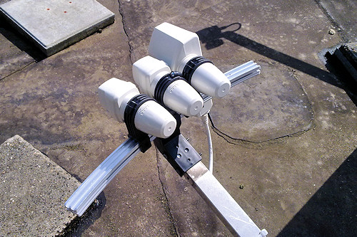

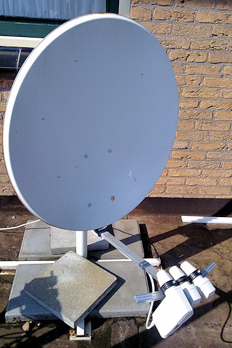

Vandaag de beugel op de schotel geplaatst en het ging heel makkelijk! Ik heb eerst de elevatie van 28 op 29 gezet.
2 lnb's + houders op de beugel gezet zodat ze in het midden precies tegen elkaar kwamen beiden even ver van het midden af. De lnb voor de Astra 3 aangelsoten en op de Dreambox eenvoudige configuratie gepakt voor enkelvoudige satelliet, 23,5. Er was al meteen beeld met iets van 65% ontvangst. Na wat draaien kwamen we op 98% uit. Daarna de kabel verzet naar de andere LNB en de dreambox op 19,2 gezet. Ook nu was er meteen beeld en hoefde er alleen wat kleine aanpassingen gedaan te worden zodat we uitkwamen op 95%. Ik dacht nu komt het lastigste, de Astra 2. Maar ik heb de lnb in de houder aan de kant van de Astra 3 er naast geschoven en ook nu was er meteen beeld. Was maar 39% maar dat was tenminste een richtpunt. Hier kwamen we uit op 92%. De boel vastgezet en het staat nu. Nu ga ik wat kabels op maat maken en de diseqc er tussen zetten en de Dreambox op Diseqc instellen. Maar het lastigste is gedaan denk ik! Met de handleiding en wat aanpasiingen door logisch na te denken was het echt heel simpel!
Nou in het begin had ik foto's geplaatst van hoe het er toen uitzag. Nou na een uurtje alles werkend met nieuwe beugel!
Nou en zo ziet het er nu dus uit:
Van links naar rechts: Astra 1, Astra 3, Astra 2.
Diseqc komt dus nog. Maar kwa afstellen is het nu in orde. Zo zie je dus dat het ook met een universele beugel kan!
