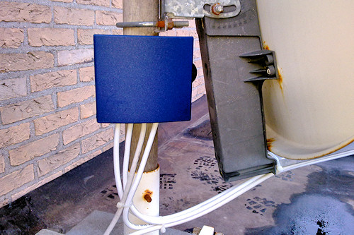

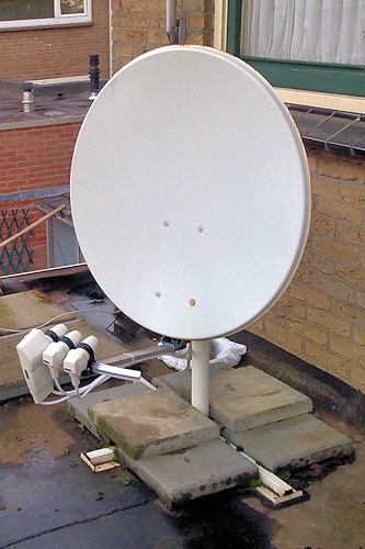

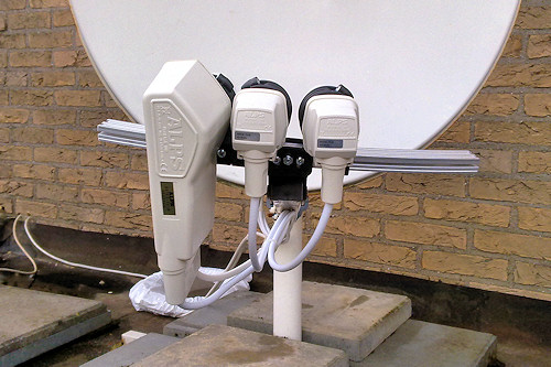

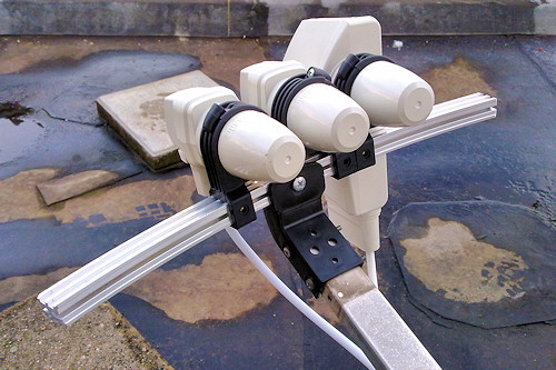

tajvdz Geplaatst: 17 juli 2011 Auteur Delen Geplaatst: 17 juli 2011 Nou alles is aangesloten en werkt. Was alleen nog een heel gedoe gister en vandaag want iedere keer als ik op het dak kwam begon het te regenen. Gister zelfs zo erg dat ik dus vandaag verder moest gaan. Maar alle kabels zitten netjes met tie-ribs vast en erkomt er 1 uit de Diseqc die door de muur naar binnen loopt waar hij op de muur is afgemonteerd. Ik heb alleen de 2e kabel die op de twin lnb zit (astra 2) nog los liggen want die moet nog door de muur naar binnen. Ik heb hem verder al wel vast op de lnb gezet zodat het kapje er op kon. Die gaat er best lastig op en af en dat is niet iets om vaak te moeten doen. Kabel zit in een plastic zak dus dus dat kan zo wel even blijven liggen. Gaat toch vandeweek door de muur zodat ik hem binnen weer af kan monteren voor mijn Skybox. Ik heb de oude LNB die ik heb overgehouden op de andere schotel met rotor gezet en die heeft zowaar ook een paar % meer signaal nu! De volgende klus is de schotel met rotor opnieuw afstellen zodat ik de Dreambox weer op Usals kan zetten en daardoor ook weer meer satellieten kan kijken. Heb daar nu handmatig even 13, 16, 19.2, 23.5 en 28.2 in gezet. Voor de andere is hij toch te veel vergaan in de loop der jaren. Ik zal morgen of straks even de laatste foto's plaatsen van het eindresultaat! Link naar reactie Delen op andere sites Meer opties om te delen...

tajvdz Geplaatst: 20 juli 2011 Auteur Delen Geplaatst: 20 juli 2011 Nou hier dan de foto´s van het eindresultaat. Er komen 4 kabels van de 3 lnb´s. 3 kabels gaan de diseqc in en er komt er 1 uit. samen met de 2e kabel van de twin lnb lopen deze weg. 1 kabel zit nog even in de witte plastic zak want die moet nog in de muur. Link naar reactie Delen op andere sites Meer opties om te delen...
