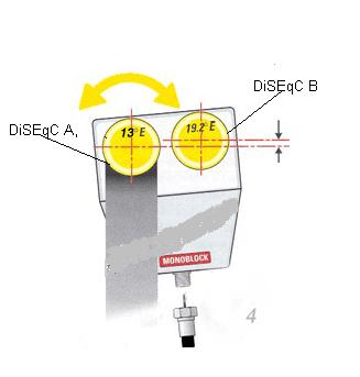

Gast henny45 Geplaatst: 3 juli 2011 Delen Geplaatst: 3 juli 2011 Hallo Allemaal, Ik zit met een probleem. Ik heb een schoten van 80cm een onbekend merk maar ja een gegeven paard moet je niet in de bek kijken. gistren heb ik een multie lnb houderr gekocht dier er op past. Ik heb 1 monoblock voor astra 1 en hotbird. hoe moet ik de schotel uitrichten? heeft iemand een idee? groetjes Henny_45 Link naar reactie Delen op andere sites Meer opties om te delen...
Gast c.c. Geplaatst: 3 juli 2011 Delen Geplaatst: 3 juli 2011 Achter op de schotel staat een schaal met graden. Zet je schotel waterpas en de schaal op 29 graden. Beweeg de schotel van links naar rechts tot je signaal hebt op astra. Denk er aan dat het milimeters zijn van links naar rechts. Je moet ergens liks van de zon zitten nu om de astra te vinden. Link naar reactie Delen op andere sites Meer opties om te delen...
satencom Geplaatst: 3 juli 2011 Delen Geplaatst: 3 juli 2011 Op deze manier moetje hem plaatsen, en richt hem uit op de hotbird Volgens de wet van Bartjens moet het kunnen En met de vriendelijke groeten Hendrik En Is je Probleem opgelost? Help anderen door te vertellen hoe je dat hebt gedaan. Link naar reactie Delen op andere sites Meer opties om te delen...
