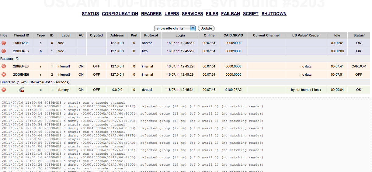

goofy17 Geplaatst: 16 juli 2011 Geplaatst: 16 juli 2011 Terug van mijn weekje zeilvakantie (goede wind...) werkt mijn CD niet meer.. Mijn echtgenote vindt de IPbox 9000 te ingewikkeld, dus die heeft een weekje niet aangestaan. In de webif van oscam staat au gewoon aan. BVN doet het prima, heractivatie al aangevraagd. Iemand een idee?
theparasol Geplaatst: 16 juli 2011 Geplaatst: 16 juli 2011 welke versie van oscam gebruik je dan? Ik heb hier OSCAM 1.00-unstable_svn build #5623 en die werkt prima met mijn oranje pasje.
goofy17 Geplaatst: 16 juli 2011 Auteur Geplaatst: 16 juli 2011 Ik heb versie 5203. Ik heb de IP box nu maar even op newcs/mgcamd gezet. Maar na 10 min hier ook geen update met de standaard instellingen.....
