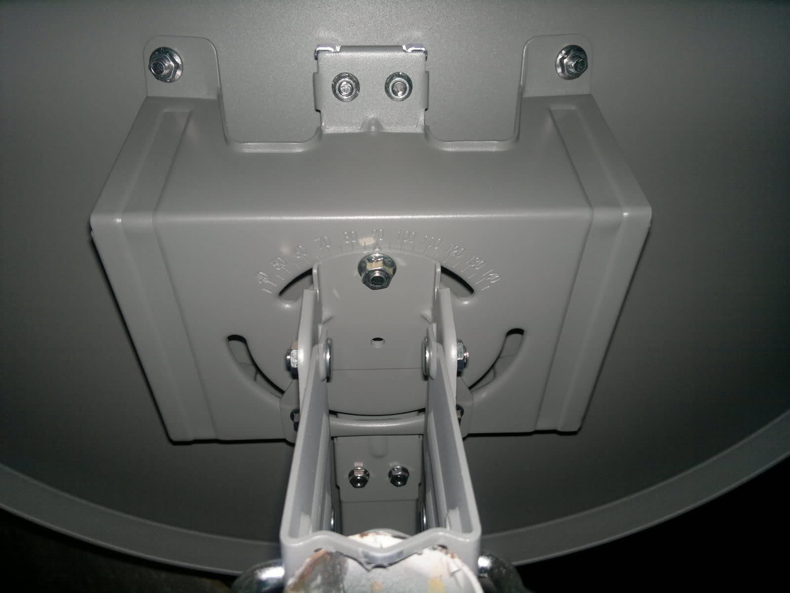

Tussen gent en Antwerpen zit je aan een elevatie van 29,7 graden. Dit betekent dus dat de Multytenne 0,3 graden voorover moet staan. Hiervoor moet je aan de onderzijde een blokje van 2mm tussen de schotel en de waterpas leggen en dan de waterpas precies verticaal zetten. Maar van mijn mag je de schotel ook precies verticaal zetten, dan vindt je de Astra 1 ook wel want het komt niet op 2mm op aan om de Astra 1 te vinden. Als je hem eenmaal gevonden hebt, dat moet je toch naar de signaalkwaliteit kijken en helemaal niet meer naar de elevatie volgens de waterpas.

Je bedoelde toch niet toevallig een blokje tussen de balkonklemmen? Dat hoef je toch niet uit te rekenen, de schuinstand van je mast doe je toch met de electronische waterpas instellen. Bovendien als je het uit wilt rekenen wat helemaal niet moeilijk is, dan moet ik wel de afstand tussen de bovenste en de onderste balkonklem weten anders valt er niets uit te rekenen,
ja die afstand heb ik gebruikt om uit te rekenen hoeveel dat ongeveer zou zijn , en ik kom uit op 20 mm dat er tussen moet
die waterpas heb ik nog niet , moet ik nog bestellen
VU+ ultimo en ultimo 4K
Dreambox DM8000 ( stofverzamelaar )
Gigablue Quad HD ( stofverzamelaar )
Ach, het is gewoon uit te rekenen dus je hoeft hem niet te bestellen.
Geef me even de afstand tussen de twee balkonklemmen, dan reken ik het nog even na. Het zal waarschijnlijk best wel kloppen, uitgaande dat de spijlen van je balcon prima waterpas staan. Het verbaast je zelf dat het zoveel is. Nou dat bedoel ik nu, kun je nagaan hoeveel de Multytenne eigenlijk verkeert staat t.o.v. het ontwerpgebied en dan vinden gebruikers het vreemd, dat ze geen optimale ontvangst hebben. De buitenste lnb’s in de kop staan absoluut niet op de juiste hoogte als je te ver westelijk woont.
de afstand ertussen is 300 mm

Als de buis waar jij de balkonklemmen aan bevestigd hebt zuiver verticaal staan en de balkonklemmen staan 300 mm uit elkaar, dan moet er een blokje van 20mm tussen om de mast 4 graden naar het oosten te laten hellen. Pas dan zullen alle vier de satellieten optimaal door de Multytenne worden weeggegeven.

ik heb eindelijk de schotel 4 graden schuin gezet , moest dan wel opnieuw afregelen natuurlijk
weet iemand hoe de schaalverdeling van de elevatie is op een multytenne ?
staat nu in het midden , er staan nog 5 streepjes links en rechts
